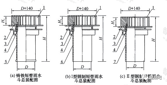

3.2.3 87型雨水斗应符合下列规定:
    1 雨水斗应由短管、导流罩(导流板和盖板)和压板(图3.2.3)等组成;
图3.2.3 87型雨水斗装配图
1—导流罩;2—压板;3—固定螺栓;4—定位柱;5—铸铁短管;6—钢制短管(Ⅰ型);7—钢制短管(Ⅱ型)

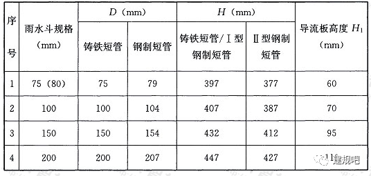

   2 导流板不应小于8片,进水孔的有效面积应为连接管横断面积的2倍~2.5倍,雨水斗各部件尺寸应符合表3.2.3中的规定,导流板高度不宜大于表3.2.3中的数值;
   3 盖板的直径不宜小于短管内径加140mm;
   4 雨水斗的材质宜采用碳钢、不锈钢、铸铁、铝合金、铜合金等金属材料。
表3.2.3 87型雨水斗各部件尺寸

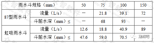

3.2.4 雨水斗的流量特性应通过标准试验取得,标准试验应按本规程附录A的规定进行,雨水斗最大排水流量宜符合表3.2.4的规定。
表3.2.4 雨水斗最大排水流量
3.2.5 雨水斗的最大设计排水流量取值应小于雨水斗最大排水流量,雨水斗最大设计排水流量宜符合表3.2.5的规定。
表3.2.5 雨水斗最大设计排水流量(L/s)

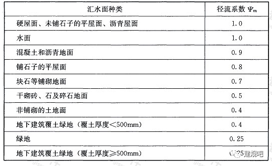

3.3.2 各种汇水面的径流系数宜按表3.3.2的规定确定,不同汇水面的平均径流系数应按加权平均进行计算。
表3.3.2 各种汇水面的径流系数

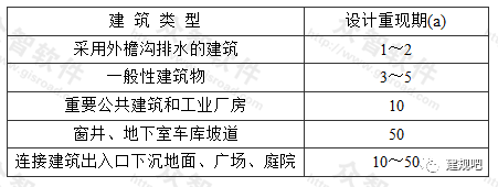

3.3.5 建筑屋面雨水系统的设计重现期应根据建筑物的重要性、汇水区域性质、气象特征、溢流造成的危害程度等因素确定。建筑降雨设计重现期宜按表3.3.5中的数值确定。
表3.3.5 建筑降雨设计重现期
注:表中设计重现期,半有压系统可取低限值,虹吸式系统宜取高限值。

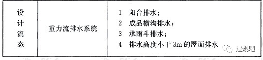

3.4 系统选型与设置
3.4.1 建筑屋面雨水系统类型及适用场所可按表3.4.1的规定确定。
表3.4.1 建筑屋面雨水系统类型及适用场所
3.4.2 建筑屋面雨水系统应根据屋面形态进行选择。屋面雨水斗排水系统的设计流态,应根据排水安全、经济性、建筑竖向空间要求等因素综合比较确定。
