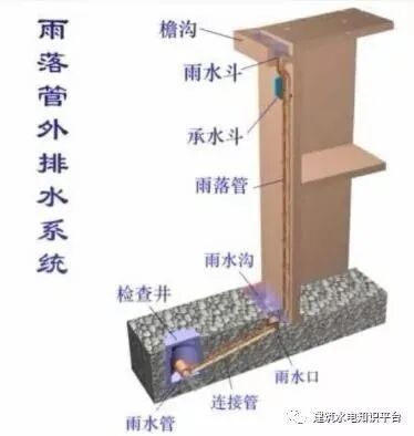

1、外排水系统
外排水是指屋面不设雨水斗,建筑物内部没有雨水管道的雨水排放方式。按照屋面有无天沟可以分为以下两种:

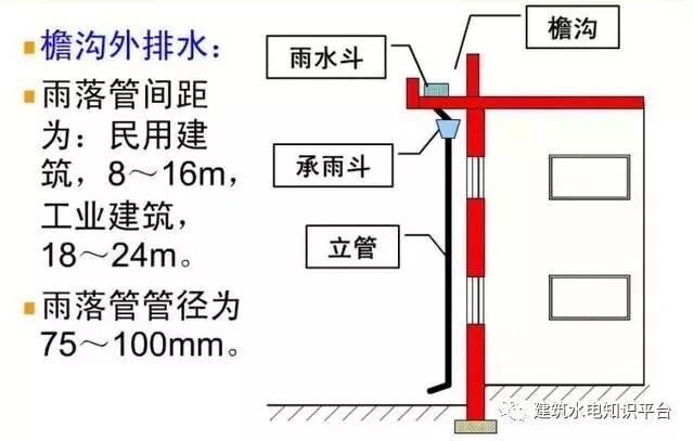

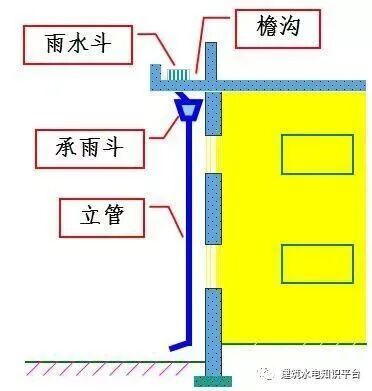

? 檐沟外排水
一般用于居住建筑,屋面面积比较小的公共建筑和单跨工业建筑,屋面雨水汇集到屋顶的檐沟里,然后流入雨落管,沿雨落管排泄到地下管沟或排到地面。

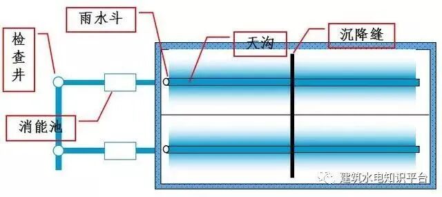

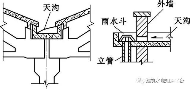

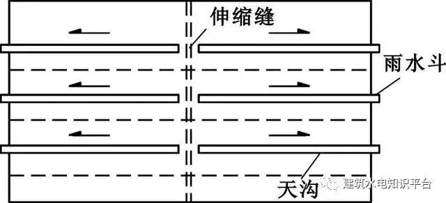

? 天沟外排水
一般用于排除大型屋面的雨、雪水。特别是多跨度的厂房屋面,多采用天沟外排水。
所谓天沟,是指屋面上在构造上形成的排水沟,接受屋面的雨雪水。雨雪水沿天沟流向建筑物的两端,经墙外的立管排到地面或排到雨水道。
天沟布置示意图
天沟与雨水管连接

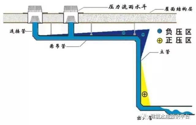

按雨水管中水流的设计流态可分为:重力半有压流雨水系统;重力无压流雨水系统;压力流雨水系统(虹吸式雨水系统)

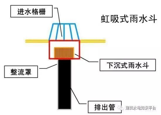

? 压力流(虹吸式)雨水系统:
采用虹吸式雨水斗,管道中是全充满的压力流状态,屋面雨水的排水过程是一个虹吸排水过程。

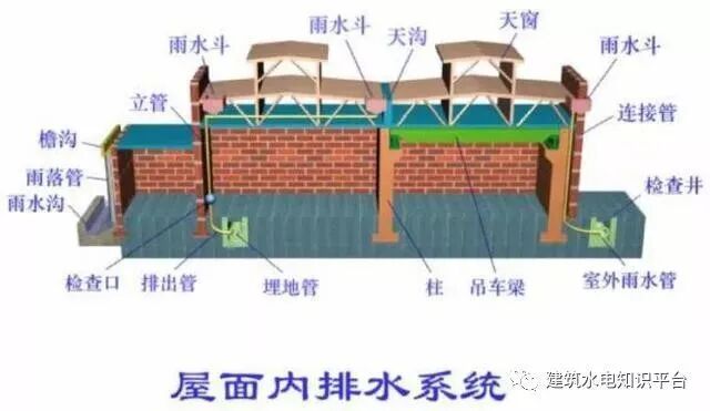

内排水系统由雨水斗、连接管、悬吊管、立管、排出管等部分组成。

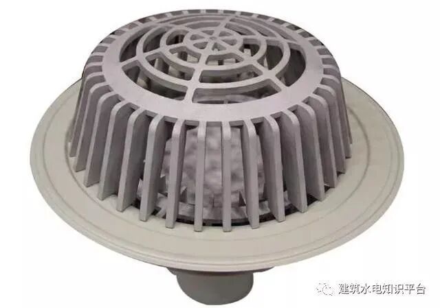

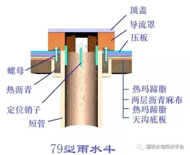

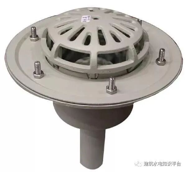

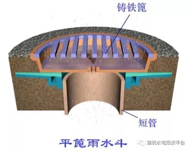

1、雨水斗
雨水斗是整个雨水管道系统的进水口,主要作用是最大限度的排泄雨、雪水;对进水具有整流、导流作用,使水流平稳,以减少系统的掺气;同时具有拦截粗大杂质的作用。
目前国内常用的雨水斗为65型、79型、87型雨水斗、平蓖雨水斗、虹吸式雨水斗等.
2、连接管:
连接雨水斗与悬吊管的短管。
3、悬吊管:
悬吊管与连接管和雨水立管连接,见雨水内排水系统图,对于一些重要的厂房,不允许室内检查井冒水,不能设置埋地横管时,必须设置悬吊管。
4、立管:
接纳雨水斗或悬吊管的雨水,与排出管连接。
5、排出管:
将立管的水输送到地下管道中,雨水排出管设计时,要留有一定的余地。
6、埋地横管:
密闭系统一般采用悬吊管架空排至室外的,不设埋地横管;敞开系统,室内设有检查井,检查井之间的管为埋地敷设。

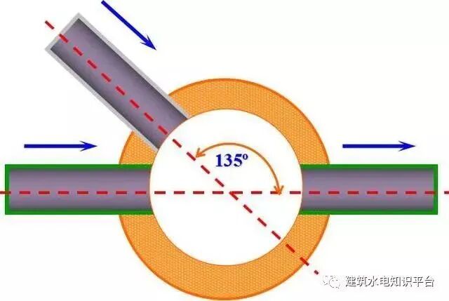

7、检查井:
雨水常常把屋顶的一些杂物冲进管道,为便于清通,室内雨水埋地管之间要设置检查井。设计时应注意,为防止检查井冒水,检查井深度不得小于0.7m。
检查井内接管应采用管顶平接,而且平面上水流转角不得小于135?。
具体方式见下页示意图所示
检查井内接管方式
