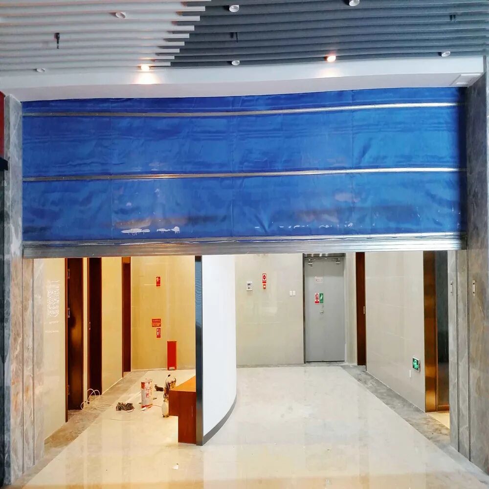

一、设置部位
除中庭外,当防火分隔部位的宽度不大于30m时,防火卷帘的宽度不应大于10m;当防火分隔部位的宽度大于30m时,防火卷帘的宽度不应大于该部位宽度的1/3,且不应大于20m。
二、调试
对防火卷帘控制器进行通电功能、备用电源、火灾报警功能、故障报警功能、自动控制功能、手动控制功能和自重下降功能测试,检查是否满足以下要求:
1. 通电功能测试
将防火卷帘控制器分别与消防控制室的火灾报警控制器或消防联动控制设备、相关的火灾探测器、卷门机等连接并通电,防火卷帘控制器应处于正常工作状态。
2. 备用电源测试
设有备用电源的防火卷帘,其控制器应有主、备电源转换功能。备用电源的电池容量应保证防火卷帘控制器在备用电源供电条件下能正常可靠工作1h,并应提供控制器控制卷门机速放控制装置完成卷帘自重垂降,控制卷帘降至下限位所需的电源。
3. 火灾报警功能测试
防火卷帘控制器应直接或间接的接收来自火灾探测器组发出的火灾报警信号,并应发出声、光报警信号。
4. 故障报警功能测试
防火卷帘控制器的电源缺相或相序有误,以及防火卷帘控制器与火灾探测器之间的连接线断线或发生故障,防火卷帘控制器均应发出故障报警信号。
5. 自动控制功能调试
自动控制功能调试时,当防火卷帘控制器接收到火灾报警信号后,应输出控制防火卷帘完成相应动作的信号,并应符合下列要求:
1)控制分隔防火分区的防火卷帘由上限位自动关闭至全闭。
2)防火卷帘控制器接到感烟火灾探测器的报警信号后,控制防火卷帘自动关闭至中位(1.8m)处停止,接到感温火灾探测器的报警信号后,继续关闭至全闭。
3)防火卷帘半降、全降的动作状态信号应反馈到消防控制室。
6. 手动控制功能测试
手动控制功能调试时,手动操作防火卷帘控制器上的按钮和手动按钮盒上的按钮,可控制防火卷帘的上升、下降、停止。
7. 自重下降功能测试
自重下降功能调试时,应将卷门机电源设置于故障状态,防火卷帘应在防火卷帘控制器的控制下,依靠自重下降至全闭。
8. 运行功能的调试
1)防火卷帘装配完成后,帘面在导轨内运行应平稳,没有脱轨和明显的倾斜现象。
2)双帘面卷帘的两个帘面同时升降,两个帘面之间的高度差不大于50mm。
3)防火卷帘电动启闭的运行速度在2~7.5m/min;其自重下降速度不应大于9.5m/min。
4)防火卷帘启、闭运行的平均噪声不应大于85dB。(在防火卷帘运行中,用声级计在距卷帘表面的垂直距离1.0m、距地面的垂直距离1.5m处,水平测量三次,取其平均值)
5)安装在防火卷帘上的温控释放装置动作后,防火卷帘应自动下降至全闭。
切断防火卷帘电源,加热温控释放装置,使其热敏感元件动作,观察防火卷帘动作情况,防火卷帘在温控释放装置动作后应能自动下降至全闭。
9. 卷门机调试
1)防火卷帘卷门机具有依靠防火卷帘自重恒速下降的功能,操作臂力不得大于70N。
2)卷门机应设有自动限位装置,当防火卷帘启闭至上、下限位时,应自动停止,其重复定位误差应小于20mm。
三、使用和维护
1. 每日应对防火卷帘下部进行一次检查,并应清除妨碍设备启闭的物品。
2. 每季度应对防火卷帘的下列功能进行一次检查:
1)手动启动防火卷帘内外两侧控制器或按钮盒上的控制按钮,检查防火卷帘上升、下降、停止功能。
2)手动操作防火卷帘手动速放装置,检查防火卷帘依靠自重恒速下降功能。
3)手动操作防火卷帘的手动拉链,检查防火卷帘升、降功能,且无滑行撞击现象。
3. 每年应对防火卷帘控制器的火灾报警功能、自动控制功能、手动控制功能、故障报警功能、备用电源转换功能进行一次检查。
