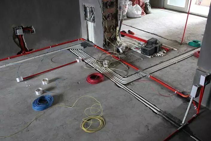

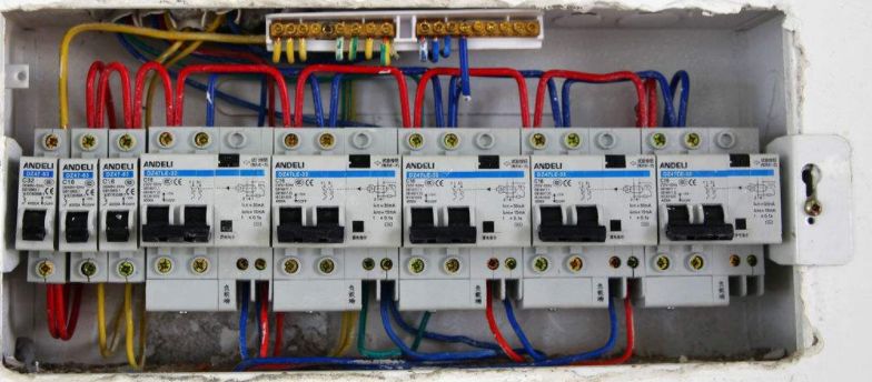

1、强电照明与插座共用一个回路,电线为铝芯线或者小径铜芯线,使用过程中一旦同开几个电器,总闸准跳,无法正常使用。
2、上世纪末国家曾对旧房强电进行过增容处理,一般增容部分仅限于空调回路,基本能保证使用,但是增容线缆走线大多为线槽走线或者直接用护套线走在墙外面,严重影响装饰美观性;
3、旧房的配电盘设置一般都比较老旧,而且功率配比不尽合理,需要重新设置。
解决方法:由于现实生活中使用大功率电器,远非十几年前配电系统可以承受,要根据旧房强电系统组织情况,对老房强电系统进行合理配置:空调一般单路设置,照明单路设置,普通插座单回路设置,厨房卫生间插座根据需要做单回路设置。加上总回路,一般老房设置配电回路为5~7路,基本能满足未来二十年需求。

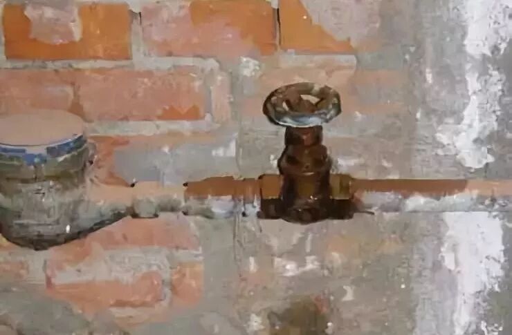

老旧的镀锌管+老旧的阀门关不住水,既不好看使用也不方便,得全部更换。
解决方法:针对老旧的铁管给水,先拆除原管道,确定厨卫新的淋浴、洗手盆、座便、洗衣机、洗菜盆。给水的位置。对于总控制阀门的更换,需要提前给物业公司或居委会打招呼,并给同楼的邻居说明停水片刻的原因,一般情况下大家都会理解,然后要赶在上午9:30-4:00间时间内更换完总阀门,避开做饭等用水高峰期。

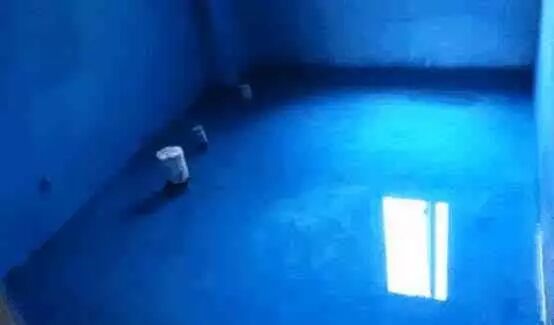

四、老房水电改造中的防渗漏问题
旧房的卫生间和厨房防水层已经年久失修,防渗漏效果大大下降。如果在装修的时候忽略了这一块,将来业主入住一定会饱受水漫金山和霉变的困扰。
解决方法:为洗手间做闭水试验在装修旧房之前,首先应该请装修工人为洗手间进行闭水试验,检查以前的防水处理做得如何。方法是:堵住地漏,在洗手间放5厘米的水,观察24小时,然后到楼下邻居家检查,如果没有漏水现象,证明防水处理做的很好;如果漏水的话,必须请物业重新做防水处理,做完防水处理后,要等地面完全干透,再贴瓷砖,否则地面会开裂。

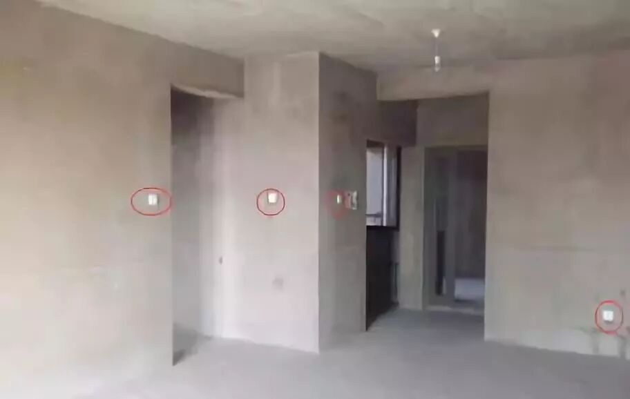

五、老房装修增加必要的开关插座
随着家庭使用的电器越来越多,灯光照明设备也日渐丰富多彩,所以有很多地方需要放置开关和插座。那么,在装修前,要提前做好布线工作,哪些地方日后需要放置什么东西,要提前做好规划。
而旧房子的预留开关和插座一般不够用。一般来说,一个房间至少要设置3个插座,一套两居室住宅内插座数量不少于15个,开关不少于8个。同一房间的开关高度应该一致,一般开关距离地面1.4米、插座距离地面0.3米为宜,悬关和客厅的开关应该设置在主人容易够得着的地方。

3、禁止在穿线管内连接导线,即若导线长度不够需接长时,导线的接头处不能在穿线管内。这一点也是不可忽视的水电改造注意事项。

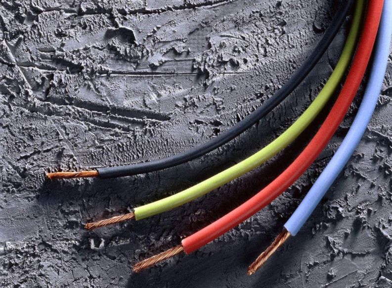

4、冷、热水龙 头中的热水龙头应安装在左侧。电热水器应有接地保护装置,初用时应排除胆内 空气,注满水后方可通电启动。水电改造注意事项中,电路改造设计与智能家居设计: 为了方便,一般是火线为红色、控制线为黄色、零线为蓝色、地线为黄绿双色线。 基础部分的强电: 客厅:主灯、射灯、灯带、电视插座、闭路线插座、DVD 音响等插座、空调 (柜机)插座、电话插、其他电器插座。 餐厅:冰箱、饮水机、火锅插座、主灯、射灯等。卧室:网线、电话线、10.电视线、电视插座、双控主灯、床头柜插座。 房:网线、电话线、闭路线。

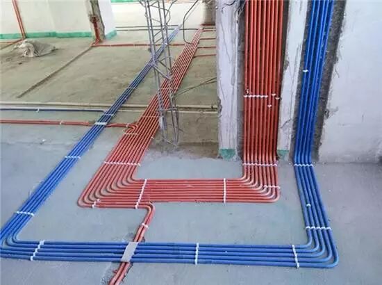

5、水电改造注意事项中,排水管横向管道应有一定的坡度,承插口连接严密,确保无渗漏。固定管道的支架、吊卡间距合理、牢固。
6、冷、热水龙头中的热水龙头应安装在左侧,也是水电改造注意事项之一。电热水器应有接地保护装置,初用时应排除胆内空气,注满水后方可通电启动。
7、卫生间里最好不要装电话,容易受潮冷、热水龙头中的热水龙头应安装在左侧。电热水器应有接地保护装置,初用时应排除胆内空气,注满水后即可通电启动。这一点也是水电改造注意事项中非常重要的。
8、水电改造注意事项中,电线的选择多是市场中常见的电线:有2.5-6平米的铜芯线。布线时电线要区分好弱电和强电,分别用不同的颜色来辨别,强弱电的开关或插座也要分开布线,两种电线之间的距离不要靠得太近,防止使用中相互干扰,影响正常运用。还有一点水电改造注意事项就是,开关插座的安装一定要水平垂直,这样面板才不会有不平整的情况出现。
