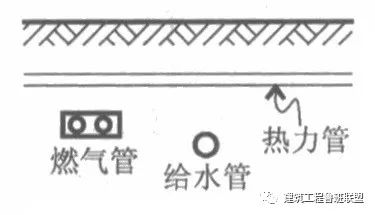

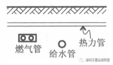

交叉排列顺序:
1. 各种工程管线不应在垂直方向重叠直埋敷设

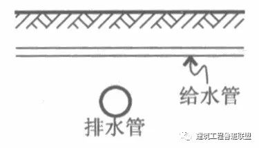

2. 给水管道应在排水管道上面
3. 煤气管道应在其他管道上面(热力管道除外)

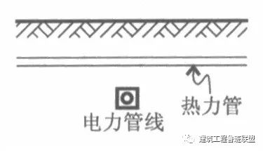

4. 电力管道应在热力管道下面、其他管道上面
5. 热力管应在可燃气体管道及给水管道上面
6. 工程管线在交叉点的高程应根据排水管线的高程确定
地下管线交叉布置示例
给水管道应在排水管道上面
电力管道应在热力管道下面、其他管道上面
热力管应在可燃气体管道及给水管道上面

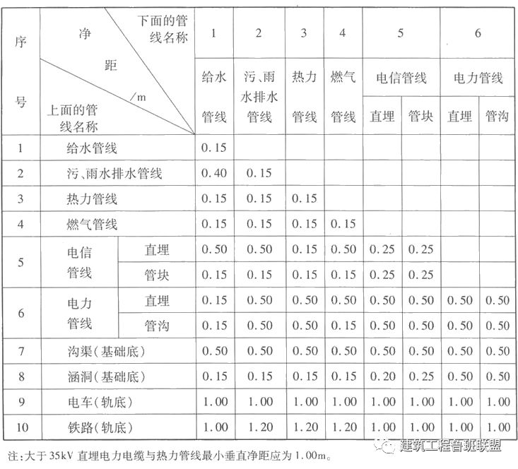

管道有交叉时注意要满足最小垂直净距:
