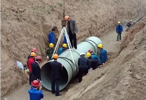

3. 施工过程中的常见问题
1)管道材料。
     管材是市政排水系统中的最常用材料,管材质量关系到排水工程的优劣。城市生活废水杂质较少腐蚀性不高,因此其对管材的要求也不是很高。而工业生产造成的废水,尤其是生产化学药剂或者生产过程中需要添加大量化学试剂的工厂排出的废水含有强碱、强酸其腐蚀性较大,因此这类工业废水排放管道的要求相对较高。而有缝隙,抗压、抗渗能力较差的劣质管材在使用过程中发生渗漏破损等问题,后患无穷,因此管材的选择也尤为重要。
2)管道线路
     市政排水工程中,管道线路偏移将会导致管道积水、倒坡等情况,而且管道偏移会对整个排水工程的布局造成不可逆转的负面影响,一段管道偏移,后面的管道走势会随之偏移,整个工程的管线就有不能按照原有计划进行安装,久而久之,管道偏移角度越开越大,而管道偏移导致的积水和倒坡,又会加剧管道的偏移,由此恶性循环下去后果不堪设想。究其原因,管道的偏移源于管道施工之前的测绘这一环节的失利,测绘人员在测绘过程中的失误将直接导致后期安装线路的偏差。
3)管道问题:管道渗漏是市政排水工程中最常见的问题之一,此类情况不仅影响管道的正常使用,还有可能对沿途的建筑物造成破坏。
     而施工过程中管道材料差是导致管道渗漏的主要原因,劣质管材无法满足地下排水管道所需要求管壁损毁最终发生渗漏。这也并不是说只要选择了优质的管材渗漏现象就不会发生,选择的管材型号不符合施工要求,两节管道之间的型号不一,也有可能导致接口处发生渗漏的现象。
4. 解决方案
1)管道材料
    针对管材所出现的问题:管材质量差,存在裂缝或局部混凝土酥松,抗压,抗渗能力差,容易被压或产生渗水,管径尺寸偏差大,安装容易错口等通病,采用的解决方案有:选择正规厂家生产的管材,并且检查管材的出厂合格证及送检力学试验报告等资料是否齐全。重视管材的外观检查,管材不得有破损,脱皮. 裂纹等现象,外观检查不合格不能使用。只有按照以上要求并严格实施,才可以保障管材选用的正确。
2)管道线路
    管线的常见问题为管道偏移,为了使管道线路的直行畅通,设计管道过程中就要求相关工作人员认真仔细测量管道线路,保证设计方案质量,避免出现偏差。施工过程也不能轻视,首先要对施工计划进行实地考核,审核计划的可行性,检测地下水文,保证水平面合理,尤其是地下有坡度的地方要进行仔细测量以确保管线布置符合地下坡度的要求,避免积水和管道偏移。其次施工过程中要严格按照设计计划执行,保证施工质量。
3)管道。
    管道渗漏,严重影响到废水、污水的排放。针对这一问题,常采用的方法有:所用管材必须证件俱全,即厂家生产许可证,产品合格证和力学试验报告等质最证明资料;管子内、外光洁平整,匀称,无不规则凸凹部位合理选用管道接口形式并保证施工质量。
