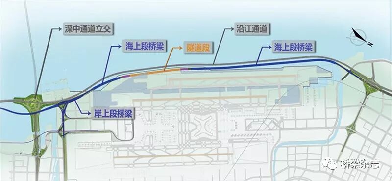

深圳海滨大道(机场段)工程位于宝安机场西侧,自南向北贯穿沿江高速以东海域。主线按城市快速路设计,设计速度80km/h,双向八车道;辅路按城市主干路设计,设计速度40km/h,双向四车道。工程主线全长约10km,其中约1.9km以隧道形式下穿机场三跑道限高区,余均采用桥梁形式跨越(见图1)。
图1 项目平面布置图
项目主线桥梁起始于深中通道立交南侧,向北跨越深中通道立交区、码头路、机场南路和现状海堤后,与下穿机场三跑道下滑区的隧道相接。出隧道后,以桥梁形式跨越机场三跑道西侧海域,设置虾山涌通航孔,向北跨越现状海堤后结束,接规划空港新城段。主线桥合计约7.7公里,其中海上段约4.9km,岸上段约2.8km,另设平行匝道桥两对、立交匝道多条,桥面面积合计约41万平米。

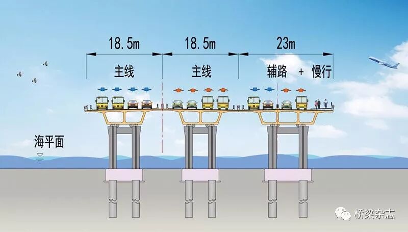

原工可方案采用三幅桥设计,其中两幅桥分别布置双向主线,另设一幅布置辅路和慢行系统(见图2)。该方案虽能满足规划交通要求,但在横向布置了3根主梁和6根立柱,考虑邻近线位的沿江高速已有2根主梁4根立柱,区域内桥墩凌乱,景观效果不佳。
图2 横断面布置(工可方案)
为优化景观效果,将慢行系统单独考虑(设计小规模的景观人行桥或利用沿岸海堤堤顶路),剩余的车行道桥梁可按两幅布置,单幅桥宽25m。对比原工可断面,优化方案减少下部结构数量,景观效果更优。但由于25m宽节段梁的吊重过大,按常规思路只能采用分离双箱断面(见图3),由此导致工程设备投入套数多、墩顶横梁施工难度大、工期较长、造价偏高等问题。

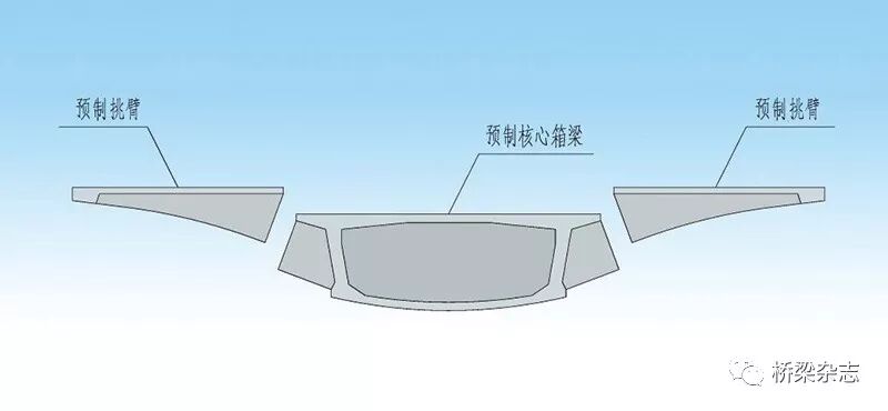

为减小吊装重量,节段梁采用了复合截面的脊骨梁,断面在横桥向被分解为“预制核心段箱梁”和“预制挑臂”两部分。核心段箱梁在满足自身受力的基础上,应能够承受预制挑臂拼装的施工荷载;预制挑臂在满足整体受力要求的同时,还应考虑施工便捷、可操作性强,对核心段影响小的结构形式。
根据结构自身特点及其需求,对“预制核心段箱梁”“预制挑臂”两部分的结构尺寸进行合理布置,如腹板设置形式、桥面板板间支撑方式、箱室倒角、挑臂纵梁尺寸等,充分发挥大挑臂复合截面在施工、受力方面的优势。核心段与翼缘板的分界面,应结合吊装可行性及各部分受力情况综合考虑。图6为一种可行的箱梁横向分段方式。
图6 一种箱梁横向分段方式示意图

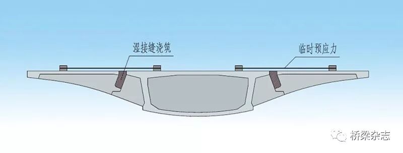

其中,“预制核心段箱梁”的拼装与常规节段梁工艺类似。待核心预制箱梁的纵向预应力张拉完成、架桥机前移后,利用桥面小吊机起吊预制挑臂,并在顶部张拉横向临时预应力(见图10)。横向临时预应力张拉完成后,预制挑臂在自重、临时预应力、底部牛腿的竖向支撑力作用下达到平衡,桥面小吊机即可前移,继续吊装下一对预制挑臂。已经吊装完成的预制挑臂可进行肋板处湿接缝浇筑施工。待本跨预制挑臂全部吊装完成后,浇筑翼缘板与核心箱梁顶板之间的湿接缝。上述过程中,拼装预制挑臂时无须大型起重设备,且吊装设备不用等待接缝混凝土达到强度,周转效率高,施工速度快。
图10 横向临时预应力张拉
