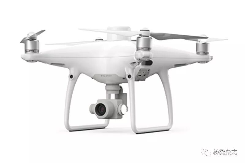

目前倾斜摄影数据采集所用无人机种类较多,本文选用消费级无人机大疆精灵Phantom4 Pro。数据后处理包括影像匹配、空三加密计算、密集匹配、三角构网、纹理映射5个关键技术,目前可选择的后处理软件较多,且操作简单无须较多人工干预,整个过程自动化程度高。
数据采集
无人机搭载的相机型号为FC6310S,镜头焦距8.8毫米,像元尺寸0.00241毫米,CCD尺寸13.2 x 8.8毫米,设计航高80米。按公式:地面分辨率=航高x像元尺寸/镜头焦距,得出地面分辨率为2.19厘米。航飞前对场地进行踏勘,确定航摄范围,在平坦无遮挡的交(角)点位置布设控制点,控制点布置密度根据需测图的比例尺合理选择,并循序均匀布设原则,采集记录工程坐标。地面站选择专业倾斜摄影软件Altizure,规划垂直及倾斜五条航线,设计航向重叠率80%,旁向重叠率70%,航摄过程中当电池耗尽会自动回归标记点,更换电池复飞后自动继续未完成航线。航摄结束后,检查数据完整性及准确性,对遗漏部分或照片影像模糊不清、质量较差的区域进行补飞,完成倾斜摄影的外业数据采集工作。

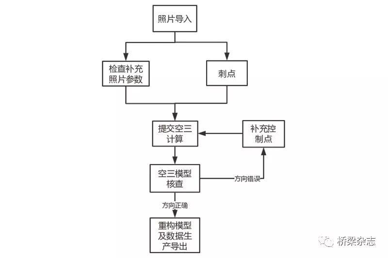

将无人机航摄相片导入后处理软件,检查并补充相片参数。输入控制点信息,对照外业的控制点位置,在航摄相片中精确刺点,尽量让每个航线上的照片均有控制点标记,检查无误提交空三计算。解算完成后查看空三关系模型,确保坐标轴方向正确,进行实景模型重构及各类数据的生产导出。

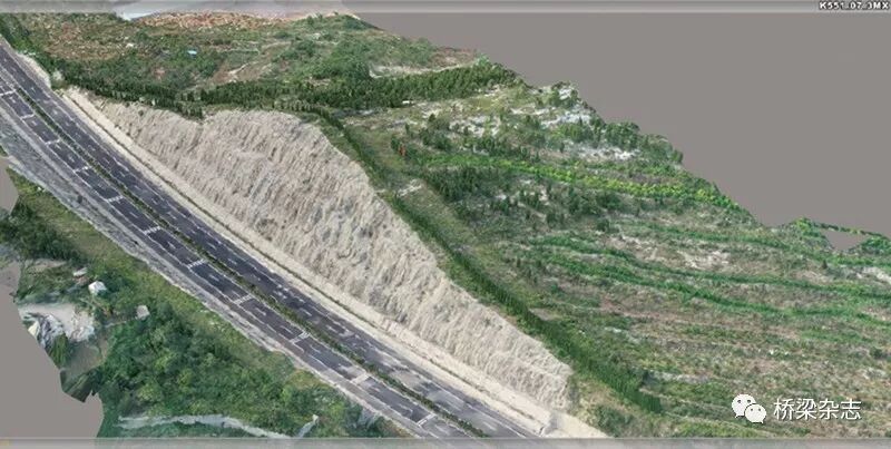

高填深挖路基开挖土石方是改扩建项目中的重要施工内容之一,因施工过程中既有道路交通不能中断,现有边坡坡度较陡,测量难度大,局部实测高程点难以采集,造成测量结果不尽如人意,造成土石方量有较大计算误差。

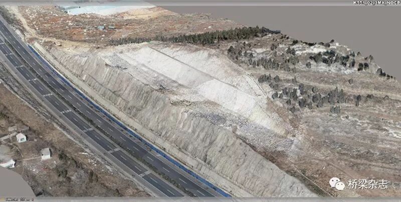

通过倾斜摄影技术可快速、灵活地采集工点区域内现状地面信息,完成实景模型重构后,可计算得到总土石方量、月度土石方开挖量、土石比例数据。

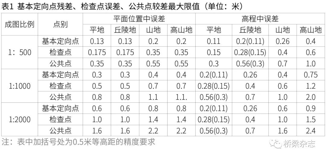

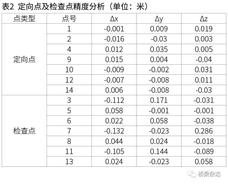

对本项目中5处深挖工点进行实景模型重建及土石方计算,以工点1为例对空三解算后的成果进行精度分析。工点1的计算区域面积为21513平方米,布设定向点7个、检查点7个,根据《数字航空摄影测量空中三角测量规范》,采取定向点和检查点检验模型精度,规范中规定最大限差值如表1。根据空三解算的坐标及实测坐标分别计算定向点及检查点的残差,如表2。
经计算,定向点平面中误差为0.0212米,高程中误差为0.0238米,1:500平地平面定向点中误差最大限差为0.13米,高程中误差最大限差为0.11米,计算结果满足规范对1:500大比例尺限差要求。
经计算,检查点平面中误差为0.1209米,高程中误差为0.1170米,1:500平地平面定向点中误差最大限差为0.17米,高程中误差最大限差为0.15米,计算结果满足规范对1:500大比例尺限差要求。
传统测量数据生成地形曲面
综上,倾斜摄影所得数据具有较高精度,满足施工过程中土石方计算的要求。

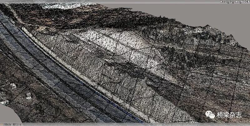

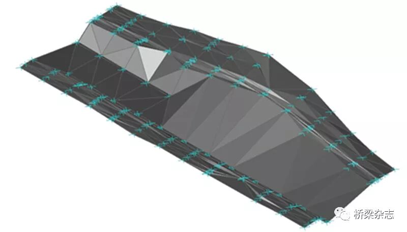

三维模型重建完成后输出DEM数据,导入CIVIL 3D中建立地形曲面,利用其体积计算工具,计算施工区域内开挖方量(如表3)。由表3可知工点3在12月份土方增加是因为在量测范围内为邻近填方储备了填料。
综上所述,通过倾斜摄影技术对高填深挖工点进行实景模型重构,精度满足1:500大比例尺的基本要求,土石方计算过程简单、快捷,计算结果为决策者更好把控项目成本及进度提供了依据,在项目建设过程中应用效果良好。

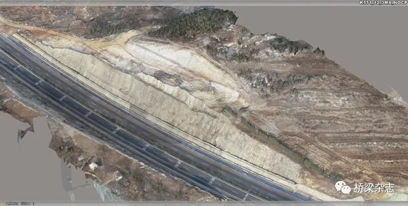

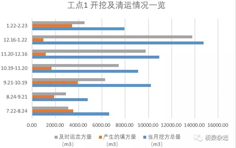

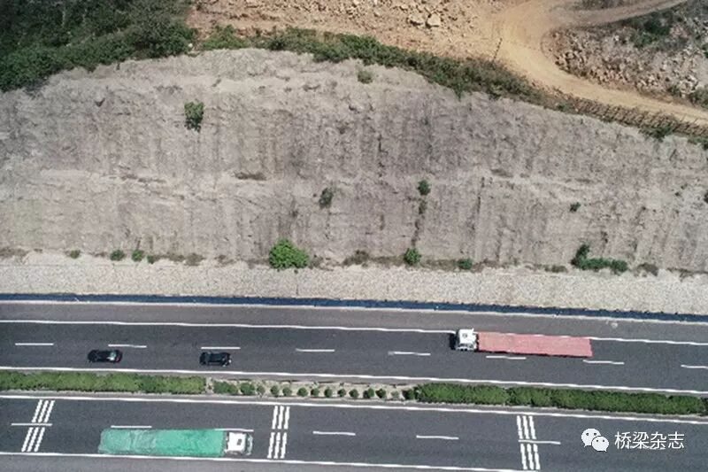

利用无人机对高填深挖工点在某一时间节点的施工状态进行倾斜摄影数据采集,通过航摄相片及实景模型直观地获取工点施工进度、临时防护规范性、投入机械人员数量、防护施工是否及时等信息,而这些都是在传统施工管理中易发生问题且管理难以有效开展的“盲点环节”。

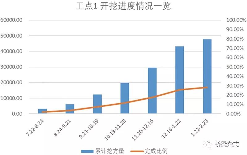

以工点1为例,通过无人机倾斜摄影重构7-12月地面实景模型,可直观地看出每月施工进度;通过土石方量计算,可知月度挖方总量及未及时清运方量,侧面反映施工机械的组织投入情况;计算累计挖方量,可获取施工进度。此外,本工点还存在防护措施未及时施工,临时防护不规范等问题。针对这些问题提出整改措施,结合三维实景模型最终形成周期性工点数字施工记录,有效降低施工安全风险,提高工程质量。

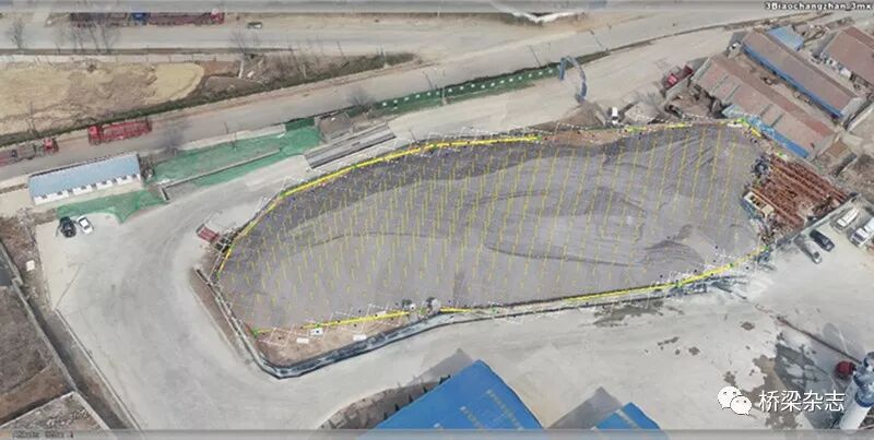

施工中便道、临时场地等工程量往往以预估为主,在已有的实景模型上可通过软件功能获得施工便道长度、宽度或临建场地面积等数据,避免了人工二次测量;拌和站场站内的物料(如土方、砂石等)堆积区进行实景模型重建,借助软件量测物料堆积体积,用于校核进出场物料的数量,是对拌和站物料管理工作有效的补充。
借助倾斜摄影技术对某工程区内的临建工程、场地进行地面实景模型重建后,可开展一系列的模型量测工作,数据获取方便快捷,精度较高,在项目实际应用过程中取得了较好的应用效果。

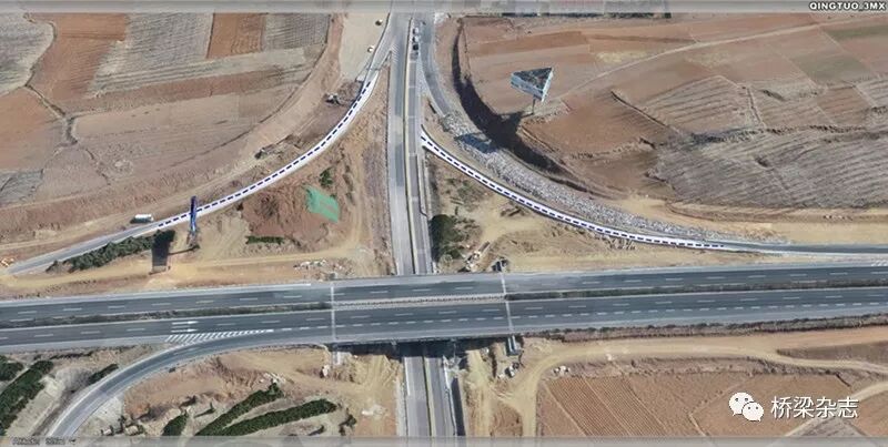

改扩建互通区临时保通道路量测
拌和站堆料区体积量测
辅助交通导改方案制定
在改扩建工程中,交通导改属重难点。本项目对单侧拼宽大桥改扩建架梁施工过程的交通导改进行了辅助方案设计。通过倾斜摄影技术对导改区进行实景建模,得到具有时效性的DEM、DOM、DSM数据,为交通导改方案制定提供丰富、准确的基础数据。此外,还可通过无人机对调查区域内的交通流量进行记录和采集,为交通导改前后交通情况计算提供数据支撑。通过倾斜摄影三维重建得到的实景模型,一方面增加了交通导改设计方案的合理性及可读性,同时也使专家或决策管理者对方案有更好的把握及更快的评判。
