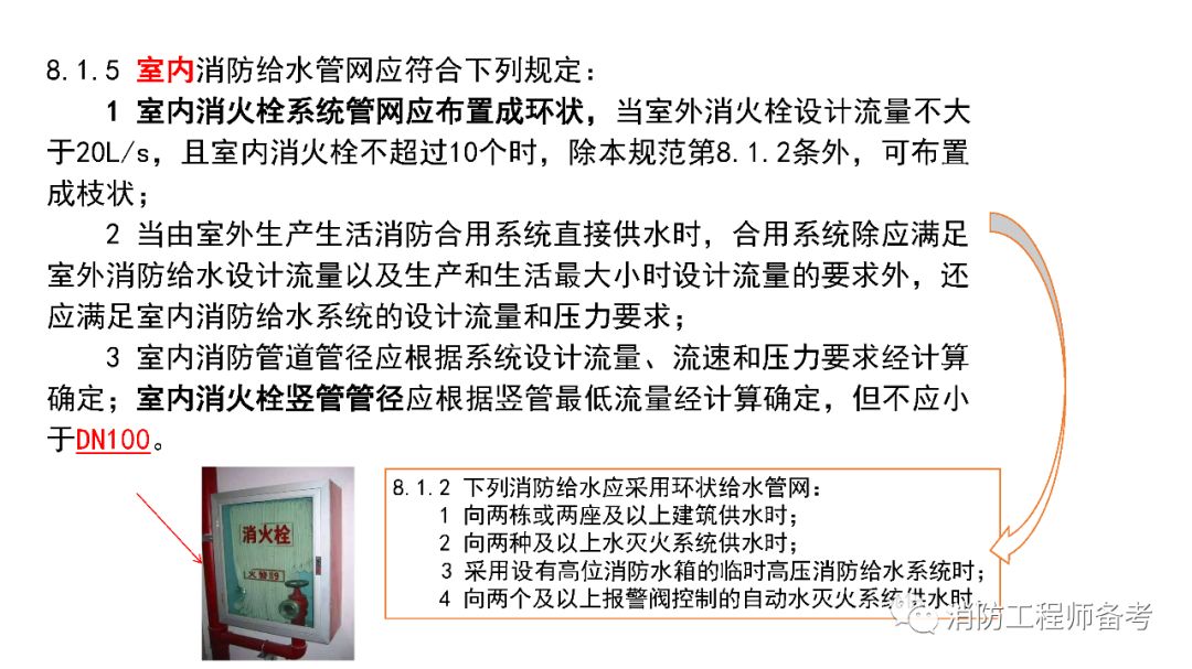

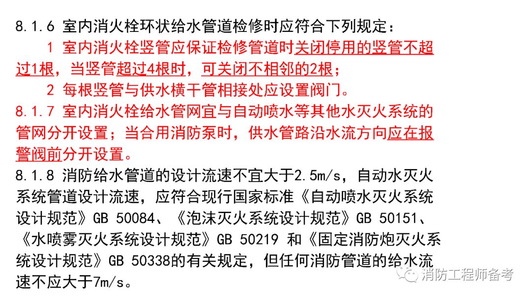

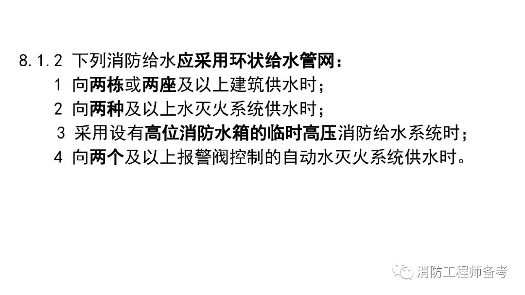

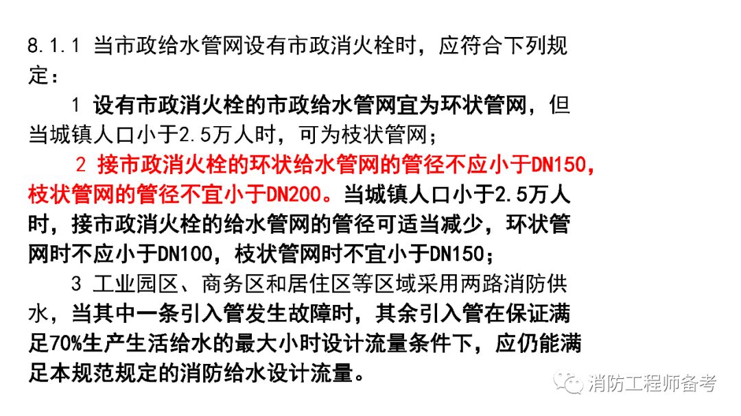

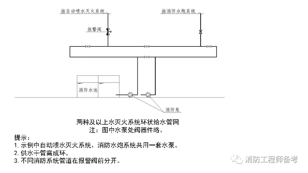

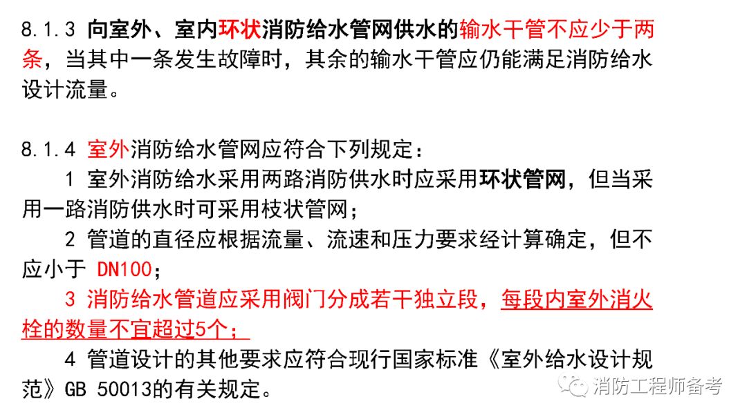

今天学习消防给水管网的一般规定
1.(2016-实务-63)下列关于消防给水设施的说法中,错误的是(    )。
A.消防水泵的串联可在流量不变的情况下增加扬程,消防水泵的并联可增加流量
B.消防水泵控制柜在平时应使消防水泵处于自动启泵状态
C.室内消火栓给水管网宜与自动喷水等其他灭火系统的管网分开设置,当合用消防水泵时,供水管路沿水流方向应在报警阀后分开设置
D.室外消防给水管道应采用阀门分成若干独立段,每段内室外消火栓的数量不宜超过5个
2.某高度为55m的公共建筑,室内消防竖管为6根,当室内消火栓在检修时,下列说法正确的是()。
A.可以关闭相邻的3根
B.可以关闭相邻的2根
C.可以关闭不相邻的2根
D.每根竖管与供水横干管相接处应设置阀门
E. 仅能关闭一根
请把答案写在留言区
