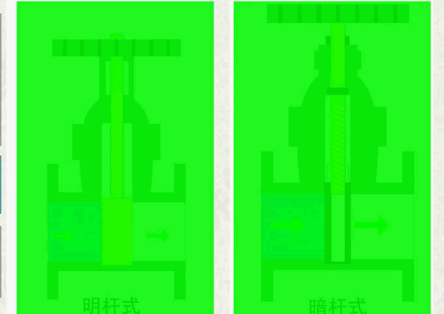

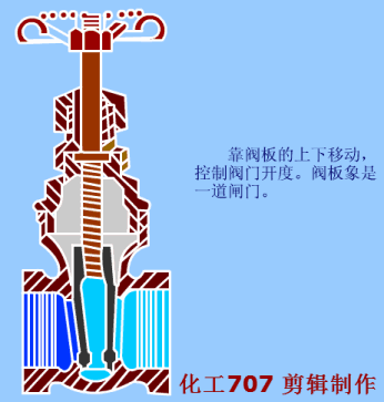

明杆闸阀与暗杆闸阀

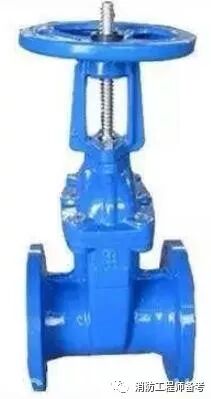

明杆闸阀

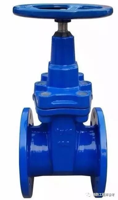

暗杆闸阀
外观及使用差别:
1.暗杆阀门看不见丝杠,而明杆的能看见丝杆。
2.暗杆法兰闸阀的提升螺杆是只旋转而无上和下移动,外露的只是一根杆,其螺母是固定在闸板上,通过螺杆的旋转来提升闸板,没有可见的门架;
明杆法兰闸阀的提升螺杆是外露的,螺母紧贴手轮且是固定的(不旋转也不轴向移动),通过旋转螺杆来提升闸板,螺杆与闸板只有相对的旋转运动而无相对的轴向位移,外观为有门形支架。
3.暗杆阀门在开关时方向盘与阀杆是连接在一起相对不动的,它是通过阀杆在固定点转动来带动阀瓣向上提升和下闸来完成启闭的。
明杆阀门则是通过阀杆与方向盘的螺纹传动来提升或者降下阀瓣。说简单点就是明杆阀门是阀瓣连着阀杆一起做上下运动,方向盘始终在固定点。
再来看看动图
小结:明杆闸阀和暗杆闸阀的区别就是在阀门开启和关闭过程中,你是否能够看到阀杆的上下移动。

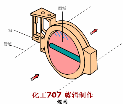

                                          蝶阀
蝶阀又叫翻板阀,是一种结构简单的调节阀,可用于低压管道介质的开关控制的蝶阀是指关闭件(阀瓣或蝶板)为圆盘,围绕阀轴旋转来达到开启与关闭的一种阀。

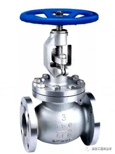

不锈钢很简单,直接看图
