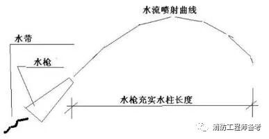

    65mm直径的水龙带转弯半径为1m,消防时从消火栓到起火地点,建筑物可能有很多转弯,造成水龙带无法按直线敷设,而是波浪式敷设,于是水龙带的有效敷设距离会降低,转弯越多,造成的降低越多,因此规定宜根据转弯数量来确定系数,规定可取0.8~0.9。
维姐有话说:很多同学记不住字母,其实很简单,都是首字母,Ld——d表示水带,由于不是完全直的,所以有折减系数也就是K3,Ls——s表示充实水柱长度,是水柱首字母,由于灭火的时候有一定角度所以要×0.71(cos45°=0.71)。
举例说明一下这个公式,
充实水柱长度为13m,水带长度为25m,若折减系数取0.8,
那么R0=0.8*25+0.71*13=29.23m。
