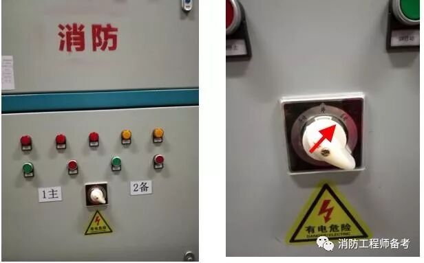

11.0.1 消防水泵控制柜应设置在消防水泵房或专用消防水泵控制室内,并应符合下列要求:
    1 消防水泵控制柜在平时应使消防水泵处于
自动启泵状态;
 2 当自动水灭火系统为开式系统,且设置自动启动确有困难时,经论证后消防水泵可设置在手动启动状态,并应确保24h有人工值班。
水泵的启停是通过控制柜控制的,由于确认火灾后消防设施要用水灭火,所以水泵控制柜应处于自动状态,只要接收到满足逻辑关系的信号就要启泵,水泵从消防水池吸水向管网供水。

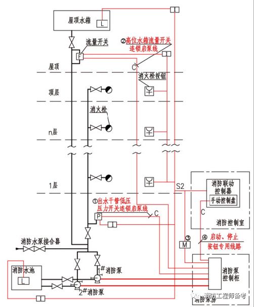

11.0.3 消防水泵应确保从接到启泵信号到水泵正常运转的自动启动时间不应大于2min 。
11.0.12 消防水泵控制柜应设置机械应急启泵功能,并应保证在控制柜内的控制线路发生故障时由有管理权限的人员在紧急时启动消防水泵。机械应急启动时,应确保消防水泵在报警5.0min内正常工作。
条文说明:11.0.3 本条规定了消防水泵的启动时间。国家标准《建筑设计防火规范》GBJ 16-87规定8.2.8条注规定:低压消防给水系统,如不引起生产事故,生产用水可作为消防用水。但生产用水转为消防用水的阀门不应超过两个,开启阀门的时间不应超过5min。这被认为是消防水泵的启泵时间。现行国家标准《建筑设计防火规范》GB 50016-2006第8.6.9条规定消防水泵应保证在火警后30s内启动,这一数据是水泵供电正常的情况下的启动时间。发达国家的规范规定接到火警后5min内启动消防水泵。5min一般指是人工启动,自动启动通常是信号发出到泵达到正常转速后的时间在1min 内,这包括最大泵的启动时间55s,但如果工作泵启动到一定转速后因各种原因不能投入,备用泵要启动还需要1min的时间,因此本规范规定自动启泵时间不应大于2min是合理的,因电源的转换时间为2s,因此水泵自动启动的时间应以备用泵的启动时间计。
11.0.4 消防水泵应由消防水泵出水干管上设置的压力开关、高位消防水箱出水管上的流量开关,或报警阀压力开关等开关信号应能直接自动启动消防水泵。消防水泵房内的压力开关宜引入消防水泵控制柜内。
11.0.5 消防水泵应能手动启停和自动启动。
这句话考试最爱考!
11.0.6 稳压泵应由消防给水管网或气压水罐上设置的稳压泵自动启停泵压力开关或压力变送器控制。

11.0.8 消防水泵、稳压泵应设置就地强制启停泵按钮,并应有保护装置。
11.0.9 消防水泵控制柜设置在专用消防水泵控制室时
,其防护等级不应低于IP30;与消防水泵设置在同一空间时,其防护等级不应低于IP55。
这一条案例考试最爱考!一定看清楚案例的情景描述——水泵控制柜到底在哪里,然后确定是30还是55。
11.0.10 消防水泵控制柜应采取防止被水淹没的措施。在高温潮湿环境下,消防水泵控制柜内应设置自动防潮除湿的装置。
