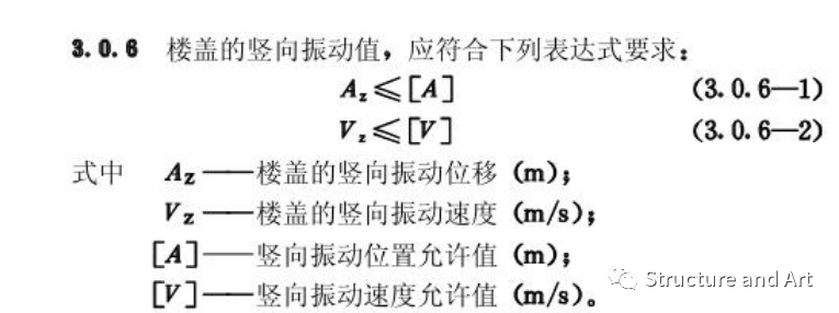

二、计算要求
按照厂房楼盖抗微振设计规范GB50190-93相关规定进行自振频率及竖向振动加速度验算。
