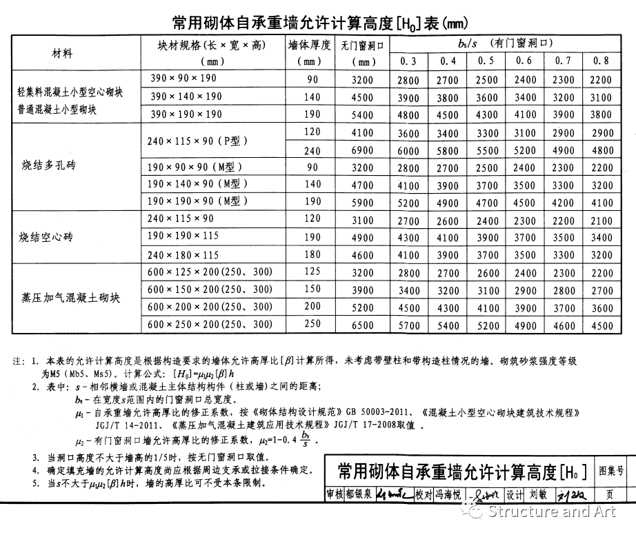

1、自承重墙体的稳定性计算
按照砌体结构设计规范GB50003—2011相关规定,计算高大填充墙最大允许高度条文如下:
6.1.1 墙、柱的高厚比应按下式验算:
β=H0/h≤μ1μ2 [β]       [6.1.1]
    式中:H0——墙、柱的计算高度;
          h——墙厚或矩形柱与H0相对应的边长;
          μ1——自承重墙允许高厚比的修正系数;【详6.1.3条规定,200厚墙体 μ1=1.28】
          μ2——有门窗洞口墙允许高厚比的修正系数:【详6.1.4条规定,本次讨论不考虑开洞,μ2=1.0】
          [β]——墙、柱的允许高厚比,应按表6.1.1采用。
    注:1 墙、柱的计算高度应按本规范第5.1.3条采用;
        2 当与墙连接的相邻两墙间的距离s≤μ1μ2[β]h时,墙的高度可不受本条限制;

【相关结论】按照《砌体规范》6.1.1规定,对于无开洞200mm厚一字填充墙,M7.5砂浆,H0≤μ1μ2[β]h=1.28*1.0*26*0.2=6.65m,最大几何高度Hmax0=H0=6.65m。

6.1.3 厚度不大于240mm的自承重墙,允许高厚比修正系数μ1,应按下列规定采用:
    1 墙厚为240mm时,μ1取1.2;墙厚为90mm时,μ1取1.5;当墙厚小于240mm且大于90mm时,μ1按插入法取值。【当墙体厚度200mm时,μ1=1.28】
    2 上端为自由端墙的允许高厚比,除按上述规定提高外,尚可提高30%。
6.1.4 对有门窗洞口的墙,允许高厚比修正系数,应符合下列要求:
    1 允许高厚比修正系数,应按下式计算:
μ2=1—0.4(bs/s)      [6.1.4]
    式中:bs——在宽度s范围内的门窗洞口总宽度;
          s——相邻横墙或壁柱之间的距离。
    2 当按公式(6.1.4)计算的μ2的值小于0.7时,μ2取0.7;当洞口高度等于或小于墙高的1/5时,μ2取1.0。
    3 当洞口高度大于或等于墙高的4/5时,可按独立墙段验算高厚比。
【注意事项】μ2取值范围0.7~1.0。在存在洞口的情况时需要考虑折减。

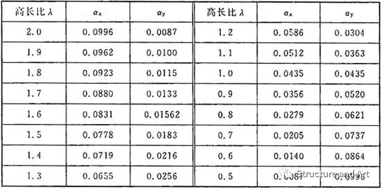

B.3.1 填充墙在地震作用下,可看成是四边简支板(图A.3.1)。当填充墙的高长比λ>1.5时,在平面外地震作用下,填充墙沿齿缝抗弯承载力可按下式验算:
式中:αx——按四边简支双向板计算χ方向的弯矩系数,按表A.3.2取值;
      ?'tm——砌体沿齿缝破坏的弯曲抗拉强度设计值,按现行国家标准《砌体结构设计规范》GB 50003取值。
B.3.2 当λ<1.5时,在平面外地震作用下,填充墙沿通缝抗弯承载力按下式验算:
式中:αy——按四边简支双向板计算y方向的弯矩系数,按表A.3.2取值;
      ?tm——砌体沿通缝破坏的弯曲抗拉强度设计值,按现行国家标准《砌体结构设计规范》GB 50003取值。
A.3.1 填充墙在平面外风荷载作用下,可看成是四边简支板(图A.3.1)。填充墙的高长比可按下式计算:
式中:s——填充墙墙长(m);
      H——填充墙墙高(m)。
图A.3.1 四边简支板
表A.3.2 四边简支双向板的弯矩系数

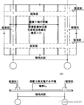

3.7.6采用混凝土填充墙(无装饰混凝土墙)时,应与建筑协商采 取设置竖缝、水平缝或采用薄板加壁检的措施,避免对结构的过大影响。
【说明】
1.混凝土填充墙对结构侧向刚度影响很大,容易形成薄弱层或软弱层,应避免采用。必须采用时,宜采用无装饰混凝土外墙。宜结合工程所在地经验,优先采用外挂装配式 墙板。
2.应注意混凝土填充墙设置的均匀性,避免不合理设置造成结构的刚度突变及过大 扭转。
3.应与建筑协商,采取综合措施减小混凝土填充墙对结构侧向刚度的过大影响,如 结合建筑要求对混凝土填充墙开竖缝、水平缝或采用钢筋混凝土薄板加壁柱等
4.设置混凝土填充墙的结构,应采用考虑混凝土填充墙和不考虑混凝土填充墙两种 计算模型进行承载力补充分析,取不利值设计。
