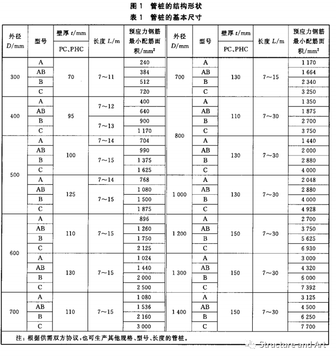

2、 GB 13476-2009 先张法预应力混凝土管桩
3.2.1 管桩按外径分为300mm、(350mm)、400mm、(450mm)、500mm、(550mm)、600mm、700mm、800mm、1000mm、1200mm、1300mm、1400mm等规格。

二、管桩选型
1、预应力混凝土管桩技术标准 JGJ/T 406-2017
5.1.2管桩选型应符合下列规定:
1基础设计等级为甲级的桩基础和抗拔桩不宜选用A型桩;
2当用于端承型桩且需穿越一定厚度较硬土层时,不宜选用A型管桩;
3用于抗震设防烈度8度及以上地区时,与承台连接的首节管桩不应选用A型桩,宜选用混合配筋管桩或AB型、B型、C型的预应力高强混凝土管桩;
4直径为300mm的管桩仅适用于弱腐蚀场地环境;对于中等及强腐蚀场地,应选用AB型或B型、C型管桩,并应根据不同的腐蚀性等级采用相应的防腐措施。
