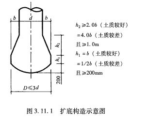

全国民用建筑工程设计技术措施+结构(2003)
3.11挖孔桩基础设计
3.11.1条第 5款:人工挖孔桩的桩长不宜大于40m,亦不宜小于6m。桩长少于6m的按墩基础考虑,桩长虽大于6m,但L/D<3,亦按墩基计算。

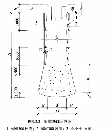

DB21T 907-2015 辽宁省建筑地基基础技术规范
9.2.3墩基础适用于多层砌体结构建筑、也可用于多层钢筋混凝土框架结构房屋中。墩基础构造(图9.2.3)应符合下列规定:
1、墩基础的基本形式为圆柱形或椭圆柱形,墩底可打大,呈锅底形或平底形,其基本尺寸宜满足:d=800mm,H=3.0~4.5m,h/a>2.5,c≤300mm;
2、墩基础中心距可为2.5~4.5倍墩身直径;
3、墩基础采用强度等级不小于C20的毛石混凝土或混凝土,护壁构造与人工挖孔桩的护壁构造相同。墩顶预埋筋4φ10与扁宽地梁拉接。有构造柱处,应将构造柱纵筋插人墩中不小于35倍钢筋直径。墩顶深入地梁最小长度为50mm。墩身可不配钢筋,当房屋高宽比较大且水平力较大时,或多层框架结构房屋采用墩基础时,墩身可配0.2%竖筋,配筋构造与人工挖孔灌注桩相同。
