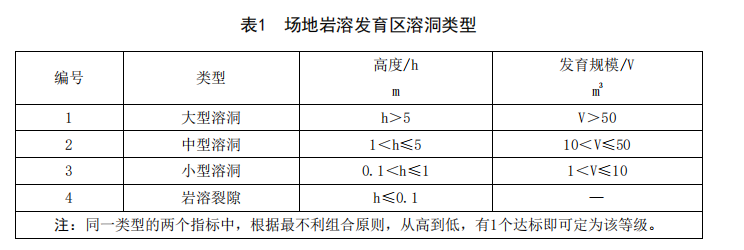

溶洞类型
4.8根据溶洞的高度及发育规模可将溶洞分为大型、中型、小型溶洞及岩溶裂隙,溶洞类型见表1。
对于中、大型溶洞宜采用护筒法桩基施工。对于中、小型溶洞宜预处理后进行桩基施工。

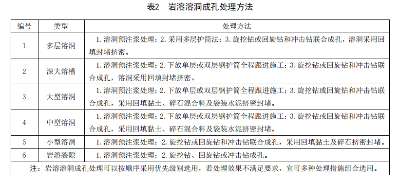

6.3.1桩基施工宜采用冲击成孔、回旋成孔、旋挖成孔等方法,对孔深较大的端承型桩,宜采用反循环成孔。
6.3.2多层溶洞宜采用旋挖钻或回旋钻与冲击钻接力成孔
6.3.3穿越溶洞时应采取针对性处理方案,岩溶溶洞成孔处理方法可参照表2进行选择,桩基施工溶洞处理中同一个溶洞反复漏浆、多次填充,应针对特殊溶洞及易发生质量事故的溶洞采取特殊处理方式。
岩溶区护筒施工方法
岩溶区护筒桩基施工可采用双护筒、多层护筒、全护筒施工方法。
7.2护筒施工方法确定原则
护筒施工方法宜根据地质情况综合确定。
a)双护筒施工主要适用于较厚软弱土层。多层护筒施工主要适用于双护筒处理溶洞效果不佳,或溶洞高度较大,或存在串珠状溶洞的桩基。
b)全护筒施工主要适用于较大溶洞填充状态较差、漏浆严重,溶洞复杂,存在多层溶洞的桩基
7.3双护筒法桩基施工
双护筒法桩基施工应符合下列规定:
a)钻机就位前应打设外护筒,外护筒直径宜大于桩径600mm~800mm,应穿越上部薄弱地层,护筒顶宜高出地面0.3m或水面1.0m~2.0m:
b)扩大孔直径直大于桩径400mm~600mm,钻进深度不少于嵌岩1000mm:
c)采用起重设备分节下放内护筒,内护筒直径宜大于桩径200mm-300mm,内护筒下放时其外壁应设置定位筋及压浆管;
d)内护筒与扩大孔之间采用碎石均匀填充,压浆固结碎石。压浆前内护筒应回填部分黏土,避免护筒内串浆;
e)固结碎石达到强度后,采用冲击钻以抛填方式穿越下层隐伏溶洞,钻进车设计标高。
