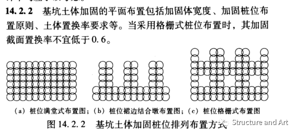

一、土体加固种类
14.1.1  当基坑工程存在下列情况时,可采用基坑土体加固措施:
1  基坑稳定及变形控制需要;
2 基坑开挖放坡、施工道路、运土坡道和地下结构施工等需要;
3  环境保护需要。
14.1.2基坑土体加固可采用深层搅拌法、注浆和高压喷射注浆法等,加固方法的选择应综合考虑土质条件、加固体性能要求加固深度、环境保护、场地条件及工期等因素。
14.2.3 坑中坑土体加固应满足下列要求:
1  当坑中坑与基坑坑壁较近时,宜与被动区加固体连成整体;
2 坑中坑高差大、形状复杂、面积较小以及水文地质条件差时,宜采取满堂加固措施。
3  加固体的底标高宜控制在坑底标高以下不小于3m;顶标高不应低于基础底板底标高,并宜根据基坑变形控制要求适当提高。
二、土体加固种类
14.2.6 深层搅拌法加固设计应满足下列要求:
1  单轴或双轴水泥土搅拌桩适用于黏性土、淤泥和淤泥质土、素填土等地基,加固深度不宜超过15m;
2  三轴水泥土搅拌桩适用于黏性土、淤泥和淤泥质土、素填土、粉土和砂土等地基,加固深度不宜超过25m。
14.2.7  高压喷射注浆法适用于黏性土、淤泥和淤泥质土、填土、粉土、砂土和碎石土等地基,下列情况宜采用高压喷射注浆法加固处理:
1  地下障碍物厚度大、成分复杂;
2  施工时间相差较长、强度差异明显的新老截水帷幕交接处止水措施;
3  施工场地狭小。
14.2.8  高压喷射注浆法加固设计应满足下列要求:
1  设计有效桩径应根据现场试验确定;
2  当用于地下连续墙槽壁加固时,应采用定向摆喷;3  淤泥和淤泥质土地基宜采用单重管法或双重管法。
14.2.9  注浆法适用于填土、粉土、砂土和碎石土等地基,下列情况可采用注浆法加固措施:1  浅层地基处理;2  地基填充和抗渗加固;3  对基坑周边保护对象的加固。
三、土体加固构造要求
14.3.1  加固采用的水泥宜采用强度等级不低于P.042.5级的普通硅酸盐水泥,当加固用于提高地基土的强度、减少压缩性时,水泥土28天龄期的无侧限抗压强度不宜小于0.8MPa,水泥掺量及水灰比应符合下列规定:
1  单轴或双轴水泥土搅拌桩的水泥掺量不宜小于15%,水灰比宜为0.45~0.55;
2  三轴水泥土搅拌桩水泥掺量不宜小于20%,水灰比宜为1.2~2.0;
3 高压喷射注浆法的水泥掺量不宜小于25%,水灰比宜为0.7~1.0;
4  对淤泥和淤泥质土层,应适当增加水泥掺量。
14.3.2  加固桩的桩间搭接应保证加固体的连续性和整体性,根据土质条件、加固工艺、垂直度允许偏差、加固体深度等因素综合确定,并不应小于100mm。
14.3.3  当加固体顶标高位于地面以下较深处时,应采取下列处理措施:
1  采用深层搅拌法加固时,桩顶标高以上部分宜采取低掺量回掺施工措施,单轴或双轴水泥土搅拌桩水泥回掺量宜为6%~8%,三轴水泥土搅拌桩加固的水泥回掺量宜为8%~12%;2  采用注浆法或高压喷射注浆法加固时,对加固体顶面以上的注浆孔宜采取注浆措施填实。
14.3.4 被动区加固体应紧贴围护墙布置;采用深层搅拌法加固时,如搅拌桩加固体不能紧贴围护墙,应采用高压喷射注浆或注浆措施,对围护墙与搅拌桩加固体之间的土体进行加固补强。
