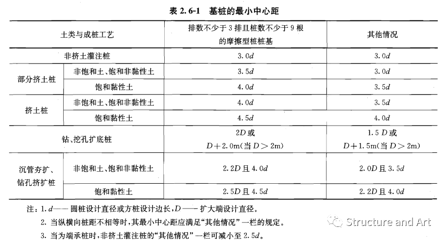

1.桩距控制要求
《建筑桩基技术规范》JGJ94—2008第3.3.3条第1款(表2.6-1)关于基桩最小中心距的规定是在考虑上述桩侧阻力的群桩效应和成桩挤土效应与桩距关系及受土类别、土的饱水状态、桩的排列与同一基础下的桩数等因素影响而作出的规定。
【条文说明】3.3.3 基桩的布置是桩基概念设计的主要内涵,是合理设计、优化设计的主要环节。      基桩的最小中心距。基桩最小中心距规定基于两个因素确定。第一,有效发挥桩的承载力,群桩试验表明对于非挤土桩,桩距3~4d时,侧阻和端阻的群桩效应系数接近或略大于1;砂土、粉土略高于黏性土。考虑承台效应的群桩效率则均大于1。但桩基的变形因群桩效应而增大,亦即桩基的竖向支承刚度因桩土相互作用而降低。    基桩最小中心距所考虑的第二个因素是成桩工艺。对于非挤土桩而言,无需考虑挤土效应问题;对于挤土桩,为减小挤土负面效应,在饱和黏性土和密实土层条件下,桩距应适当加大。因此最小桩距的规定,考虑了非挤土,部分挤土和挤土效应,同时考虑桩的排列与数量等因素。
【注意事项】两个因素应对最小桩距予以控制∶一是考虑群桩效应导致过小桩距的群桩侧阻力降低,从而削弱桩基承载力;二是考虑成桩效应,对于部分挤土和挤土桩成桩过程挤土效应随桩距减小而加剧。
【释义12】《规范》表3.3基桩最小中心距规定是根据两方面因素制定∶一是成桩过程的挤土效应及不同土质土性、桩的排列和桩数对于挤土效应的影响;本是基桩中心距对于桩侧阻力和桩端阻力的影响即承载力的群桩效应。
由于桩距大小只影响桩侧阻力的有效发挥值,对桩端阻力的有效发挥值不存在削弱效应(大量试验证实),故从理论上而言,对于桩侧阻力小到可忽略不计的端承桩而言,表列最小桩距是可以突破的。可以突破到何限值?
对于非挤土端承桩,最小桩距可以减小到2.5d(当采用人工挖孔嵌岩桩时,d为护壁外尺寸)。
对于挤土桩和部分挤土桩,其最小桩距不是受制于桩的工作状态和承载力的有效发挥,而是要考虑成桩过程挤土效应对施工质量的影响,因此,除非采取引孔等辅助措施有效降低挤土效应,否则表列最小桩距不可突破。

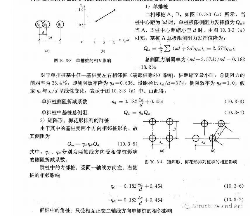

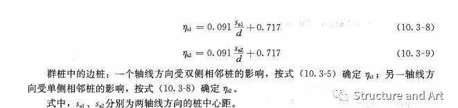

2、桩间距不满足情况下承载力如何折减?
 由于桩平面布置受限,需突破桩距3d 时,其承载力如何进行折减?
设计中出现由于平面受限,布桩桩距不得不小于3d,此时导致桩侧阻力因相互影响而降低
其基桩承载力特征值可将总侧阻力乘以侧阻折减系数后确定。侧阻折减系数按下列方法确定:
