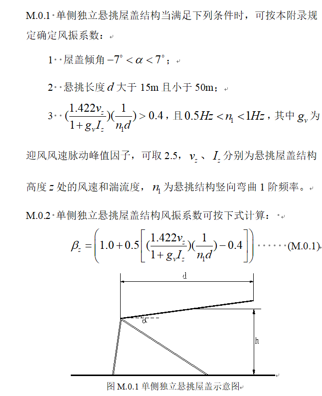

7.7.3  对单侧独立悬挑型屋盖结构,可按附录M的方法确定风振系数。
【条文说明】7.7.3 屋盖结构中悬挑型屋盖结构与一般悬臂型结构类似,一阶振型对风振响应的贡献最大。有研究表明,单侧独立悬挑型屋盖结构可按照准定常方法计算风振响应。附录M中结合澳洲规范(AS/NZS1170.2:2011)给出了基于准定常方法的单侧独立悬挑屋盖设计风荷载。当存在另一侧看台挑棚或其他建筑物干扰时,准定常方法可能不适用
