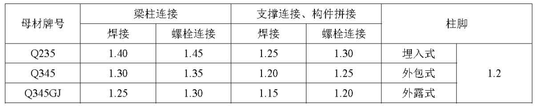

三本规范节点抗震连接系数
1、高层民用建筑钢结构技术规程 JGJ 99-2015
8.1.3 钢框架抗侧力结构构件的连接系数α应按表8.1.3的规定采用。
表8.1.3 钢构件连接的连接系数α
    注:1 屈服强度高于Q345的钢材,按Q345的规定采用;
        2 屈服强度高于Q345GJ的GJ钢材,按Q345GJ的规定采用;
        3 括号内的数字用于箱形柱和圆管柱;
        4 外露式柱脚是指刚接柱脚,只适用于房屋高度50m以下。

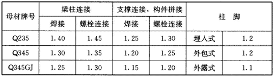

2、建筑抗震设计规范[2016年版] GB 50011-2010
表8.2.8 钢结构抗震设计的连接系数
3 翼缘焊接腹板栓接时,连接系数分别按表中连接形式采用。

【设计注意】三本规范均对连接系数有要求,其中梁柱节点钢标和抗规规定基本一致,高钢规在Q345焊接时连接系数偏大。

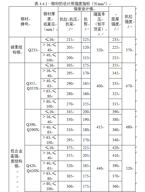

2、材料强度取值按照《钢结构设计标准》(局部修订条文)表4.4.1条相关规定,对于Q235抗拉极限强度与屈服强度取值fu/fy=370/235(225)=1.574(1.644)、Q355钢材fu/fy=470/355(345)=1.324(1.362)。

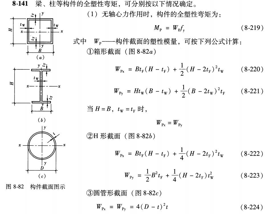

梁的全塑性受弯承载力计算公式
钢结构连接节点设计手册 第四版  对于梁截面的全塑性截面受弯承载力给出了计算公式,Mp主要由翼缘及中间腹板抗弯承载力组成。

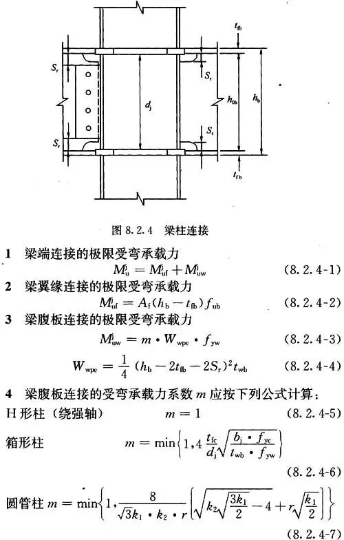

梁的极限受弯承载力计算公式
1、高层民用建筑钢结构技术规程 JGJ 99-2015第8.2.4 条给出梁与柱连接的极限受弯承载力应按下列规定计算(图8.2.4):
    式中:Wwpe——梁腹板有效截面的塑性截面模量(mm3);
          fyw——梁腹板钢材的屈服强度(N/mm2);
          hb——梁截面高度(mm);
          dj——柱上下水平加劲肋(横隔板)内侧之间的距离(mm);
          bj——箱形柱壁板内侧的宽度或圆管柱内直径(mm),bj=bc—2tfc;
          r——圆钢管上下横隔板之间的距离与钢管内径的比值,r=dj/bj;
          tfc——箱形柱或圆管柱壁板的厚度(mm);
          fyc——柱钢材屈服强度(N/mm2);
          fyf、fyw——分别为梁翼缘和梁腹板钢材的屈服强度(N/mm2);
          tfb、twb——分别为梁翼缘和梁腹板的厚度(mm);
          fub——为梁翼缘钢材抗拉强度最小值(N/mm2)。
