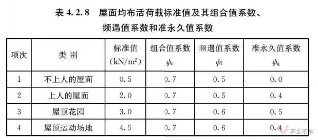

1、工程通用规范执行后,部分工程的屋面活荷载 0.3kpa还是0.5kpa?
门刚规范4.1.3 当采用压型钢板轻型屋面时,屋面按水平投影面积计算的竖向活荷载的标准值应取0.5kN/m2,对承受荷载水平投影面积大于60m2的刚架构件,屋面竖向均布活荷载的标准值可取不小于0.3kN/m2。
工程结构通用规范 GB 55001-2021第4.2.8条 房屋建筑的屋面,其水平投影面上的屋面均布活荷载的标准值及其组合值系数、频遇值系数和准永久值系数的取值,不应小于表 4.2. 8 的规定。
【设计注意】工通规这条对门式刚架结构影响较大,《门式则架轻型房屋钢结构技术规范》中“对于承受荷载水平投影面积大于60m’的刚架构件,屋面竖向均布活荷载的标准值取不小于0.3kN/m2的规定就不能再采用了。通过计算比较可知,屋面活载由0.3提高到0.5对主体钢梁的用钢量大致增加20%。

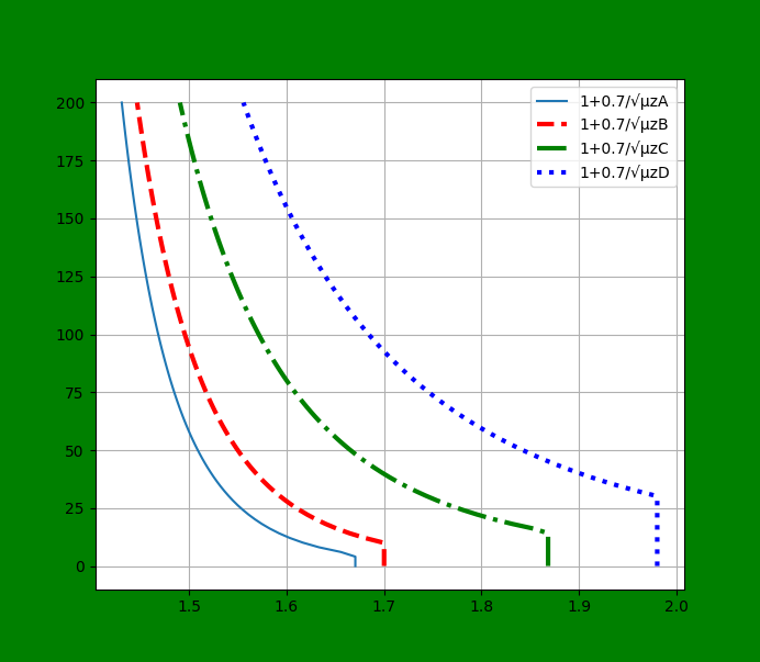

2 围护结构的风荷载放大系数应根据地形特征、脉动风特性和流场特征等因素确定,且不应小于 图片 ,其中μz 为风压高度变化系数。

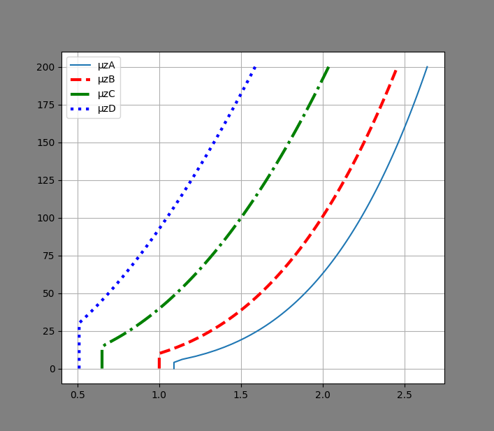

风压高度系数图及工通规规定的围护结构最小放大系数图
【设计注意】对于主体结构,工程通规给出的放大系数1.2是考虑脉动风压的影响,门式刚架规范给出的1.1,我个人认为就是对轻钢结构基本风压的放大,本身轻钢结构属于风敏感结构,1.1倍的50年基本风压w0实际上就是100年的风压值。而通规给出的是指的基本风压的放大系数。江苏省2022年建设工程施工图设计审查技术问答结构专业第7条针对此问题给出答复:门刚规范第 1.0.2 条规定:“本规范适用于房屋高度不大于 18m,房屋高宽 比小于 1,······单层钢结构房屋。”该类建筑不属《建筑结构荷载规范》第 8.4.1 条考虑风压脉动对结构产生顺风向风振的影响的范围【高度大于30m且高宽比大于1.5的房屋,以及基本自振周期T大于0.25s的各种高耸结构】;而 《工程结构通用规范》GB 55001第 4.6.5 条规定是针对考虑风荷载脉动的增大效应时的要求。因此, 门刚房屋设计时风荷载不乘以 1.2 的风荷载脉动增大系数,并不违反强条。(一定要注意实际工程是否满足考虑脉动风的范围)
对于围护结构,假定1+0.7/√μz≥1.5,可以推出μz≤1.96,对于常见B类场地,当建筑物高度小于100m(μz =  1.995,放大系数=1.50)时,其围护结构风振系数均由1+0.7/√μz控制,例如常规结构高度20m(μz =  1.231,放大系数=1.63)、30m(μz =  1.39,放大系数=1.59)均远大于1.5,围护结构设计时一定要注意,避免违反通用规范。

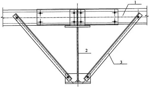

1、屋面斜梁的平面外计算长度取两倍檩距,似乎已成了一个默认的选项,有设计人员因此而认为隅撑可以间隔布置,这是不对的。
 门刚规范第7.1.6条第 4款指出: 屋面斜梁和檩条之间设置的隅撑满足下列条件时,下翼缘受压的屋面斜梁的平面外计算长度可考虑隅撑的作用;
     1)在屋面斜梁的两侧均设置隅撑(图7.1.6);
     2)隅撑的上支承点的位置不低于檩条形心线;
        3)符合对隅撑的设计要求。
图7.1.6 屋面斜梁的隅撑
1-檩条;2-钢梁;3-隅撑
【条文说明】7.1.6 屋面斜梁的平面外计算长度取两倍檩距,似乎已成了一个默认的选项,有设计人员因此而认为隅撑可以间隔布置,这是不对的。本条特别强调隅撑不能作为梁的固定的侧向支撑,不能充分地给梁提供侧向支撑,而仅仅是弹性支座。根据理论分析,隅撑支撑的梁的计算长度不小于2倍隅撑间距,梁下冀缘面积越大,则隅撑的支撑作用相对越弱,计算长度就越大。    单面隅撑,虽然可能可以作为屋面斜梁的平面外侧向非完全支撑,但是其副作用很严重,如何考虑其副作用,本条第5款特别加以规定。
