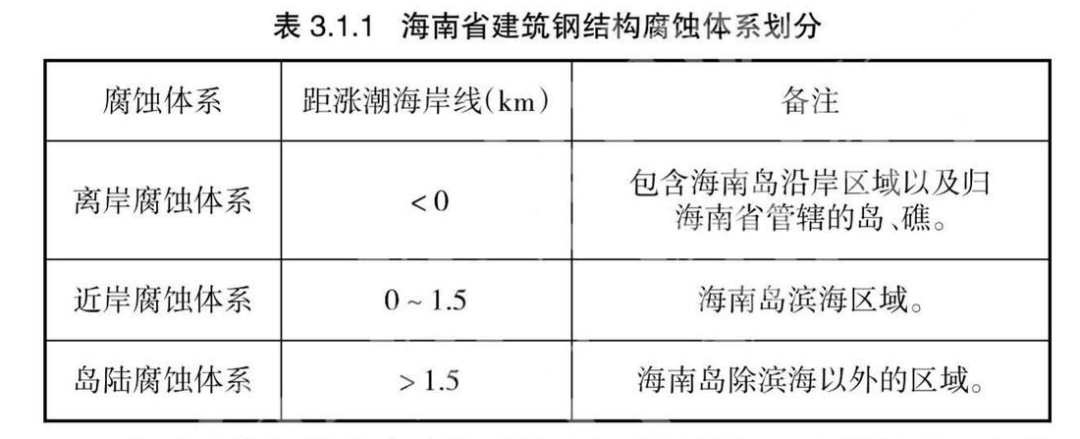

DBJ46-057-2020海南省建筑钢结构防腐技术标准
3.1.1海南省建筑钢结构腐蚀体系划分为离岸腐蚀体系、近岸腐蚀体系和岛陆腐蚀体系。划分依据如表3.1.1所示

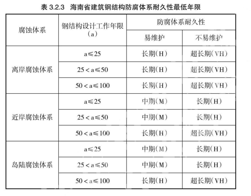

3.2.2防腐体系的耐久性可分为中期、长期和超长期:
1中期(M)为8年~15年;2长期(H)为16年~25年;3超长期(VH)为26年及以上。
