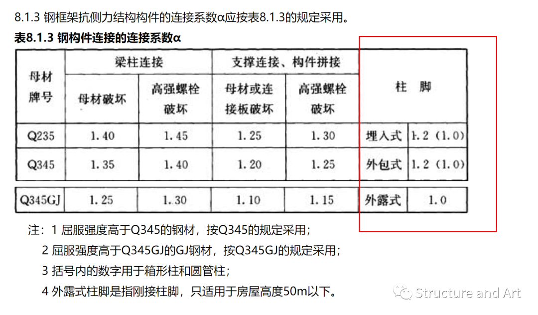

【结论】
规范及连接系数
连接系数
备注
抗规
1.2
高钢规 埋入式、外包式1.2(1.0)、外露式1.0
按柱脚形式区分
钢标
1.0
组合结构规范
无要求
