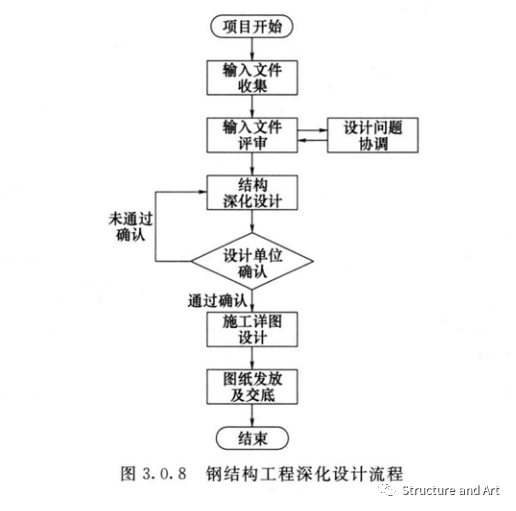

CECS 606-2019 钢结构工程深化设计标准
2.1.1 设计文件 design document
由设计单位完成的设计施工图、设计技术说明和设计变更文件等技术文件的统称。
2.1.2 结构深化设计 detailed design of structure
对设计施工图进行细化设计,形成可用于深化设计报审和指导施工详图设计的技术文件,包括深化设计布置图、节点深化设计图、焊接连接通用图等内容,
2.1.3施工详图设计shop drawing design
对结构深化设计文件进行细化设计,形成可直接用于钢结构制造和安装的技术文件,包括加工详图、安装详图及各类清单等内容
3.0.1钢结构工程施工前应进行深化设计,钢结构深化设计按交付标准和设计深度可分为结构深化设计和施工详图设计。结构深化设计成果应由设计单位确认,施工详图设计成果应由深化设计单位确认。

3.0.1钢结构工程深化设计宜按钢结构深化设计和施工详图设计两个阶段进行图纸绘制表达
5.1.1钢结构深化设计文件由封面、目录、深化设计技术说明、布置图、构件分段图、节点设计图,焊接连接通用图、涂装通用图等组成
6.1.1工程项目的施工详图应由封面、目录及设计清单、总说明、构件详图、零部件详图、现场安装布置图、预拼装图等组成
知识点:钢结构设计施工图、施工深化图与施工详图
