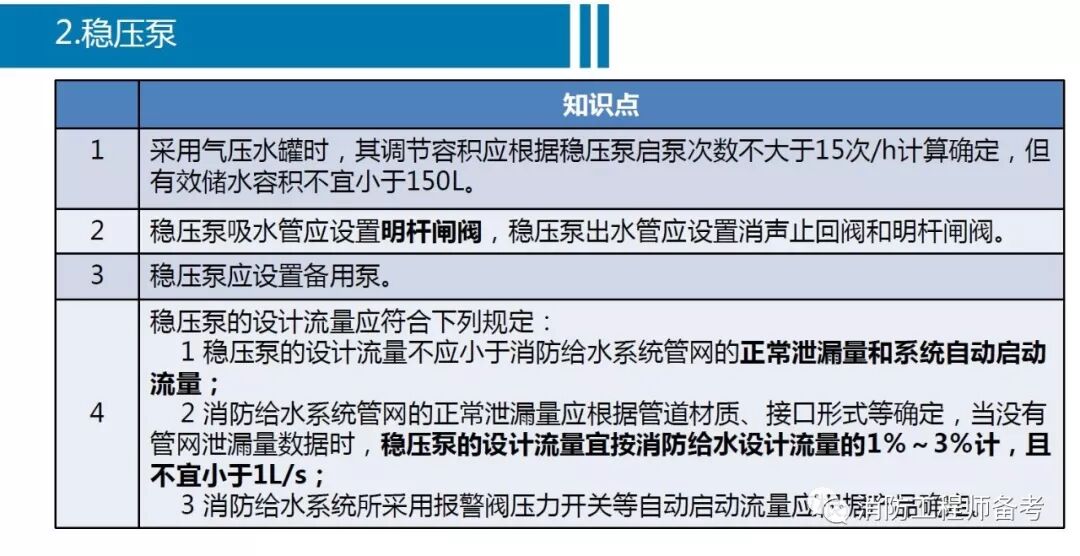

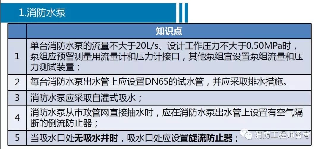

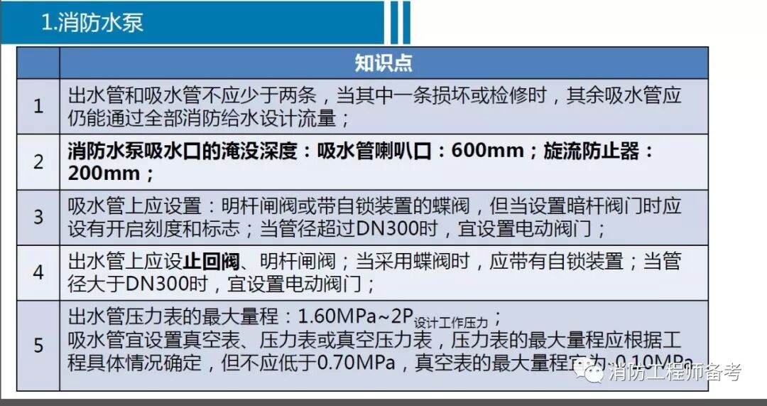

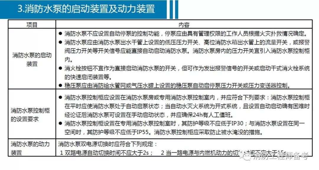

大家好
今天咱们来总结归纳一下
供水设施知识点

2.关于消防水泵控制的说法,正确的是()
A.消防水泵出水干管上设置的压力开关应能控制消防水泵的启动
B.消防水泵出水干管上设置的压力开关应能控制消防水泵的停止
C.消防控制室应能控制消防水泵启动
D.消防水泵控制柜应能控制消防水泵启动、停止
E.手动火灾报警按钮信号应能直接启动消防水泵
【答案】ACD
