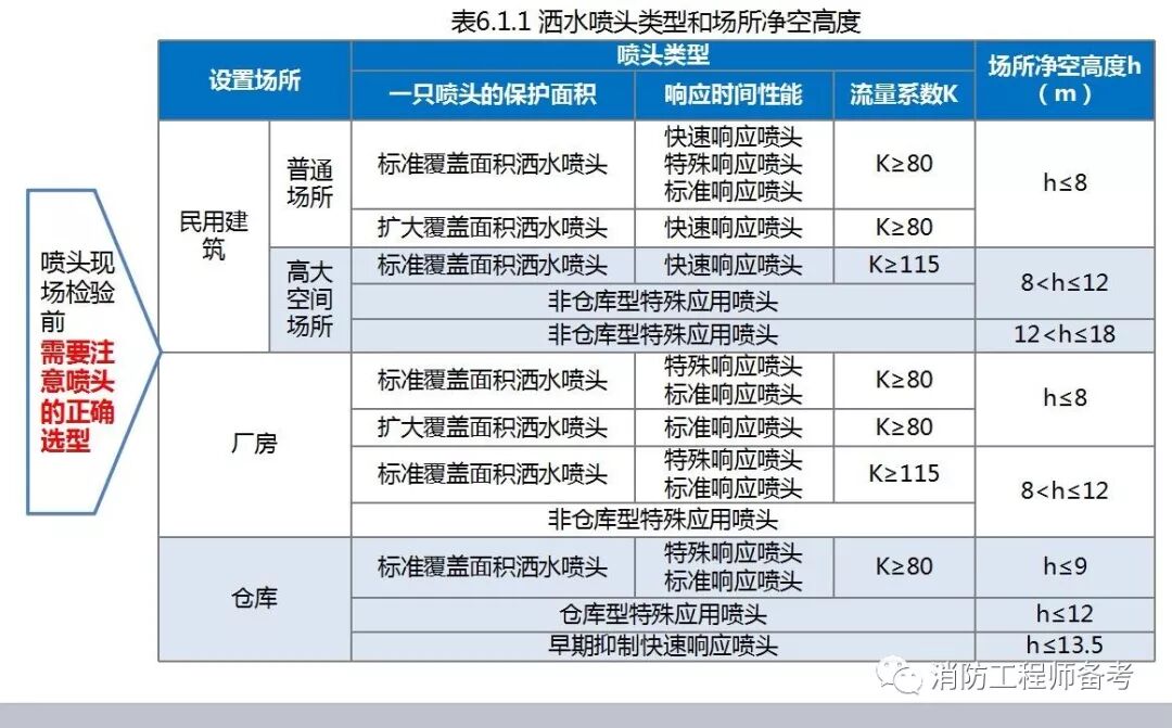

大家好
今天咱们来总结归纳一下
喷头的选型和检验
3.2.7 喷头的现场检验必须符合下列要求:
      1 喷头的商标、型号、公称动作温度、响应时间指数(RTI)、制造厂及生产日期等标志应齐全。
      2 喷头的型号、规格等应符合设计要求。
      3 喷头外观应无加工缺陷和机械损伤。
      4 喷头螺纹密封面应无伤痕、毛刺、缺丝或断丝现象。
      5 闭式喷头应进行密封性能试验,以无渗漏、无损伤为合格。
      试验数量应从每批中抽查1%,并不得少于5只,试验压力应为3.0MPa,保压时间不得少于3min。当两只及两只以上不合格时,不得使用该批喷头。当仅有一只不合格时,应再抽查2%,并不得少于10只,并重新进行密封性能试验;当仍有不合格时,亦不得使用该批喷头。
接下来做一个题目
牛刀小试
1.某仓库建筑净空高度为13m,设置湿式自动喷水灭火系统。根据现行国家标准《自动喷水灭火系统施工及验收规范》(GB50261),属于该仓库使用的喷头的进场检验内容的是()。
A.标准覆盖面积洒水喷头的外观
B.早期抑制快速响应喷头的规格型号
C.仓库型特殊应用洒水喷头的响应时间指数
D.仓库型特殊应用喷头的密封性能试验
答案:B
