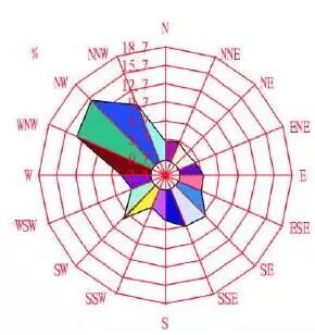

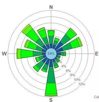

这个概念大家可以结合风玫瑰图来理解:
风玫瑰图也叫风向频率玫瑰图,它是根据某一地区多年平均统计的各个风向和风速的百分数值,并按一定比例绘制,一般多用八个或十六个罗盘方位表示。
如下图所示:
以上风玫瑰图,每个色调所占的面最小的就是最小频率风所在的方位就是最小频率风的风向。

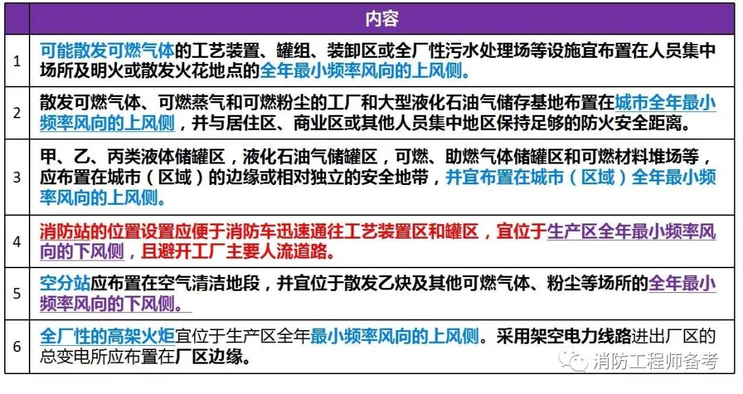

最后就是大家要记忆的表格了

1、消防站的位置设置应便于消防车迅速通往工艺装置区和罐区,宜位于生产区全年(),且避开工厂主要人流道路。
A、最小频率风向的下风侧
B、最小频率风向的上风侧
C、最大频率风向的下风侧
D、最大频率风向的上风侧
答案:A
