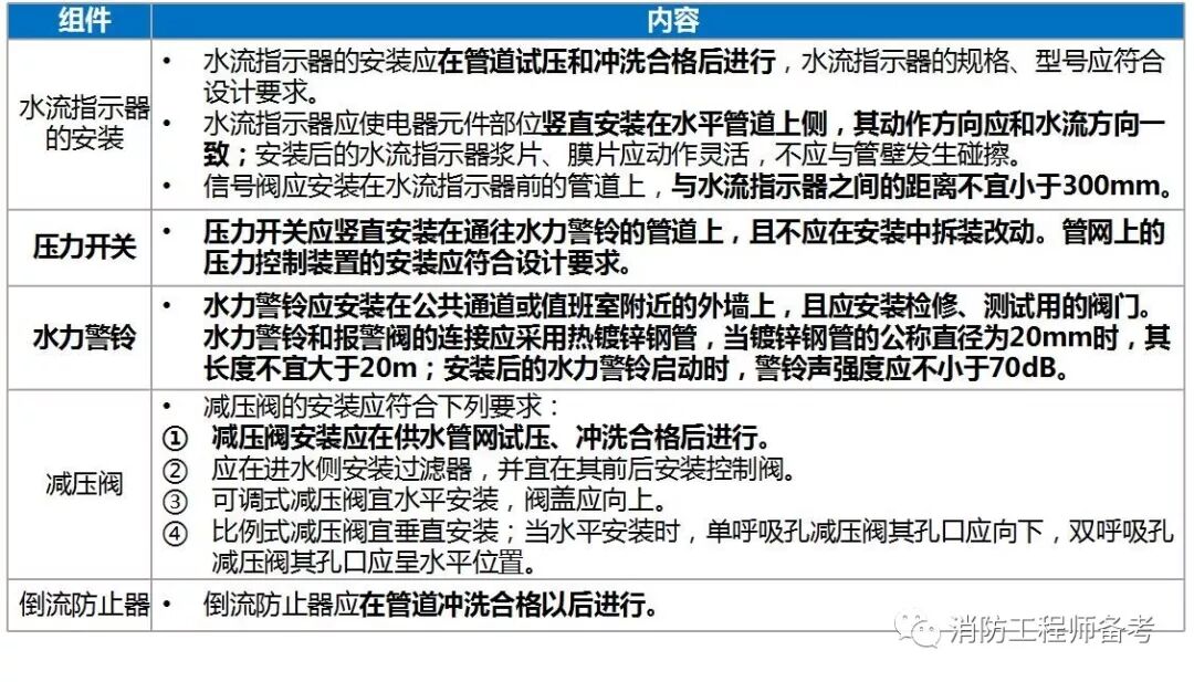

3.自动喷水灭火系统水流指示器的安装应在管道试压和冲洗合格后进行,在水流指示器前管道上安装的信号阀,与水流指示器之间的距离不宜小于(    )mm。
A.400
B.500
C.300
D.600
【答案】C
【解析】5.4.6 信号阀应安装在水流指示器前的管道上,与水流指示器之间的距离不宜小于300mm。
    检查数量:全数检查。
    检查方法:观察检查和尺量检查。1
