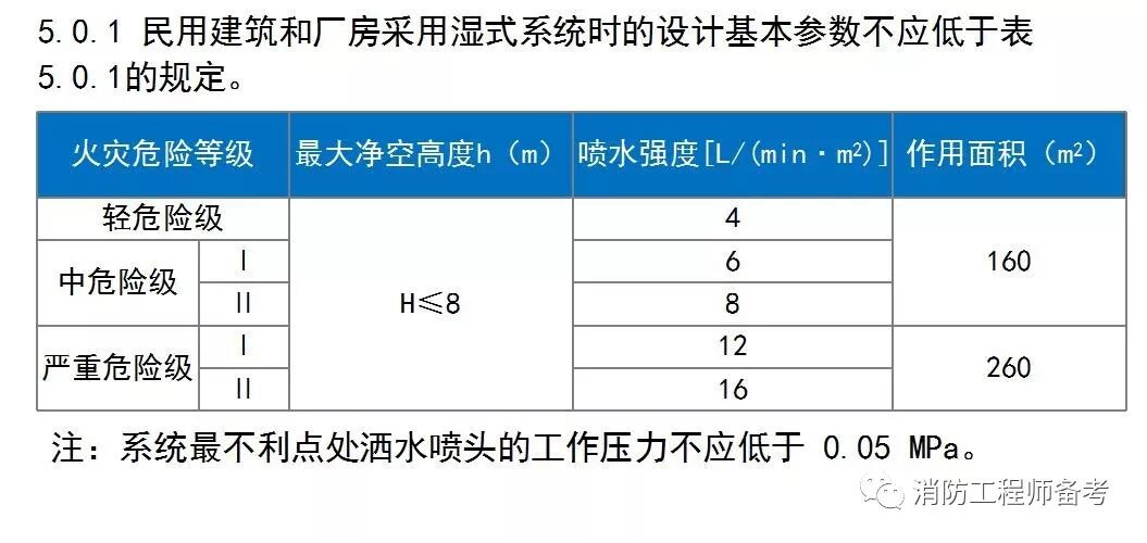

喷水强度作用面积,喷头保护面积
喷水强度
一定要注意:这张表适用的建筑高度是小于等于8m,还要注意喷头最低工作压力是0.05MPa,区分最不利点喷头的静水压力0.1MPa。
这张表适用的建筑高度是大于8m但是最大不超过18m,同时维姐给大家编了口诀:
中体航
会影音
木制电玩
泡棉麻
喷水强度分别是:
12,15
15,20
15,20
作用面积都是160

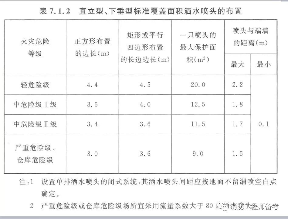

保护面积
