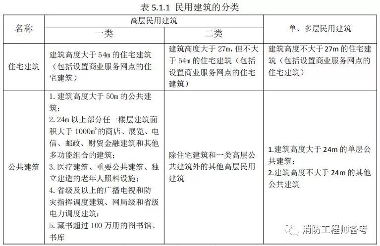

那么下面这张表格你就很容易掌握了
《建筑设计防火规范》
5.1 建筑分类和耐火等级
5.1.1 民用建筑根据其建筑高度和层数可分为单、多层民用建筑和高层民用建筑。高层民用建筑根据其建筑高度、使用功能和楼层的建筑面积可分为一类和二类。民用建筑的分类应符合表5.1.1的规定。
表5.1.1 民用建筑的分类
 注:1 表中未列入的建筑,其类别应根据本表类比确定。
        2 除本规范另有规定外,宿舍、公寓等非住宅类居住建筑的防火要求,应符合本规范有关公共建筑的规定。
        3 除本规范另有规定外,裙房的防火要求应符合本规范有关高层民用建筑的规定。
想通过考试吗
那你必须
把这张表格背下来
不管是做哪个科目的题目,只要考了民用建筑,你首先要判断的就是其类别。
对于这张表格,大家需要注意以下几点:
住宅建筑
1)区分带有商业服务网点的住宅建筑
带有商业服务网点的居住建筑是住宅建筑,比如首层是商业服务网点,二层以上是居住用的,那么其属性是住宅,但是你需要鉴别出商业服务网点,还记得其定义吗?
术语2.1.4 商业服务网点 commercial facilities
    设置在住宅建筑的首层或首层及二层,每个分隔单元建筑面积不大于300m?的商店、邮政所、储蓄所、理发店等小型营业性用房。
如果你鉴别不出商业服务网点,那么你就很容易把住宅判定成公共建筑,或者把公共建筑判定成住宅。(后附题目巩固)
2)住宅建筑的分类:高层、多层、单层
层数很好判定自然层是几层就是几层。
高度需要记忆,分别是54m和27m;注意节点处是从轻的,54m的非单层住宅是属于二类高层。27m的非单层住宅属于多层建筑。
公共建筑
1)从高度来判定公共建筑的类别最简单,50m,24m,这里同样需要注意节点是从轻的。
2)  表中“一类”第2项中的“其他多种功能组合”,指公共建筑中具有两种和两种以上的公共使用功能,不包括住宅与公共建筑组合建造的情况。比如,住宅建筑的下部设置商业服务网点时,该建筑仍为住宅建筑;住宅建筑下部设置有商业或其他功能的裙房时,该建筑不同部分的防火设计可按本规范第5.4.10条的规定进行。条文中“建筑高度24m以上部分任一层建筑面积大于1000m?”的“建筑高度24m以上部分任一楼层”是指该层楼板的标高大于24m。
3)高度大于24m的重要公共建筑、医疗建筑、独立建造的老年人照料设施是属于一类高层公共建筑;
4) 除本规范另有规定外,宿舍、公寓等非住宅类居住建筑的防火要求,应符合本规范有关公共建筑的规定。
5)除本规范另有规定外,裙房的防火要求应符合本规范有关高层民用建筑的规定。( 由于裙房与高层建筑主体是一个整体,为保证安全,除规范对裙房另有规定外,裙房的防火设计要求应与高层建筑主体的一致,如高层建筑主体的耐火等级为一级时,裙房的耐火等级也不应低于一级,防火分区划分、消防设施设置等也要与高层建筑主体一致等。表5.1.1注3“除本规范另有规定外”是指,当裙房与高层建筑主体之间采用防火墙分隔时,可以按本规范第5.3.1条、第5.5.12条的规定确定裙房的防火分区及安全疏散要求等。)

表格中一类高层公共建筑的第二项的完整表达是
“24m以上部分任一楼层建筑面积大于1000m2的商店、展览、电信、邮政、财贸金融建筑和其他多种功能组合的建筑是一类高层公共建筑”
那么这句话的主语是什么
所以“其他多种功能组合的建筑”与前面“商店、展览、电信、邮政、财贸金融建筑”是并列关系
那么这句话的谓语是什么
就是“是”
宾语是什么
就是“一类高层公共建筑”
好那前面“24m以上部分任一楼层建筑面积大于1000m2”是什么
是定语
用来修饰主语的
定语是什么呢
定语是用来修饰、限定、说明名词或代词的品质与特征的
所以“24m以上部分任一楼层建筑面积大于1000m2”
是用来修饰
“商店、展览、电信、邮政、财贸金融建筑和其他多种功能组合的建筑”
好,接下来
你还需要明白
“24m以上”指的是什么
指该层楼板的标高大于24m
也就是说大于1000m2
必须是楼板的标高大于24m以上只要有楼层的面积大于1000就可以
比如一个5层的建筑层高5m
那么第四层的楼板高度是20m
就算你第五层面积大于1000也不满足
你还需要明白
不包括住宅与公共建筑组合建造的情况
再比如一个8层的建筑,层高4m,一层是超市,二层是办公,三层以上是住宅,每层建筑面积为1200m2,那么这个建筑不是一类高层,因为不是多重功能组合
还一点,可能有同学会问
多种功能组合必须是24m以上组合吗
注意不是的
只要这个建筑是具有两种和两种以上的公共使用功能就可以
没必要24m以上使用功能组合才是
我可以是1层是办公,二层以上是商场
我也可以24m以下是办公,24m以上是商场
我可以前后组合
我也可以是左右组合
只要你喜欢怎么组合都行
讲到这里
咱们来归纳下对于多种功能是一类高层的判定方法
1. 高度大于24是起点;
2. 楼板标高大于24m以上部分有建筑面积大于1000m2的楼层;
3. 两种公共使用功能;
