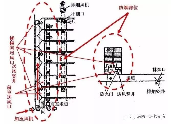

8.5.1 建筑的下列场所或部位应设置防烟设施:
    1 防烟楼梯间及其前室;
    2 消防电梯间前室或合用前室;
    3 避难走道的前室、避难层(间)。
    建筑高度不大于50m的公共建筑、厂房、仓库和建筑高度不大于100m的住宅建筑,当其防烟楼梯间的前室或合用前室符合下列条件之一时,楼梯间可不设置防烟系统:
    1 前室或合用前室采用敞开的阳台、凹廊;
    2 前室或合用前室具有不同朝向的可开启外窗,
且可开启外窗的面积满足自然排烟口的面积要求。

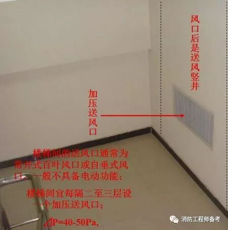

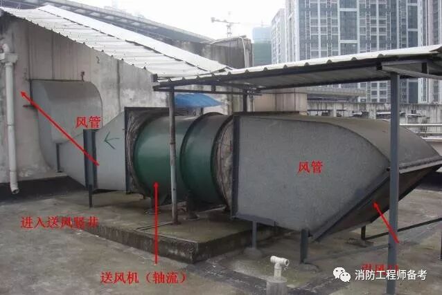

4.5.1 防烟系统的联动控制方式应符合下列规定:
   1 应由加压送风口
所在防火分区内的两只独立的火灾探测器或一只火灾探测器与一只手动火灾报警按钮的报警信号,作为送风口开启和加压送风机启动的联动触发信号,并应由消防联动控制器联动控制相关层前室等需要加压送风场所的加压送风口开启和加压送风机启动。

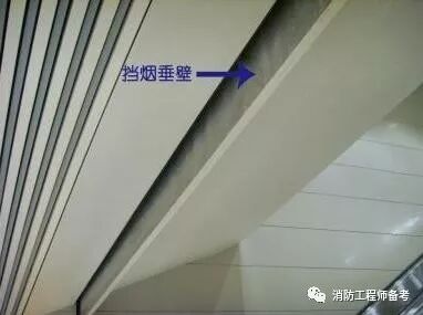

   2 应由
同一防烟分区内且位于电动挡烟垂壁附近的两只独立的感烟火灾探测器的报警信号,作为电动挡烟垂壁降落的联动触发信号,并应由消防联动控制器联动控制电动挡烟垂壁的降落。

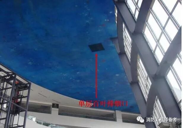

4.5.2 排烟系统的联动控制方式应符合下列规定:
   1 应由
同一防烟分区内的两只独立的火灾探测器的报警信号,作为排烟口、排烟窗或排烟阀开启的联动触发信号,并应由消防联动控制器联动控制排烟口、排烟窗或排烟阀的开启,同时停止该防烟分区的空气调节系统。
   2 应由排烟口、排烟窗或排烟阀开启的动作信号,作为排烟风机启动的联动触发信号,并应由消防联动控制器联动控制排烟风机的启动。

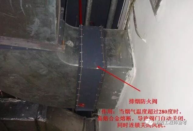

4.5.5 排烟风机入口处的总管上设置的 280℃ 排烟防火阀在关闭后应直接联动控制风机停止,排烟防火阀及风机的动作信号应反馈至消防联动控制器。
