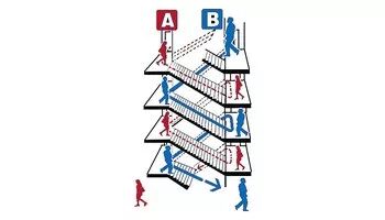

首先看看剪刀楼梯间的示意图
其实就是两个防烟楼梯间
但是呢
它们在一个空间
中间用 耐火极限不低于1.00h防火隔墙分隔
所以咱们可以把它们看成一对双胞胎
之所以把它们看成双胞胎

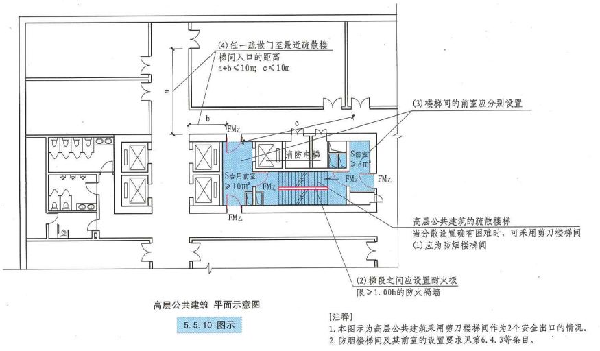

  • 首先看公共建筑——知识点来源建规5.5.10
5.5.10 高层公共建筑的疏散楼梯,当分散设置确有困难且从任一疏散门至最近疏散楼梯间入口的距离不大于10m时,可采用剪刀楼梯间,但应符合下列规定:
    1 楼梯间应为防烟楼梯间;
    2 梯段之间应设置耐火极限不低于1.00h的防火隔墙;
    3 楼梯间的前室应分别设置。
  • 维姐有话说:
  1. 前面给大家看图了,剪刀楼梯间就是防烟楼梯间,那么对于公共建筑来说一类高层、高度大于32m的,才需要设置防烟楼梯间,因此5.5.10讲的是高层公共建筑也没啥毛病;接着是第二个条件——当分散设置确有困难且从任一疏散门至最近疏散楼梯间入口的距离不大于10m,本条规定是对于楼层面积比较小的高层公共建筑,在难以按本规范要求间隔5m设置2个安全出口时的变通措施。本条规定房间疏散门到安全出口的距离小于10m,主要为限制楼层的面积。
  2. 至于第2条和第3条主要是由于剪刀楼梯是垂直方向的两个疏散通道,两梯段之间如没有隔墙,则两条通道处在同一空间内。如果其中一个楼梯间进烟,会使这两个楼梯间的安全受到影响。为此,不同楼梯之间应设置分隔墙,且分别设置前室,使之成为各自独立的空间。

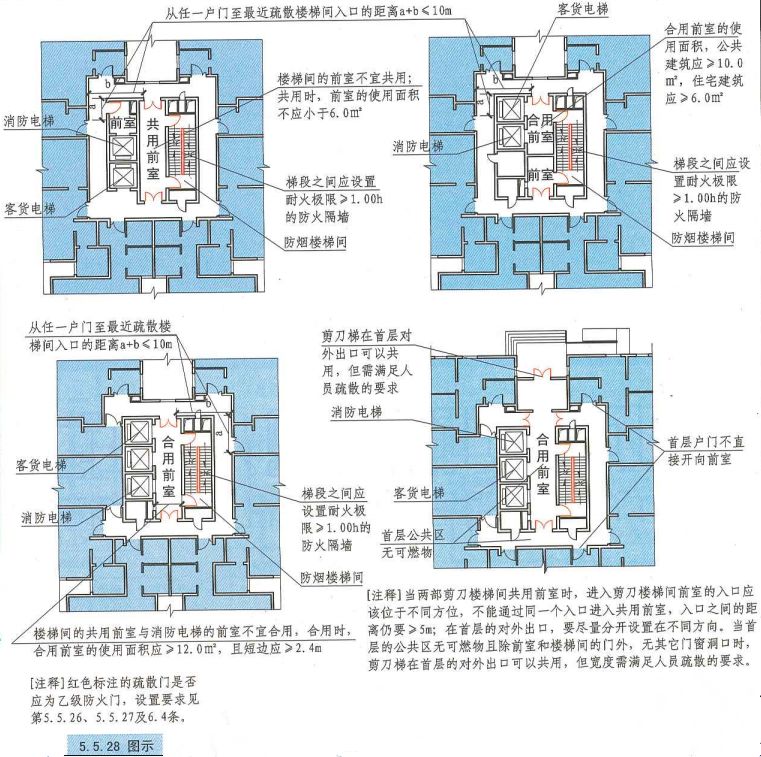

  • 我们接着看住宅——知识点建规5.5.28
5.5.28 住宅单元的疏散楼梯,当分散设置确有困难且任一户门至最近疏散楼梯间入口的距离不大于10m时,可采用剪刀楼梯间,但应符合下列规定:
    1 应采用防烟楼梯间。
    2 梯段之间应设置耐火极限不低于1.00h的防火隔墙。
    3 楼梯间的前室不宜共用;共用时,前室的使用面积不应小于6.0m?。
    4 楼梯间的前室或共用前室不宜与消防电梯的前室合用;楼梯间的共用前室与消防电梯的前室合用时,合用前室的使用面积不应小于12.0m?,且短边不应小于2.4m。
  • 维姐有话说:
  1. 能够采用剪刀楼梯间的住宅建筑条件就一个——当分散设置疏散楼梯确有困难且任一户门至最近疏散楼梯间入口的距离不大于10m。
  2. 对于剪刀楼梯间的规定1和2都是一样的:防烟楼梯间、 梯段之间应设置耐火极限不低于1.00h的防火隔墙。
  3. 重点在前室上:前面公共建筑的剪刀楼梯间前室应该分别独立设置,而到这里呢,宜分别独立设置,条件有困难可不可以共用呢?可以的!只要满足公用前室的使用面积大于等于6m2即可。还要注意:当两部剪刀楼梯间共用前室时,进入剪刀楼梯间前室的入口应该位于不同方位,不能通过同一个入口进入共用前室,入口之间的距离仍要不小于5m;在首层的对外出口,要尽量分开设置在不同方向。当首层的公共区无可燃物且首层的户门不直接开向前室时,剪刀梯在首层的对外出口可以共用,但宽度需满足人员疏散的要求。
  4. 除此之外,剪刀楼梯间的前室和消防电梯的前室可不可以合用呢?答案是:可以,但要满足什么条件呢?对于住宅建筑剪刀楼梯间的共用前室和消防电梯的前室合用的话,即三合一,那么三合一的使用面积不应小于12m2,且短边不应小于2.4m。

图示5.5.10
  • 维姐有话说:
大家点开图片放大,可以发现左边的前室是合用前室——剪刀楼梯间的一个前室与消防电梯的前室合用,面积不应小于10m2,后面我们学到6.4.3大家会知道对于公共建筑的防烟楼梯间前室使用面积不应小于6m2,住宅不应小于4.5m2,合用时公共不小于10m2,住宅不小于6m2,那么这里剪刀楼梯间就是防烟楼梯间,所以与消防电梯合用前室使用面积不小于10m2,也是很好理解的。
图的右半部分是剪刀楼梯间的另一个前室,因为是独立设置的所以不小于6m2。(注意公共建筑剪刀楼梯间前室不可共用但可与消防电梯前室合用)
图示5.5.28
维姐有话说:
  1. 左上方图:住宅建筑剪刀楼梯间前室共用,使用面积不应小于6m2,消防电梯的前室是独立设置的,注意啊使用面积是不应小于6m2,而不是4.5m2!【建规7.3.5 除设置在仓库连廊、冷库穿堂或谷物筒仓工作塔内的消防电梯外,消防电梯应设置前室,并应符合下列规定:
        1 前室宜靠外墙设置,并应在首层直通室外或经过长度不大于30m的通道通向室外;
    2 前室的使用面积不应小于6.0m?;与防烟楼梯间合用的前室,应符合本规范第5.5.28条和第6.4.3条的规定;】
  2. 右上方图:剪刀楼梯间的前室一个是独立设置的,一个是与消防电梯的前室合用,那么不管是住宅还是公共建筑都可以看成是防烟楼梯间的前室与消防电梯的前室合用,因此住宅不小于6m2,公共不小于10m2,也就是说对于住宅建筑:它的防烟楼梯间单独设置时——4.5m2,它的消防电梯前室单独设置时——6m2,它的防烟楼梯间前室与消防电梯前室合用设置时——仍然是6m2!
  3. 左下方图:住宅建筑剪刀楼梯间共用前室又和消防电梯的前室合用——使用面积不应小于12m2,且短边大于等于2.4m。
  4. 右下方图:就是当首层的公共区无可燃物且首层的户门不直接开向前室时,剪刀梯在首层的对外出口可以共用,但宽度需满足人员疏散的要求。

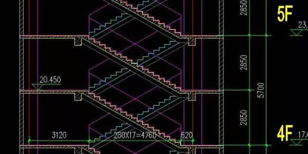

剪刀梯 楼梯详图
https://ziliao.co188.com/d42943883.html
