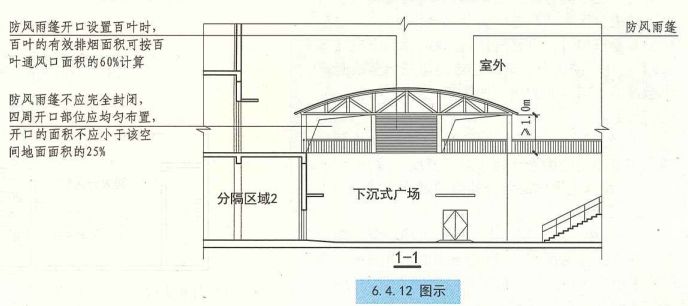

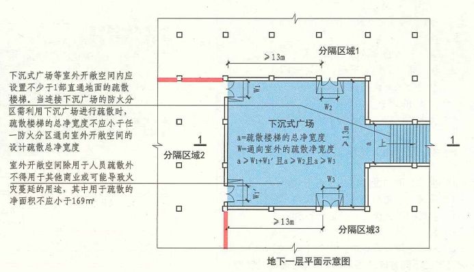

第二次出现在建规6.4.12,也是综合能力每年必考的内容:
6.4.12 用于防火分隔的下沉式广场等室外开敞空间,应符合下列规定:
    1 分隔后的不同区域通向下沉式广场等室外开敞空间的开口最近边缘之间的水平距离不应小于13m。室外开敞空间除用于人员疏散外不得用于其他商业或可能导致火灾蔓延的用途,其中用于疏散的净面积不应小于169m?。
    2 下沉式广场等室外开敞空间内应设置不少于1部直通地面的疏散楼梯。当连接下沉广场的防火分区需利用下沉广场进行疏散时,疏散楼梯的总净宽度不应小于任一防火分区通向室外开敞空间的设计疏散总净宽度。
    3 确需设置防风雨篷时,防风雨篷不应完全封闭,四周开口部位应均匀布置,开口的面积不应小于该空间地面面积的25%,开口高度不应小于1.0m;开口设置百叶时,百叶的有效排烟面积可按百叶通风口面积的60%计算。
条文说明:下沉式广场等室外开敞空间能有效防止烟气积聚;足够宽度的室外空间,可以有效阻止火灾的蔓延。根据本规范第5.3.5条的规定,下沉式广场主要用于将大型地下商店分隔为多个相互相对独立的区域,一旦某个区域着火且不能有效控制时,该空间要能防止火灾蔓延至采用该下沉式广场分隔的其他区域。故该区域内不能布置任何经营性商业设施或其他可能导致火灾蔓延的设施或物体。在下沉式广场等开敞空间上部设置防风雨棚等设施,不利于烟气迅速排出。但考虑到国内不同地区的气候差异,确需设置防风雨蓬时,应能保证火灾烟气快速地自然排放,有条件时要尽可能根据本规定加大雨蓬的敞口面积或自动排烟窗的开口面积,并均匀布置开口或排烟窗。
    为保证人员逃生需要,下沉广场等区域内需设置至少1部疏散楼梯直达地面。当该开敞空间兼作人员疏散用途时,该区域通向地面的疏散楼梯要均匀布置,使人员的疏散距离尽量短,疏散楼梯的总净宽度,原则上不能小于各防火分区通向该区域的所有安全出口的净宽度之和。但考虑到该区域内可用于人员停留的面积较大,具有较好的人员缓冲条件,故规定疏散楼梯的总净宽度不应小于通向该区域的疏散总净宽度最大一个防火分区的疏散宽度。条文规定的“169m?”,是有效分隔火灾的开敞区域的最小面积,即最小长度×宽度,13m×13m。对于兼作人员疏散用的开敞空间,是该区域内可用于人员行走、停留并直接通向地面的面积,不包括水池等景观所占用的面积。
    按本规范第5.3.5条要求设置的下沉式广场等室外开敞空间,为确保20000m?防火分隔的安全性,不大于20000m?的不同区域通向该开敞空间的开口之间的最小水平间距不能小于13m;不大于20000m?的同一区域中不同防火分区外墙上开口之间的最小水平间距,可以按照本规范第6.1.3条、第6.1.4条的有关规定确定。
