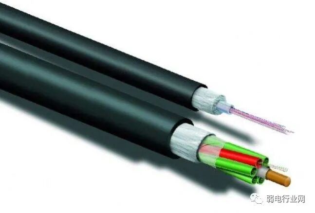

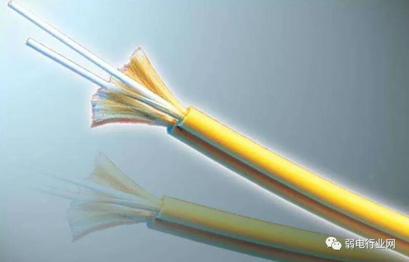

四、如何选择光缆?
光缆的选择除了根据光纤芯数和光纤种类以外,还要根据光缆的使用环境来选择光缆的结构和外护套。
1、户外用光缆 直埋时,宜选用松套铠装光缆。架空时,可选用带两根或多根加强筋的黑色PE外护套的松套光缆。
2、建筑物内用的光缆在选用时应选用紧套光缆并注意其阻燃、毒和烟的特性。一般在管道中或强制通风处可选用阻燃但有烟的类型(Plenum)或可燃无毒的类型(LSZH),暴露的环境中应选用阻燃、无毒和无烟的类型(Riser)。
3、楼内垂直或水平布缆时,可选用与建筑物内通用的紧套光缆、配线光缆或分支光缆时。
4、根据网络应用和光缆应用参数选择单模和多模光缆,通常室内和短距离应用以多模光缆为主,室外和长距离应用以单模光缆为主。
