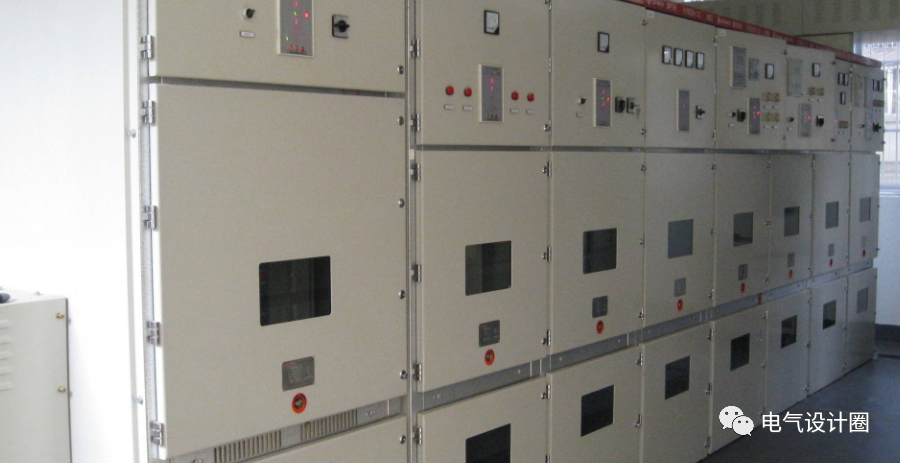

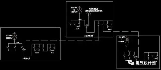

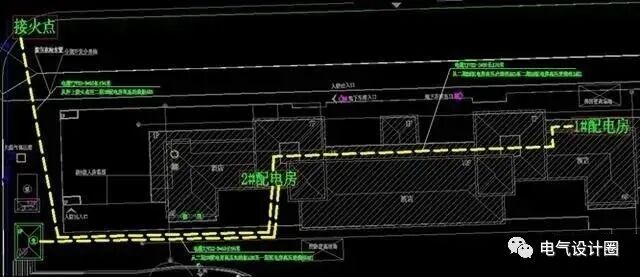

本工程采用一路10kV电源供电,由市高压架空10KV线路引入二期2#配电房;二期1#配电房与一期配电房的高压电源引自二期2#配电房。
低压系统联络示意图:一期配电房630kVA(已建),二期1#配电房(630kVA) 、 2#配电房(1250kVA)担负二期A、B、C区的用电负荷。

(2)2#变电所的平面布置及高低压系统设计由深化设计单位设计并已施工到位。
1)一路市电+柴油发电机组,柴油发电机作为应急电源,供酒店的一级负荷及公共部分负荷。
2)2#变压器(1250kVA)担负A、B区的用电负荷。
3)柴油发电机组担负A、B、C区的消防及平时重要的用电负荷。
(3)消防负荷及平时重要负荷电源由一路市电及柴油发电机组(600kW)提供。
另:洲际酒店工程设计要求:两路市电或一路市电+柴油发电机组,保证一路市电断电后酒店仍然正常运行。

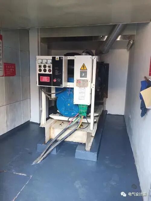

(1)新增一台柴油发电机组担负酒店(A区)1-9F客房1、(A区)公共照明、(A区)夹层弱电机房及(A区)新增-生活水泵的用电负荷。
(2)2#变压器担负原B区的用电负荷、A区的用电负荷以及新增的用电负荷。
(3)原柴油发电机组在原用电负荷的基础上新增(A区)排烟风机与消防安保控制室。

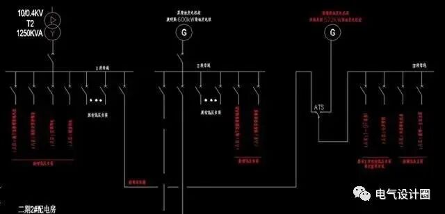

改造后的低压系统示意图:
新增柴油发电机组所带的用电负荷统一在低压柜处进行双电源转换,单回路供电至相应配电箱。

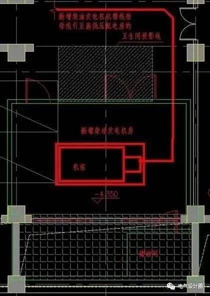

考虑的新增柴油发电机房设置在B区3-5轴~3-7轴与3-A轴~3-C轴位置。
新增柴油发电机房后,对现状的改造:
(1)原采光井排水泵设备需拆除;
(2)内设储油间,储油间设门槛300mm高;室内标高为-4.500;
(3)一层与新增柴油发电机房之间设置夹层(为阴影部分),避免阳台雨水管穿越机房,设置混泥土楼板(底板标高为-0.80)且做好防水措施。
