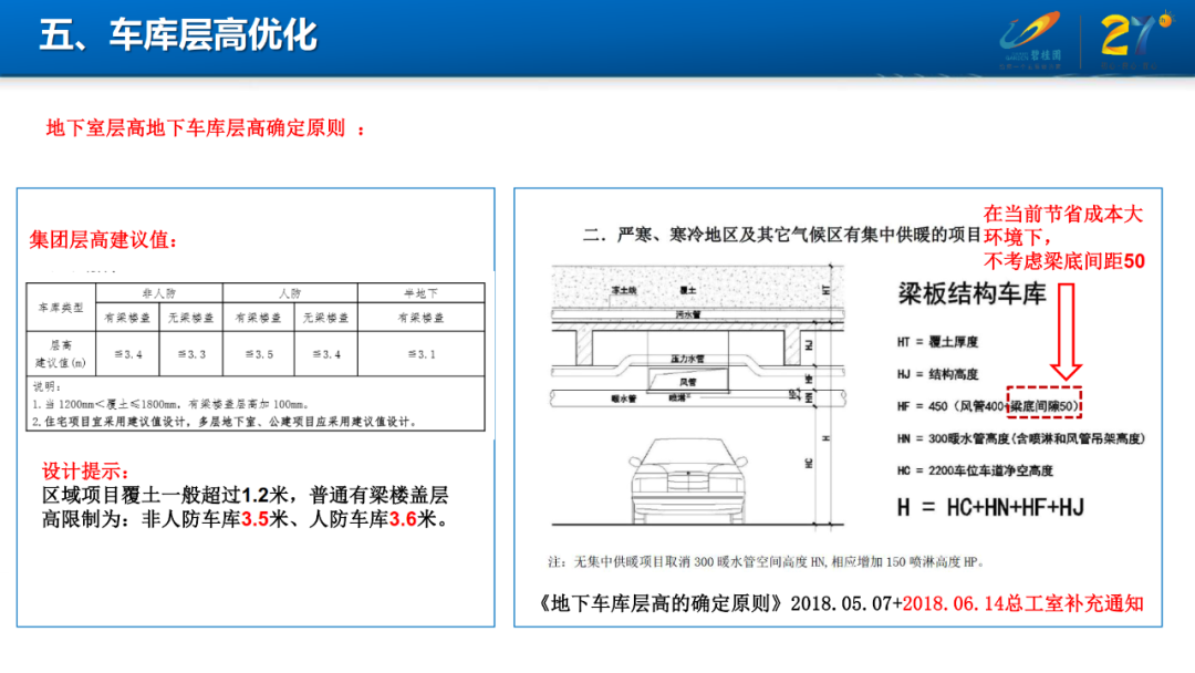

知识点:地下室设计优化标准
地下室如何考虑优化设

  • 学海孤舟
    学海孤舟 板凳

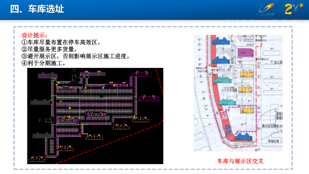

           私营房企的一家之言、极易误导新入行人员,部分内容与规范相违背。例如:地下车库设备用房的选址不应该仅从方便车位排布这一个单维度考虑。

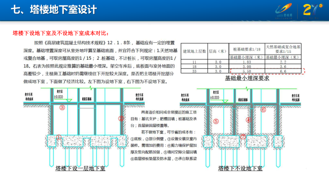

问:高层钢结构带地下室的做法? 答:设置过渡层。 相关高钢规条文 3.4.2 钢框架柱应至少延伸至计算嵌固端以下一层,并且宜采用钢骨混凝土柱,以下可采用钢筋混凝土柱。基础埋深宜一致。 3.4.3 房屋高度超过50m的高层民用建筑宜设置地下室。采用天然地基时,基础埋置深度不宜小于房屋总高度的1/15;采用桩基时,不宜小于房屋总高度的1/20。
