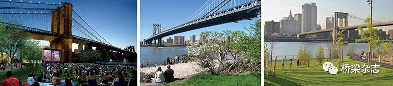

布鲁克林大桥桥头公园占地约34公顷,是大型桥头公园的典型代表。该公园的建设保留了工业海滨的特征,以可持续建造发展为设计理念,充分体现了多元互动性,促进了布鲁克林地区的城市更新。布鲁克林大桥公园通过重复使用原有建筑材料,使场地保持了历史记忆;通过重新构建生物栖息地,设置雨水循环和雨洪管理系统,使场地回归自然。沿河而建的布鲁克林大桥公园,视野开阔,是最适合欣赏曼哈顿天际线的地方。在桥头设置的公共游览园地和新建的一系列运动场地、社交和娱乐场所,为纽约市民提供了丰富多彩的户外活动空间(图1)。
图1 布鲁克林大桥桥头公园

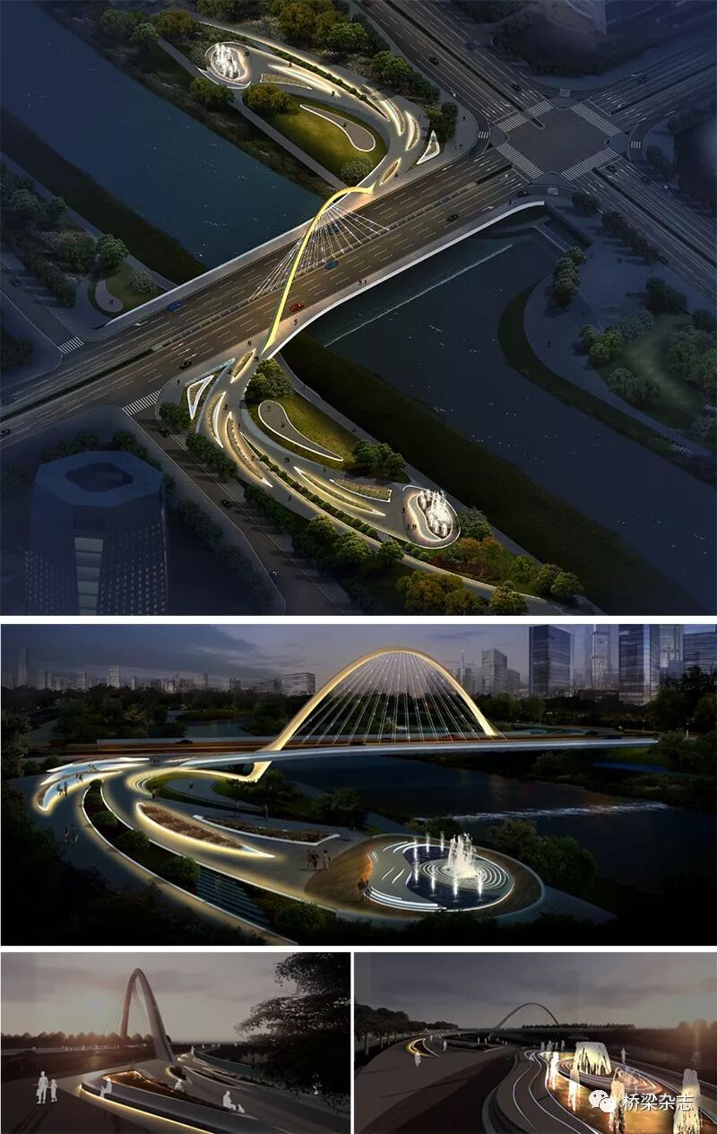

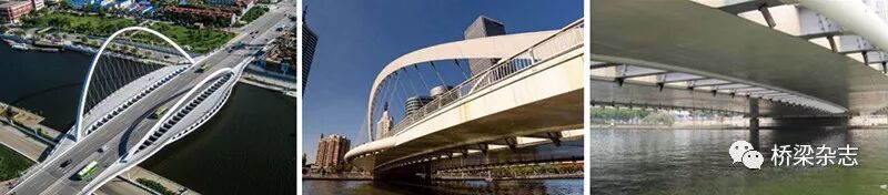

在某景观桥设计中,我们采用不对称的斜跨拱桥,不仅可以因地制宜适应该桥位不对称的地形,还能充分结合滨河绿带,将绿化景观与桥梁景观融为一体,通过精致、舒适、实用的人性化设计,打造出兼具实用和美观的滨河景观。桥头绿地景观紧紧围绕着“凤鸣”主题,通过景观步道、绿化及休憩设施的布置,勾勒出凤凰羽翼的意向。在桥头空间设置座椅、硬质景观、喷泉水景,营造出集休闲、健身、娱乐为一体的小型桥头公园(图2)。
图2 桥梁与桥头公园一体化设计

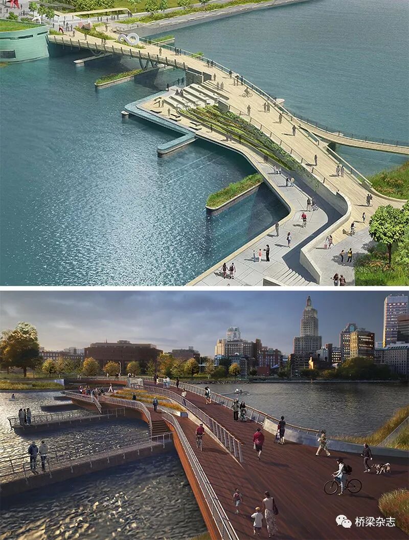

现代人行桥在造型上的处理更具灵活性,其桥面空间营造也更具自由性。连接美国罗德岛的普罗维登斯人行桥采用变宽和立体的桥面空间布置,将人行道局部放宽,在桥面布置休闲台阶、景观绿化,通过营造形式丰富驻留功能和观水空间,形成极具趣味的立体化、多层次流线导向体验式桥面空间。普罗维登斯人行桥桥面空间是滨河健身步道的延伸,与两岸滨水广场无缝融合,创造出全方位、多视角的亲水开放空间。该桥将城市广场中的常用设施,如座椅、花卉等,“移植”到桥上,为人们提供交往、游憩、垂钓、驻足观景或摄影的空间,丰富了功能并延长驻留时间,成为当地居民向往的休闲场所(图3)。
图3 普罗维登斯人行桥桥面空间

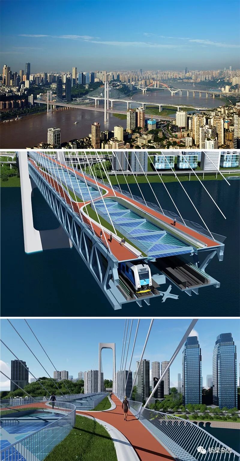

重庆被长江和嘉陵江分隔,轨道交通发展离不开修建桥梁。考虑到过江通道资源的稀缺性,每一座新建的跨江桥梁均应充分发挥过江通道的作用。虽然南纪门长江大桥功能定位为轨道专用桥,但大桥两岸的周边用地多为居住用地,人口稠密,若对南纪门长江大桥增加步行功能,能够更便捷地服务于两岸民众。在该桥的方案研究中,设计人员提出了双层桥面的布置形式。通过将人行道布置在上层桥面、将轨道交通布置在下层桥面,实现行人和轨行区在空间上的完全隔离。相对于轨道交通和人行道平层布置,可以减轻轨道车辆运行造成的气流、震动和噪音对行人带来不适体验,同时也能够防止行人强行闯入轨行区造成列车运行安全隐患(图4)。
图4 人车分离的双层桥面空间
设置于上层桥面的步行道,视野非常开阔,利用桥面自身的高度可以形成位置绝佳的江上观景平台。通过精心配置桥面景观绿化,可打造出绝无仅有的跨江空中花园步行走廊,为人们的通行、健身、游憩和观景提供高品质的户外公共空间。

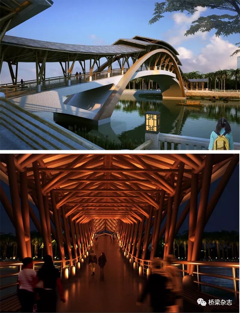

在佛山市一河三岸景观人行桥设计中,设计人员将岭南古典建筑风格元素与现代中承式拱桥结构体系相结合。该桥桥面空间直接面向水域并与水域空间取得良好的关联,具有良好的开敞流动性。功能上,除了满足行人通行的基本需求外,亦可发挥遮阳避雨、休憩、纳凉、交流等作用。

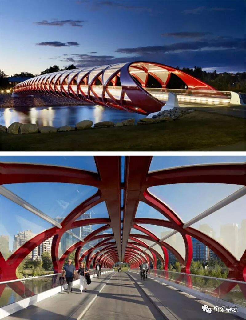

高强度材料的使用和造桥技术的进步,让桥梁造型显得更轻巧,桥面空间也能营造出更新颖的形式。由著名建筑师圣地亚哥·卡拉特拉瓦设计的加拿大卡尔加里和平桥,在结构体系上是一个由双重螺旋钢管组成的管状桁架,由螺旋展开的椭圆形横截面,通过两个切向半径创造出半封闭桥面空间。桥身顶部被弯曲形状的玻璃叶片填充起来,保护行人免受雨雪淋湿(图5)。
图5 卡尔加里和平桥桥面空间

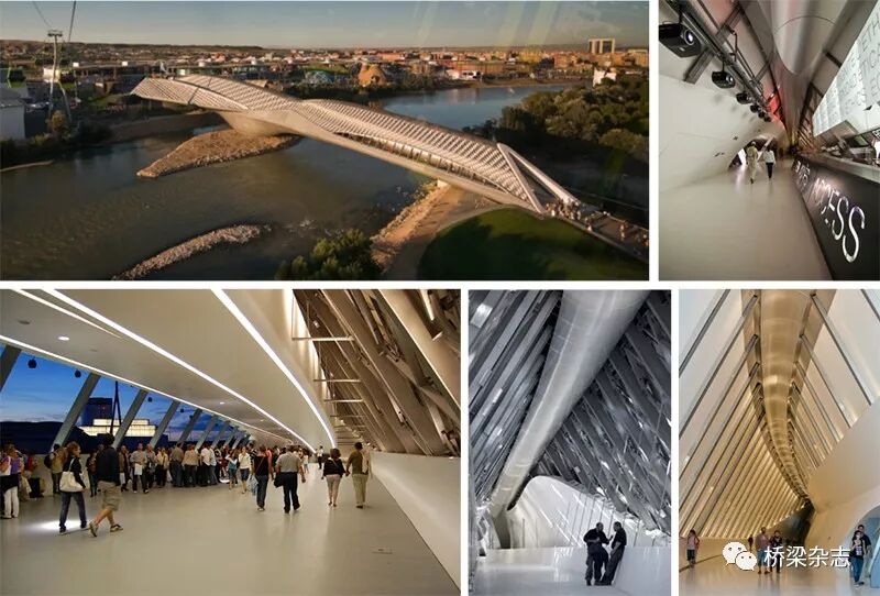

现代桥梁采用封闭型桥面空间的案例并不多,位于西班牙萨拉戈萨省的帐篷桥则是少有的典型代表。这座模仿剑兰花形的封闭式廊桥不仅是一座桥梁,更是2008年世界博览会主要建筑之一。帐篷桥创造性地将“桥梁”和“展览空间”相融合,在功能上同时承担了博览会入口处、跨河人行桥和展览馆。桥梁内部空间亦是展览厅,为世博会的主题展览提供展示空间。这座造型独特的封闭式廊桥整个桥体均由曲线和曲面构成,顶棚由4座相互搭接的“帐篷”菱形截面在河流上方不断弯曲伸展而成,既是结构的受力构件,也封闭和围合了桥面,形成了一处处具有强烈视觉关联的狭长空间,不但丰富了桥上活动内容,还可吸引人们长时间地驻足停留(图6)。
图6 西班牙萨拉戈萨廊桥桥面空间

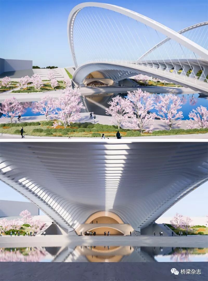

圣地亚哥·卡拉特拉瓦在武汉花山新城设计跨运河的桥梁,就是通过优美的桥梁自身形体造型,来营造桥下空间——利用桥面分幅镂空的结构形式,使得桥下空间得到了良好的采光,大量使用横桥向布置的平行曲线杆件,以形成流动的空间曲面,巧妙地解决结构受力问题,并创造出雅致而优美的桥下光阴效果(图7)。
图7 武汉花山新城临棕桥桥下空间
