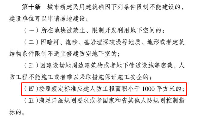

江苏省将面积小于1000㎡的人防纳入了异地建设的情况:
而,有很多地方在新制定的标准或讨论稿中没有考虑到这一项。
