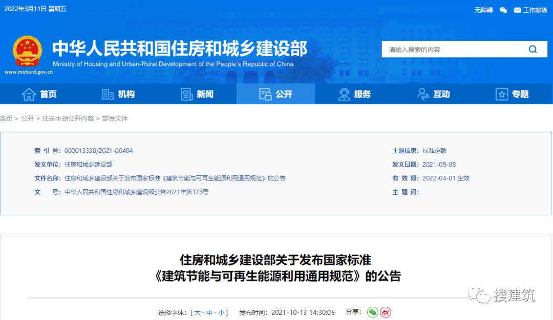

在国家大力推进碳达峰、碳中和、节能减排的宏伟目标下,《建筑节能与可再生能源利用通用规范》GB 55015-2021(点击查看),已于2022年4月1日起正式实施。该规范为强制性工程建设规范,全部条文必须严格执行。现行工程建设标准相关强制性条文同时废止。现行工程建设标准中有关规定与本规范不一致的,以本规范的规定为准。
此次该通用规范对全国所有气候区建筑节能、碳排放和可再生能源利用提出强制要求,给工程设计带来了新的课题,节能要求全面提升。

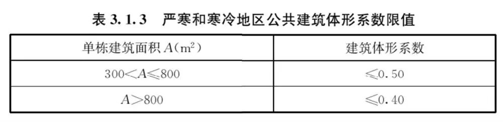

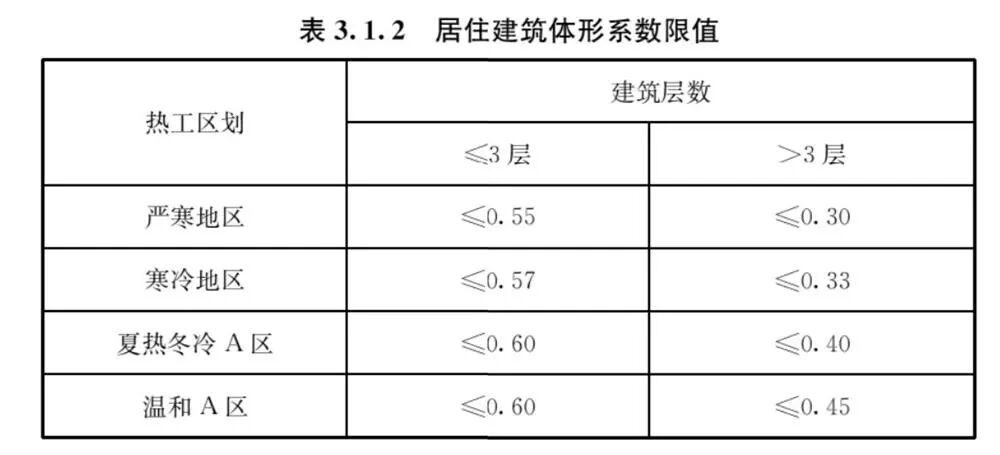

建筑体形系数
图图规范解读:
①、体形系数的概念
建筑物与室外大气接触的外表面积与其所包围的体积的比值。外表面积中,不包括地面和不供暖楼梯间等公共空间内墙及户门的面积。
体形系数对建筑能耗的影响非常大,建筑体形系数越大,单位建筑面积对应的外表面面积越大,传热损失就越大。所以建筑物的平、立面尽量不要出现过多的凹凸,少出现体形“异形”的建筑,尽可能得做到整体平整。
②、居住建筑体形系数重点如下:
 ? 不满足可权衡,居住建筑体型系数的要求为强条,但可权衡,与所在气候区关联,夏热冬冷B区(如重庆) 、夏热冬暖区和温和B区无要求。
 ? 建筑面积——按照各层外墙外包线围成的平面面积的总和计算。包括半地下室面积,不包括地下室面积;
 ? 外表面积计算——不包含地面和不供暖楼梯间内墙的面积;
?  简化了层数区间。
③、公建体形系数重点如下:
 ? 不满足不可权衡;
 ? 仅对严寒和寒冷地区有要求,其他气候区不做要求。
 ? 建筑面积——按照地上建筑面积划分

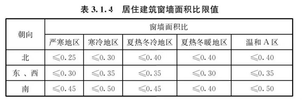

窗墙比
3.1.4 居住建筑的窗墙面积比应符合表3.1.4的规定;其中,每套住宅应允许一个房间在一个朝向上的窗墙面积比不大于0.6。
图图规范解读:
①、窗墙比判定方式及限值
a、公建建筑
 ? 按照单一立面朝向计算
 ? 无限值要求
b、工业建筑
 ? 按照所有立面计算
 ? 设置供暖、空调系统的工业建筑总窗墙面积比不应大于0.50,且屋顶透光部分面积不应大于屋顶总面积的15%。(3.1.7条)
c、居住建筑
 ? 按照开间计算
 ? 限值见上表3.1.4(不满足可权衡)
②、窗墙比计算规则:
(1)凸凹立面朝向按其所在的立面进行判断;
(2)凸窗面积按照洞口计算;
(3)顶部、底部和侧墙的面积不计入外墙面积;
(4)楼梯间和电梯间的外墙和外窗参与计算。

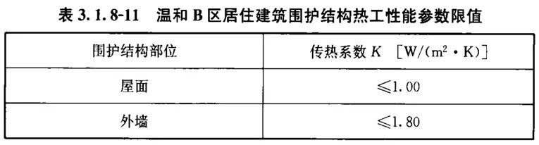

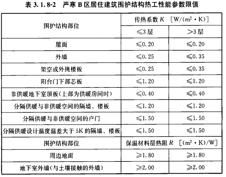

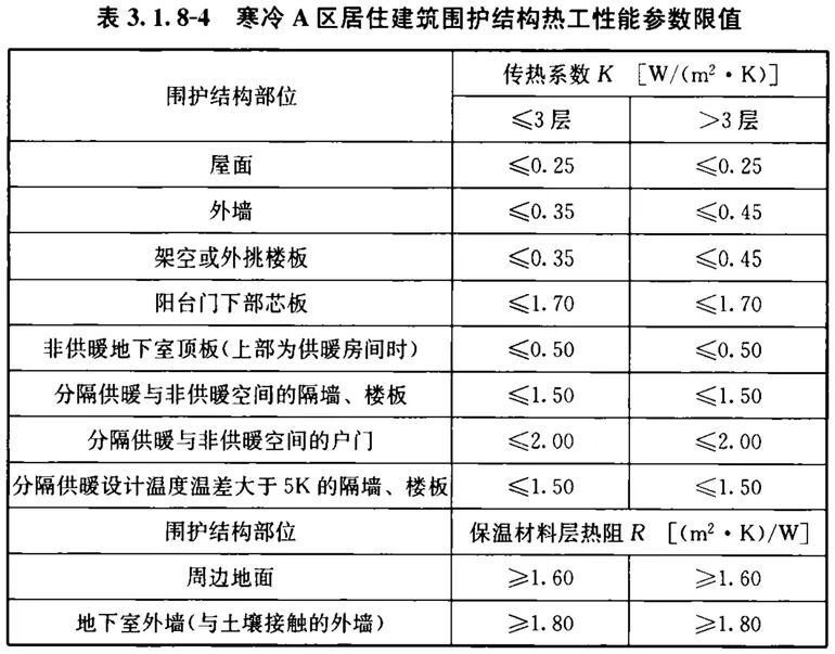

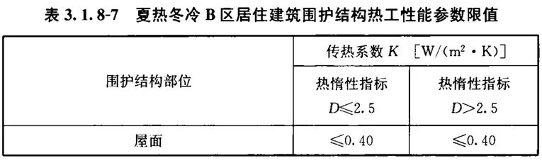

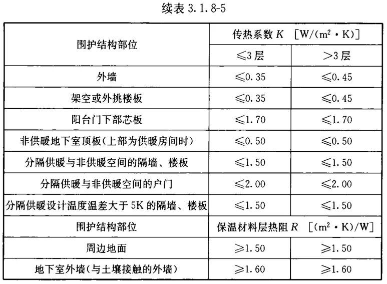

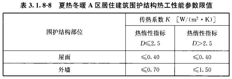

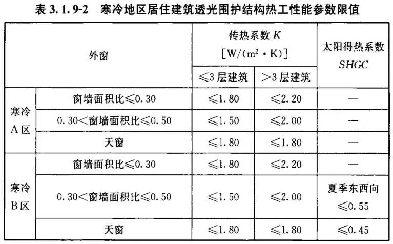

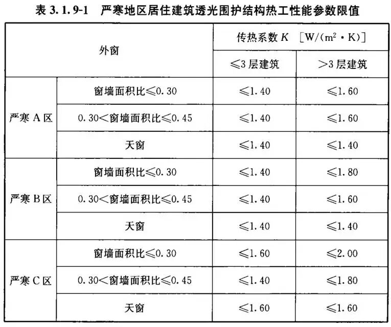

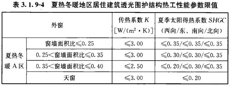

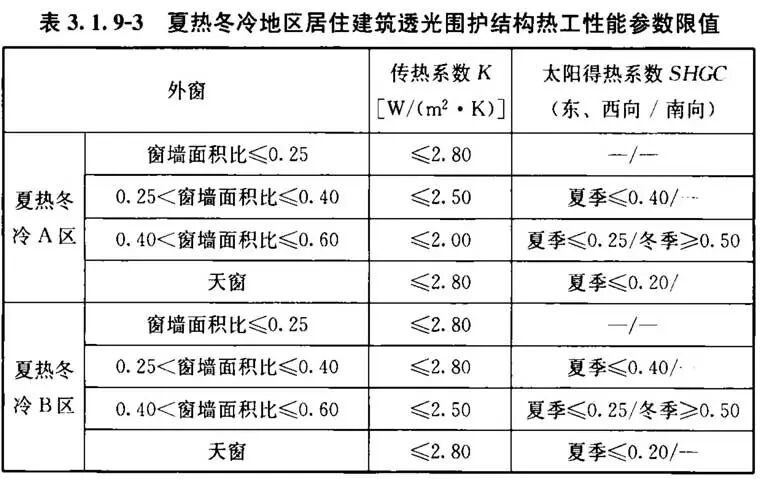

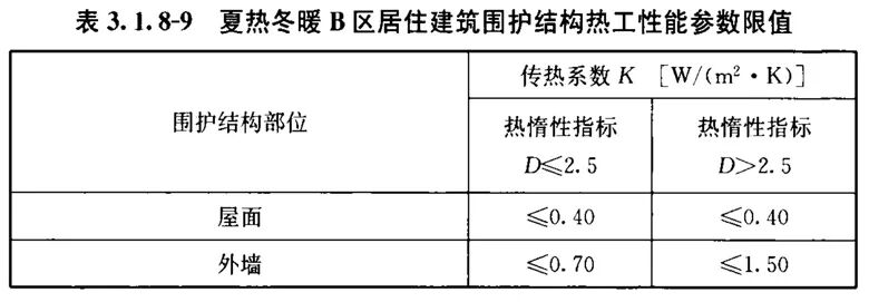

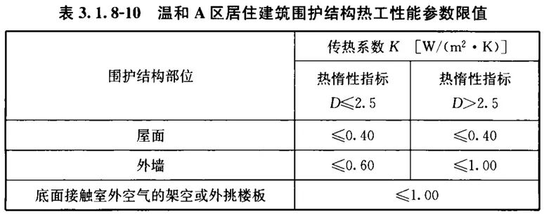

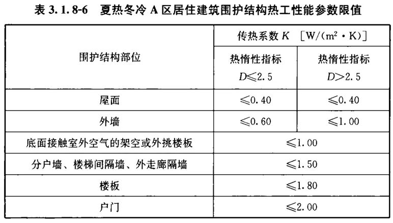

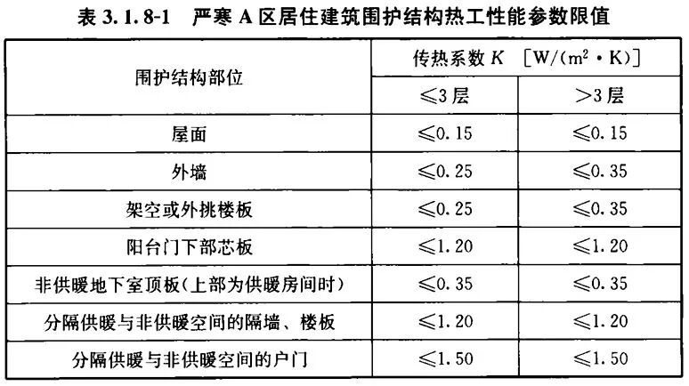

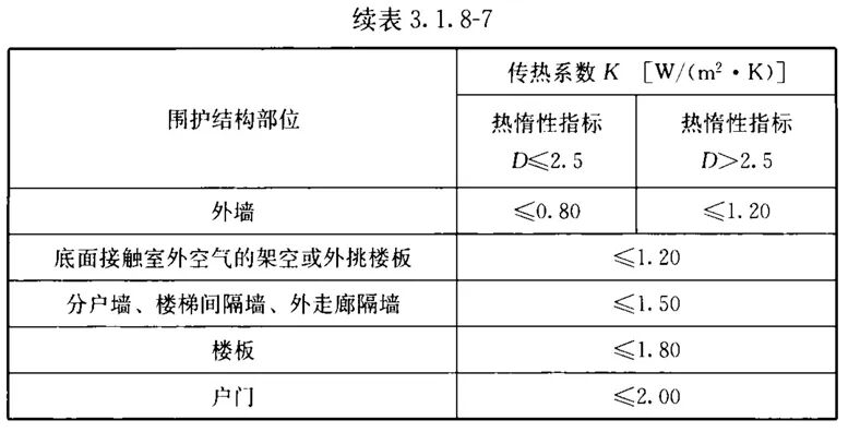

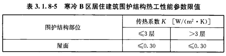

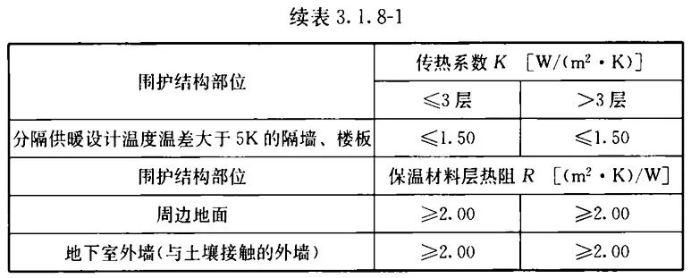

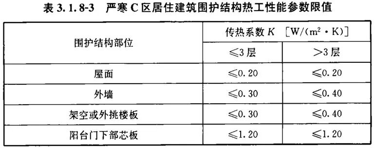

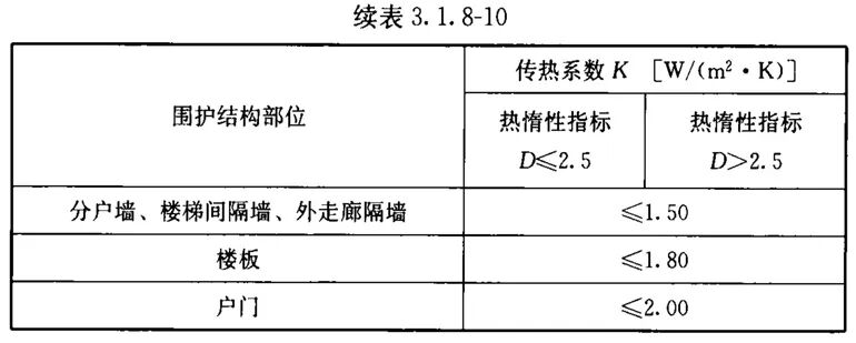

3.1.8 居住建筑非透光围护结构的热工性能指标应符合表3.1.8-1~表3.1.8-11的规定。
▲上下滑动查看更多

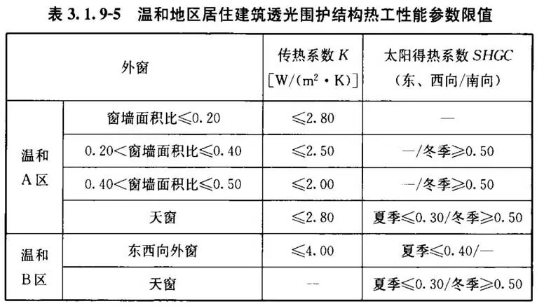

3.1.9 居住建筑透光围护结构的热工性能指标应符合表3.1.9-1~表3.1.9-5的规定。
▲上下滑动查看更多

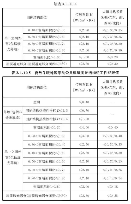

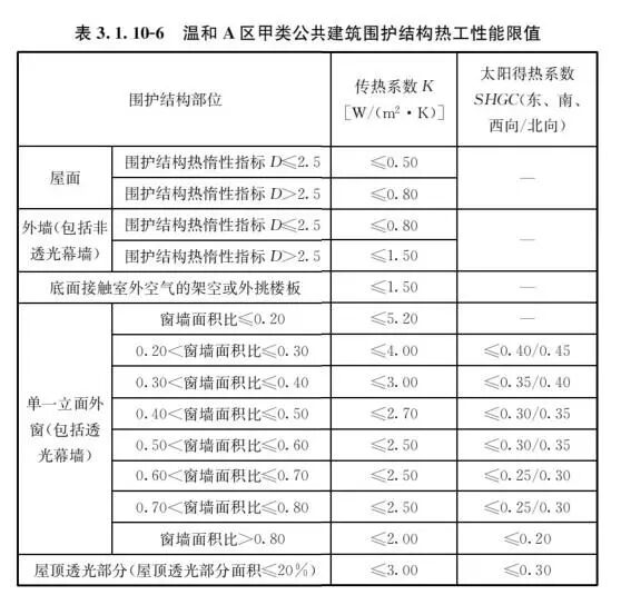

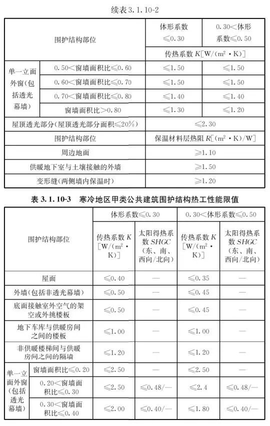

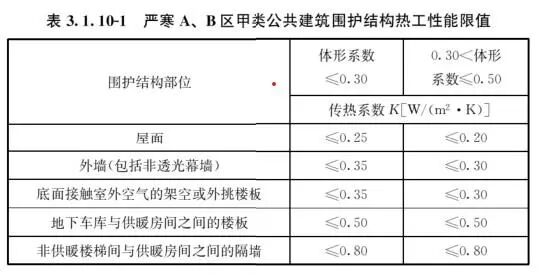

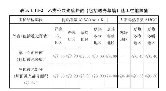

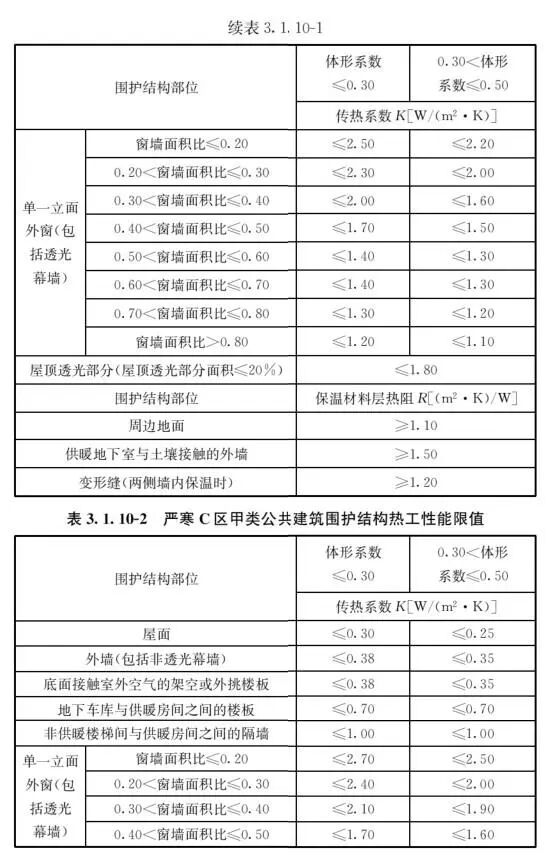

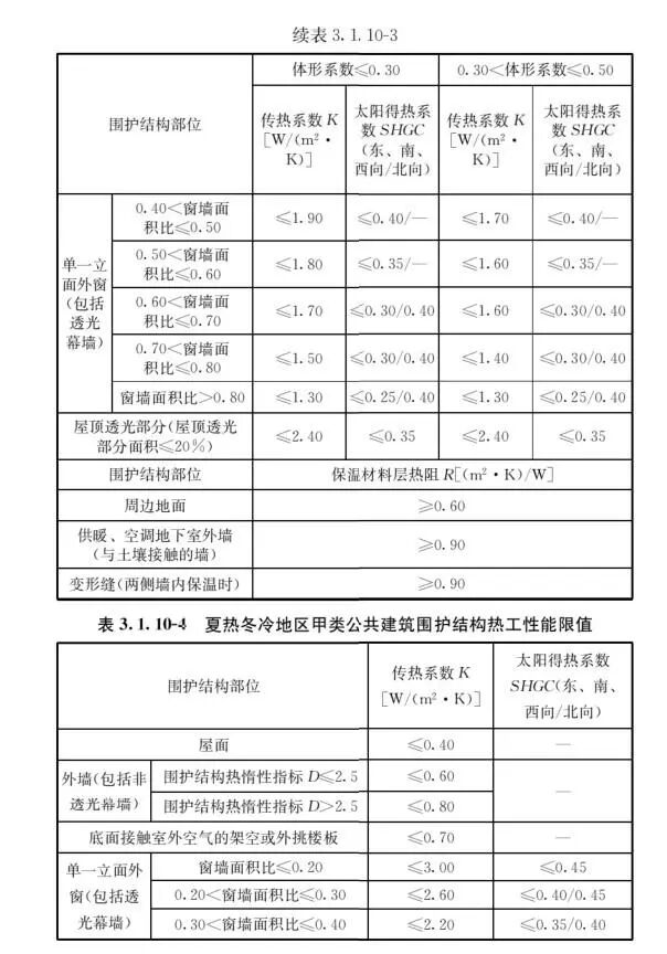

3.1.10 甲类公共建筑的围护结构热工性能应符合表3.1.10-1~表3.1.10-6的规定。
▲上下滑动查看更多

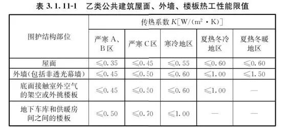

3.1.11 乙类公共建筑的围护结构热工性能应符合表3.1.11-1和表3.1.11-2的规定。
▲上下滑动查看更多

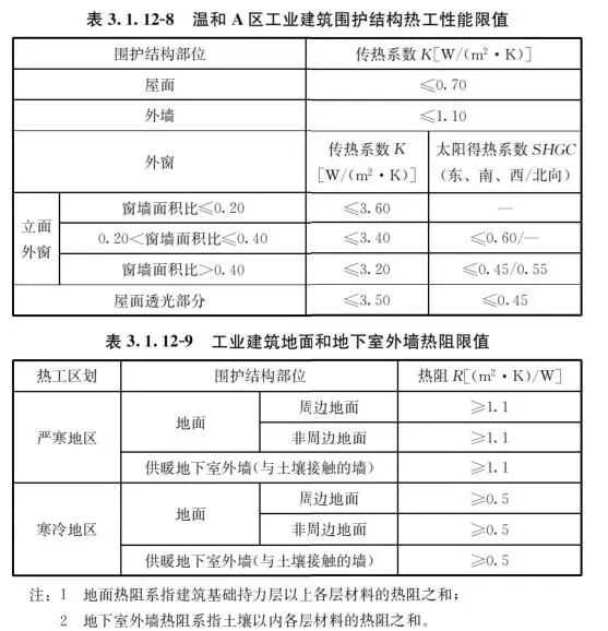

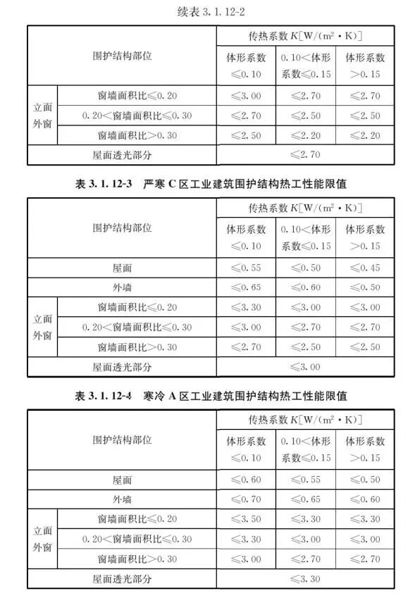

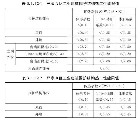

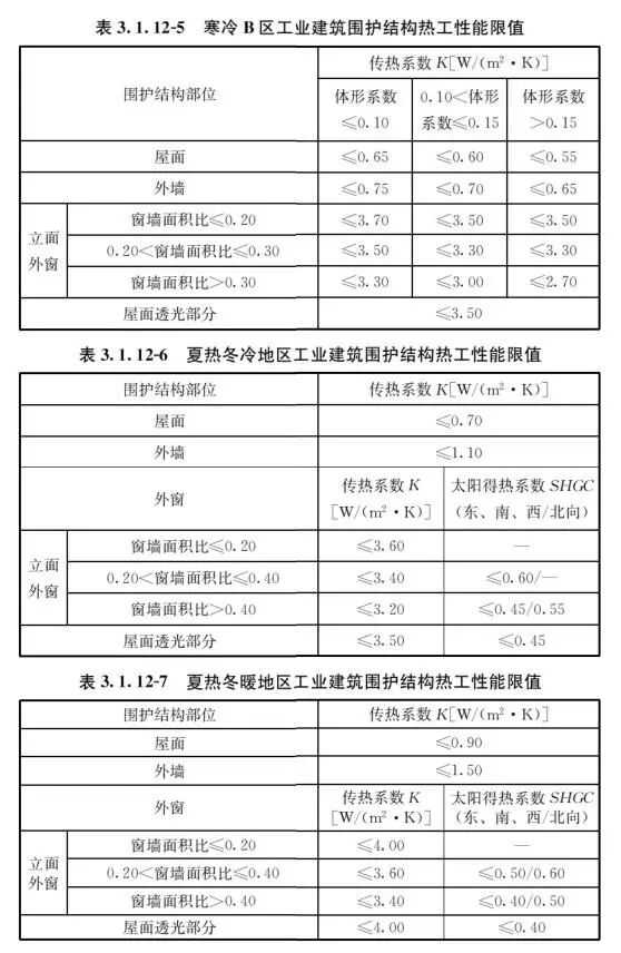

3.1.12 设置供暖空调系统的工业建筑围护结构热工性能应符合表3.1.12-1~表3.1.12-9的规定。
▲上下滑动查看更多

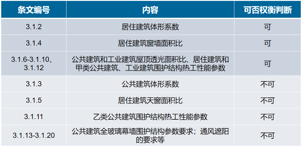

权衡判断
当建筑设计某项不能完全满足规定的要求时,我们可以综合考虑,来判定总体是否符合节能设计要求。
3.1.1 建筑和围护结构热工设计应满足本节性能要求;其中,本规范第3.1.2条、第3.1.4条、第3.1.6~3.1.10条、第3.1.12条应允许按本规范附录C的规定通过围护结构热工性能权衡判断满足要求。
对于第3.1.2条、第3.1.4条、第3.1.6~3.1.10条、第3.1.12条,当满足规定的限值时,即可以判定建筑达到了本规范要求的节能性能;不满足时,也允许通过权衡判断的方法使设计建筑的能耗不超过参照建筑的方法,对建筑节能性能进行达标性判定。
下表中列出了可权衡与不可权衡的条文要求,当不满足标准中给定的限值时,可权衡条文可以进一步通过权衡来达标,而不可权衡条文必须通过修改建筑方案或材料使其达到标准要求方可。

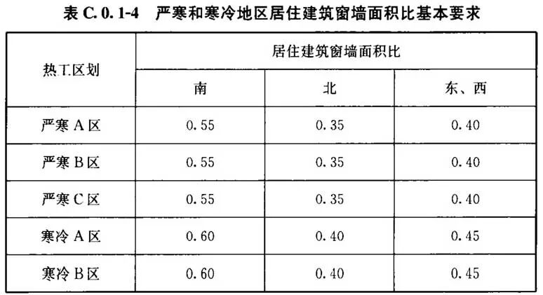

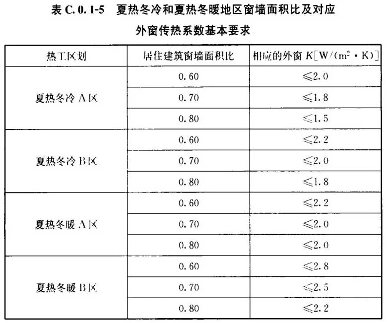

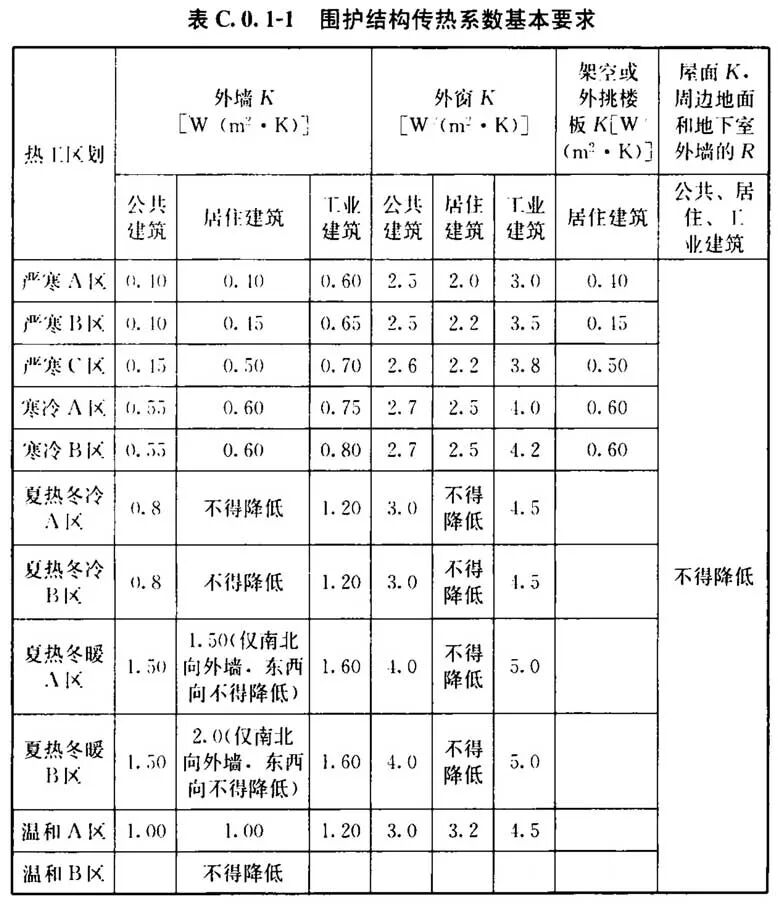

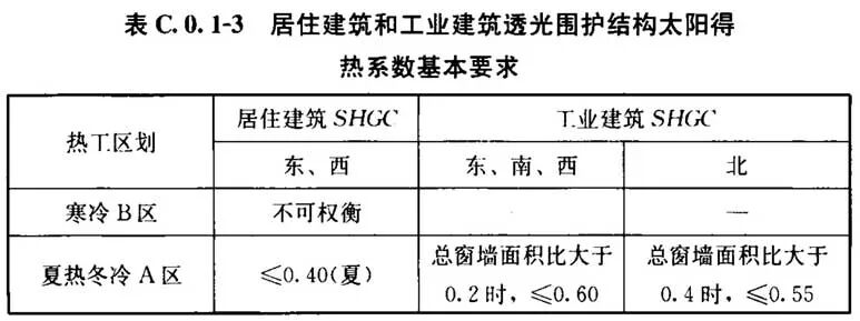

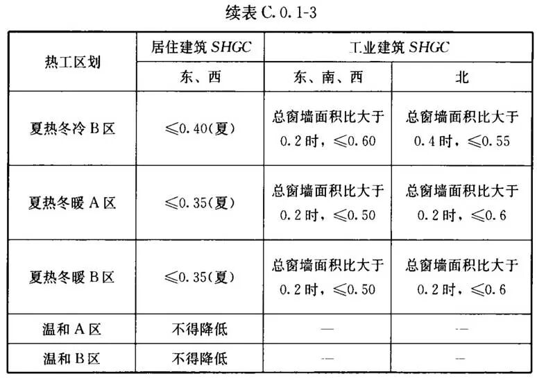

②、对进行权衡判断的建筑,围护结构也有最基本要求,以避免出现围护结构热工性能过差的情况。
1、围护结构传热系数基本要求不得低于表C.0.1-1的规定。

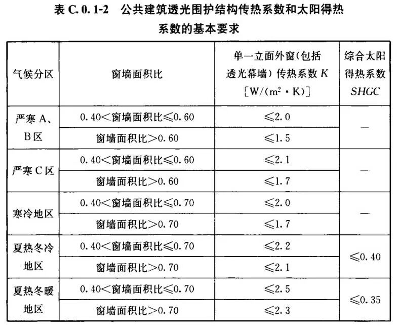

2、透光围护结构传热系数和太阳得热系数基本要求应符合下列规定:
1)当公共建筑单一立面的窗墙比大于或等于0.40时,透光围护结构的传热系数和太阳得热系数的基本要求应符合表C.0.1-2的规定。
2)居住建筑和工业建筑透光围护结构太阳得热系数的基本要求应符合表C.0.1-3的规定。
3、居住建筑窗墙面积比基本要求应符合下列规定:
1)严寒和寒冷地区居住建筑窗墙面积比的基本要求应符合表C.0.1-4的规定。
2)夏热冬冷、夏热冬暖地区居住建筑窗墙面积比大于或等于0.6时,其外窗传热系数的基本要求应符合表C.0.1-5的规定。

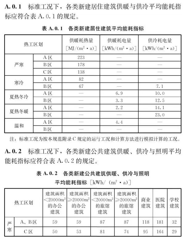

不同气候区新建建筑平均能耗指标
附录A 不同气候区新建建筑平均能耗指标
图图规范解读:
标准附录A按照典型能源形式,提供了标准工况下不同气候区,各类型建筑的平均能耗值。但需要注意的是,附录A为标准工况,并非实际工况,且为平均能耗,并为单一项目的能耗指标。平均能耗统一换算后的建筑耗电量,其中1m?天然气按1.21kgce标煤换算,1kg标煤按3.03kWh电量换算。
10

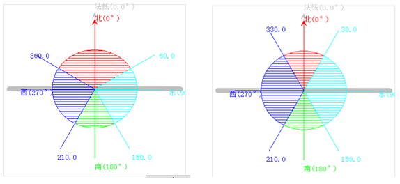

附录B.0.5 朝向应按下列规定选取:
 1 严寒、寒冷地区建筑朝向中的“北”应为从北偏东小于60°至北偏西小于60°的范围;“东、西”应为从东或西偏北小于或等于30°至偏南小于60°的范围;“南”应为从南偏东小于等于30°至偏西小于或等于30°的范围;
 2 其他气候区建筑朝向中的“北”应为从北偏东小于30°至北偏西小于30°的范围;“东、西”应为从东或西偏北小于或等于60°至偏南小于60°的范围;“南”应为从南偏东小于等于30°至偏西小于或等于30°的范围 。
图图规范解读:
新规范重新规定了朝向角度的划分,朝向的界定与所在气候区关联。
非严寒寒冷气候区,北向认定范围缩小,东西向认定范围扩大。严寒和寒冷地区,北向为北偏东60°到北偏西60°范围,北方角度范围120°,其他气候区,北向为北偏东30°到北偏西30°范围,北向角度范围60°。
东、西向作为夏热冬冷地区夏季最不利朝向,扩大其角度范围,提升了建筑的隔热性能。
但对设计影响也很大,如非严寒寒冷地区工程,建筑指北针角度超过30°后,有可能出现计算书无南北向外窗外墙的情况,被划分到东西两个朝向当中进行统计和判定。

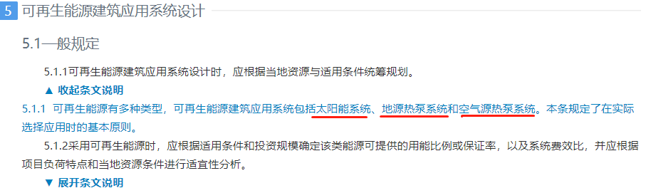

明确可再生能源系统的项目
13
强制新建建筑安装太阳能系统
图图规范解读:
新规强制新建建筑安装太阳能系统。太阳能一体化设计时,不降低相邻建筑日照标准,且明确光伏装机容量与发电量,以及太阳能热系统的集热效率。
且要求集热器设计使用寿命应高于15年,光伏组件设计使用寿命应高于25年。
