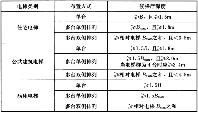

2、电梯的候梯厅
1) 候梯厅深度不应小于多台电梯中最大轿箱的深度,且不应小于1.50m。
2) 电梯候梯厅的深度应符合下表的规定。
注:B为轿厢深度,Bmax为电梯群中最大轿厢深度。

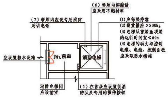

消防电梯的一般规定
1 应能每层停靠;
2 电梯的载重量不应小于800kg;
3 电梯从首层至顶层的运行时间不宜大于60s;
4 电梯的动力与控制电缆、电线、控制面板应采取防水措施;
5 在首层的消防电梯入口处应设置供消防队员专用的操作按钮;
6 电梯轿厢的内部装修应采用不燃材料;
7 电梯轿厢内部应设置专用消防对讲电话。

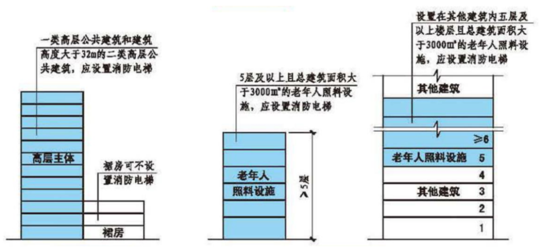

1.建筑高度大于33m 的住宅建筑;
2.一类高层公共建筑和建筑高度大于32m 的二类高层公共建筑、5层及以上且总建筑面积大于3000㎡(包括设置在其他建筑内五层及以上楼层)的老年人照料设施;

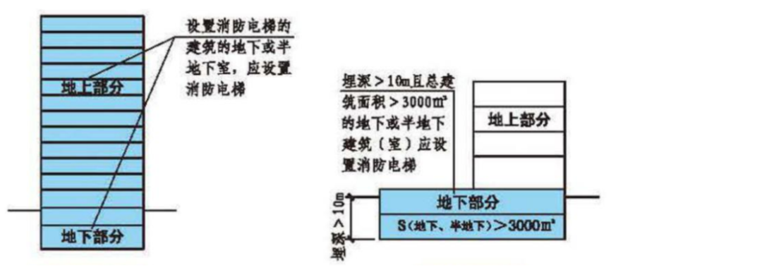

3.设置消防电梯的建筑的地下或半地下室,埋深大于10m且总建筑面积大于3000㎡的其他地下或半地下建筑(室)。
4、除室内无车道且无人员停留的机械式汽车库外,建筑高度大于32m的汽车库应设置消防电梯。消防电梯的设置应符合现行国家标准《建筑设计防火规范》GB 50016的有关规定。

1、裙房是否需要设置消防电梯?
除裙房用作或部分用于老年人照料设施,且符合相关要求时需设置消防电梯,其余裙房可不设置消防电梯。

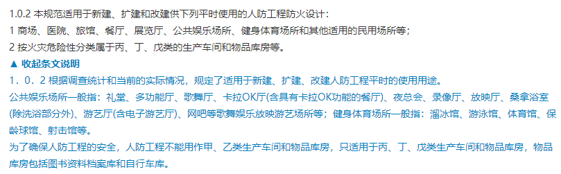

4、《人民防空工程设计防火规范》没有消防电梯设置要求,是否需要设置消防电梯?
《人民防空工程设计防火规范》没有提出消防电梯设置要求,对于该规范1.0.2所述的供平时使用的人防工程,按《建筑设计防火规范》公共建筑和厂房仓库的相关要求确定。
5、单、多层建筑的地下室是否要求设置消防电梯?
单、多层 建筑的地下室 ,当地下室最低一层 室内地面 与该地下室的室外出入口 地坪 的高差 大于10 m ,且地下室的总建筑 面积大于 3 000 ㎡ 时 ,应按 规定设置消防电梯 。 否则, 可以不设置 消防电梯 。 对于独 立 的地下建筑 ,当其 埋深大于10m 且总建筑面积 大于 3 000 ㎡ 时 ,也应按 规定设置消防电梯。
6、“埋深大于10m且总建筑面积大于3000m?的其他地下或半地下建筑(室)”,这个总建筑面积包括地上部位吗?如地下室有汽车库和人防,包括汽车库和人防部分吗?
本条文所述的总建筑面积,不包括地上部分,不包括地下部分的汽车库部分,但包括非汽车库的供平时使用的人防工程部分。
7、地上公共建筑和住宅设置有消防电梯,地下部分没有达到“埋深大于10m且总建筑面积大于3000m?”的标准,地下部分是否需要每个防火分区设置一台消防电梯?
规范要求:“埋深大于10m且总建筑面积大于3000m? 的地下或半地下建筑(室)”,应设置消防电梯(与地上部分是否设置有消防电梯无关),消防电梯应分别设置在不同防火分区内,且每个防火分区不应少于1台。
但对于没有达到“埋深大于10m且总建筑面积大于3000m? 的地下或半地下建筑(室)”标准的情况,只需要将地上部分的电梯延伸至地下室即可。
