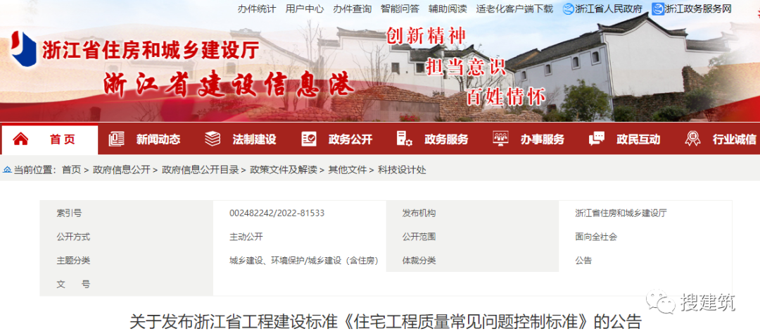

浙江省工程建设标准

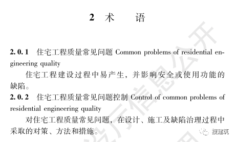

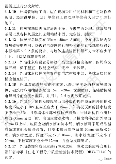

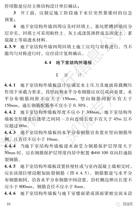

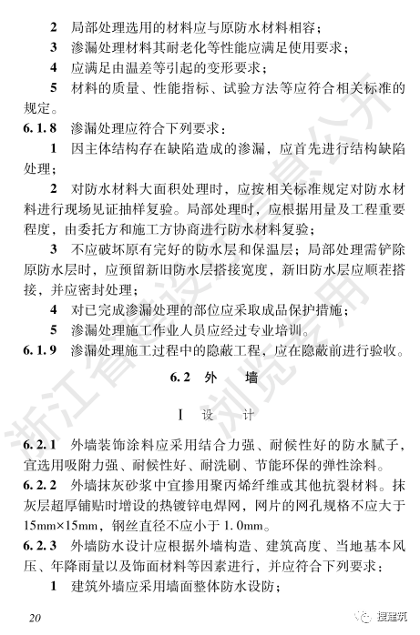

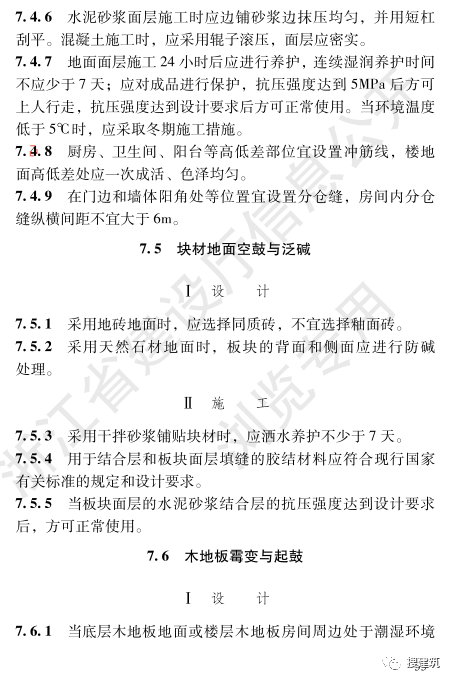

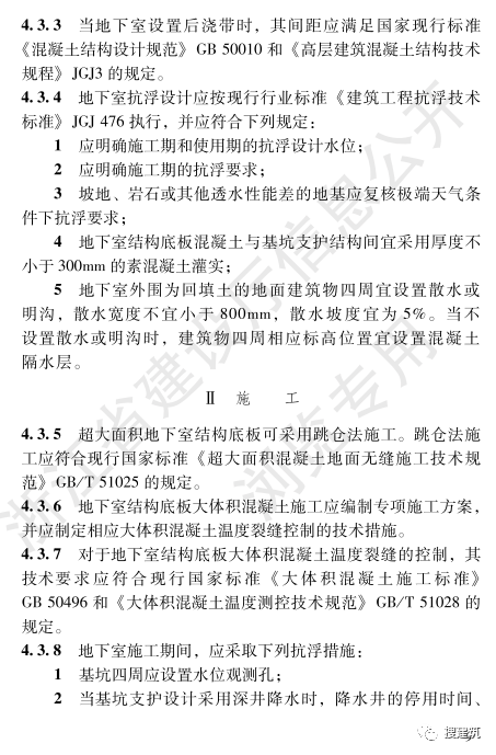

《住宅工程质量常见问题控制标准》
现批准《住宅工程质量常见问题控制标准》为浙江省工程建设标准,编号为DBJ33/T 1286-2022, 自2022年11月1日起施行。
本标准由浙江省住房和城乡建设厅负责管理,浙江省工程建设质量管理协会负责具体技术内容的解释,并在浙江省住房和城乡建设厅网站公开。
知识点:住宅质量之常见问题控制标准
DBJ33_T1286-2022 住宅工程质量常见问题控制标准
