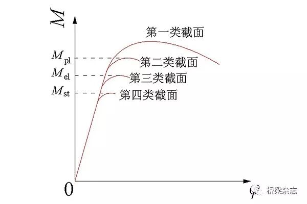

《欧洲规范4》根据截面的转动能力将钢-混凝土组合梁分为四类。第一类截面能够形成塑性铰,具有满足塑性分析所需要的转动能力,截面的最大承载力大于全塑性弯矩Mp1;第二类截面的最大承载力能够达到全塑性弯矩Mp1,但塑性铰的转动会受到局部屈曲或者混凝土破坏的限制;第三类截面中,由于局部屈曲阻碍了截面塑性抗弯能力的发展,截面的最大抗弯能力仅能达到弹性弯矩Me1;第四类截面为钢梁受压截面提前发生屈曲,使其不能达到屈服强度,截面的最大承载力不能达到弹性弯矩Me1。四类截面的划分情况详见图1。Mp1和Me1分别为截面的塑性抗弯强度和弹性抗弯强度。
图1 欧洲规范对四类截面的划分

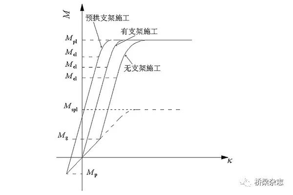

组合梁的施工方法主要有:无支架施工、有支架施工和有支架且钢梁预压存在预拱度施工三种。不同的施工方法会影响到组合梁的受力状态。图2给出了采用不同施工方法时,简支组合梁跨中弯矩与曲率的关系。从图中可以看出,施工方法对组合梁的塑性抗弯强度没有影响,但会影响组合梁的变形以及进入塑性状态的时间。
1.设置临时支撑情况
设置临时支撑的施工方法,当混凝土桥面板硬化后拆除临时支撑,组合梁始终是以组合截面的形式共同受力。组合截面能承受的塑性极限弯矩能达到Mp1,对应的曲率为κ1;从M-κ曲线中可以看出,曲率从0增长到曲率κ1开始阶段,M-κ的变化规律呈线性关系,斜率为M-κ;随着κ的进一步增大,混凝土桥面板和钢梁相继进入塑性状态,M-κ的变化规律表现为非线性,且斜率逐渐减小至0,最终达到塑性极限弯矩Mp1。
2.不设置临时支撑情况
当不采用临时支撑施工时,钢-混凝土组合梁的受力分两个阶段。施工阶段时,由钢梁单独承受荷载,包括钢梁及其连接系的重力、混凝土桥面板的重力、施工荷载等。施工完成后,施工荷载卸载,仅作用有钢梁和混凝土桥面板的重力,此时弯矩为Mg1,钢梁(尚未形成组合梁)的曲率为κ21,该变形单独由钢梁产生,即斜率为EsIs;使用阶段时,混凝土桥面板已经硬化,形成组合截面共同受力,组合截面能承受的塑性极限弯矩能达到Mp1,对应的曲率为κ22;从曲率κ21增长到κ22的开始过程,M-κ的变化规律呈线性关系,斜率为E0I0;随着κ的进一步增大,混凝土桥面板和钢梁相继进入塑性状态M-κ的变化规律表现为非线性,且斜率逐渐减小至0,最终达到塑性极限弯矩Mp1。
3.设预拱度且有临时支撑
对于设置预拱度且有临时支撑的施工情况,浇筑混凝土桥面板前,钢梁产生反拱已具有一定的变形,此时钢梁单独受力,如图2所示。Mp为钢梁反拱引起的弯矩对应的曲率为负值κ31。随着混凝土桥面板的硬化后拆除临时支撑,组合截面共同受力,在受力的开始阶段M-κ的变化规律呈线性关系,斜率为E0I0。随着荷载提高,曲率的进一步增加,组合梁达到塑性极限承载能力状态,此时塑性极限弯矩能达到Mp1,对应的曲率为κ32。
图2 不同施工方法对组合梁受力状态的影响

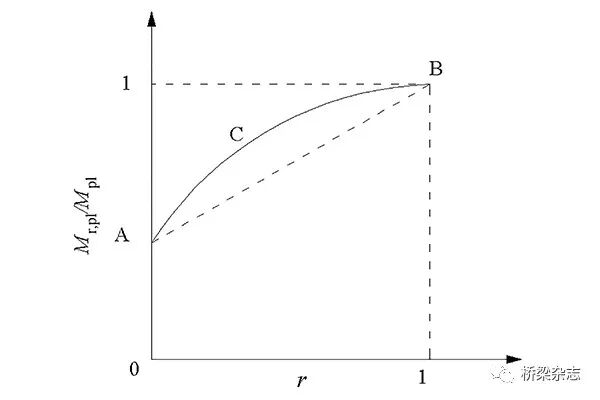

当钢-混凝土组合梁实际配置的连接件能够抵抗控制截面达到全塑性极限状态时所产生的纵向剪力,即实际配置的连接件数目n?大于等于保证最大弯矩截面塑性抗弯能力充分发挥所需要的连接件数目时,该组合梁的连接称为完全抗剪连接。反之,当钢-混凝土组合梁实际配置的连接件较少,不能够抵抗控制截面达到全塑性极限状态时所产生的纵向剪力,即实际配置的连接件数目n?小于保证控制截面塑性抗弯能力充分发挥所需要的连接件数目时,该组合梁的连接称为部分抗剪连接。试验和分析表明,极限抗弯承载力随抗剪连接程度的降低而减小。连接度对组合梁抗弯承载能力的影响如图3所示。当连接度?=0时,组合梁极限抗弯承载力的下限即为钢梁的塑性极限弯矩;当连接度?≥1时,即为完全抗剪连接,组合梁极限抗弯承载能力为组合断面的塑性极限弯矩。
图3 连接度对组合梁抗弯承载能力的影响

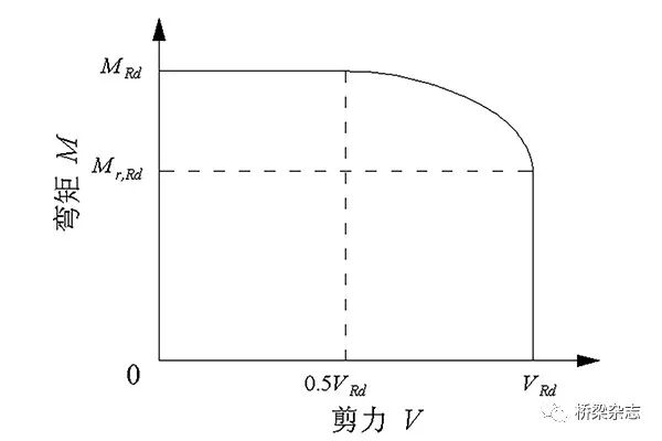

在弯矩和剪力的共同作用下,剪力对组合梁的受弯承载力有不利的影响。对于均布荷载作用下的简支组合梁而言,最大弯矩与最大剪力并不在同一截面,在支座截面弯矩为零而剪力最大,在跨中截面剪力为零而弯矩最大。因此,均布作用下的简支组合梁可以不考虑弯剪相互影响问题。对于集中力作用下的简支组合梁,紧贴集中力作用点一侧的截面内弯矩与剪力同时最大,需要考虑弯剪相互影响。对于连续组合梁,在支座截面内负弯矩与剪力同时为最大,在紧贴第一内支座外侧的截面内,剪力比同样情况的简支梁的支座剪力还大(均布荷载作用时大约大20%),需要考虑弯剪的相互影响。
《欧洲规范4》在考虑弯剪的相互影响时,是以《欧洲规范3》的弯剪相关曲线为基础的。如果竖向剪力的设计值不大于0.5倍的竖向抗剪承载力,则竖向剪力对抗弯承载力的不利影响可以忽略。若竖向剪力的设计值等于竖向抗剪承载力,则钢梁腹板不能再承受由外荷载引起的弯矩,此时的弯矩设计值由混凝土桥面板和钢梁翼缘共同承担。若竖向剪力的设计值介于0.5倍竖向抗剪承载力和竖向抗剪承载力之间,弯矩和剪力的相关曲线近似于抛物线。
图4 弯矩剪力相关曲线
