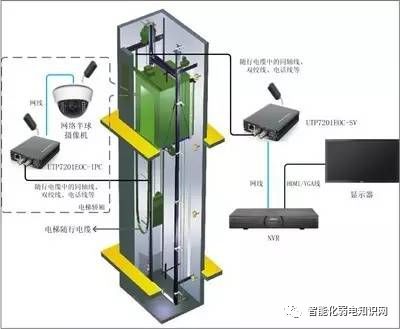

§  1 、满足抗拉强度: 电梯电缆中有一半是用来延伸用的,高层电梯最多可达100多米,一百米电缆的自重就是近百公斤,所以电缆必须要有足够的抗拉强度。现在市场上已有自承式扁平复合电梯监控专用电缆,这种电缆将视频同轴电缆、电源线、数据线和钢绞线复合到一起,做成一根扁平的带状电缆,这样整条电缆的拉力由钢绞线来承受,抗拉强度非常好,不会在电梯运行中,由于重力原因拉断信号电缆。
§  2 、良好的电气参数: 电缆在随着电梯上下运动的过程中,中间会有一段受重力作用发生弯曲变形,造成电缆的阻抗和分布电容等电气参数发生变化。质量不好的电缆在受力变形时,参数变化大,就会引起阻抗不匹配、视频衰减增大并产生信号反射,这就会导致视频信号信噪比下降,产生视频干扰,所以应尽量选用屏蔽好的、线径粗的视频电缆,以阻止干扰信号“入侵”。实践证明,SYWV的同轴电缆优于SYV,多层屏蔽的优于单层屏蔽。

电梯监控布线中,大多采用与其他电缆捆扎的办法,但由于其他电缆中的交流信号会通过传输电缆向外泄漏,视频线与其长距离平行捆扎时它们就等于是一副“天线”,这样干扰信号会耦合进视频信号中,出现视频干扰现象。
所以在布线中尽量缩短视频电缆与其它电缆的平行捆扎长度,有条件的话,可以将视频电缆从电梯竖井中间点固定,从其它通道(电缆竖井)引回主控室,这样可以避免交流声辐射耦合干扰。有条件的工程,可将电梯所用的控制线及照明电缆采用屏蔽线,减少对外辐射,避免视频干扰。
