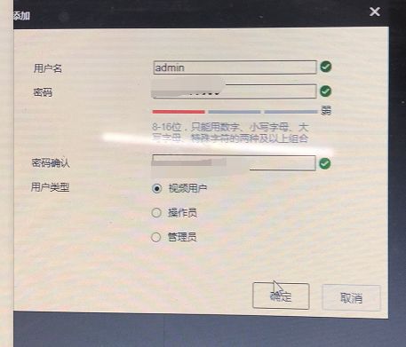

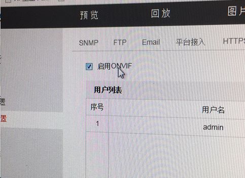

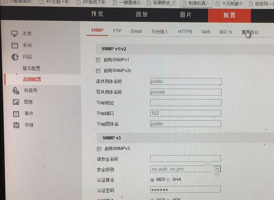

上面都进行检测了,为什么还没有解决呢?可能是海康的摄像头没有激活,大华的nvr添加海康的摄像头需要激活,可能是没有给海康的摄像头添加一个用户,于是就,海康摄像头添加用户,再确认启用onvif协议。
网络→高级配置→集成协议
添加用户,密码最好与录像机的密码一样,方便直接添加。
再确认启用onvif协议。
然后摄像头断电重启,这个问题经常会遇到。
