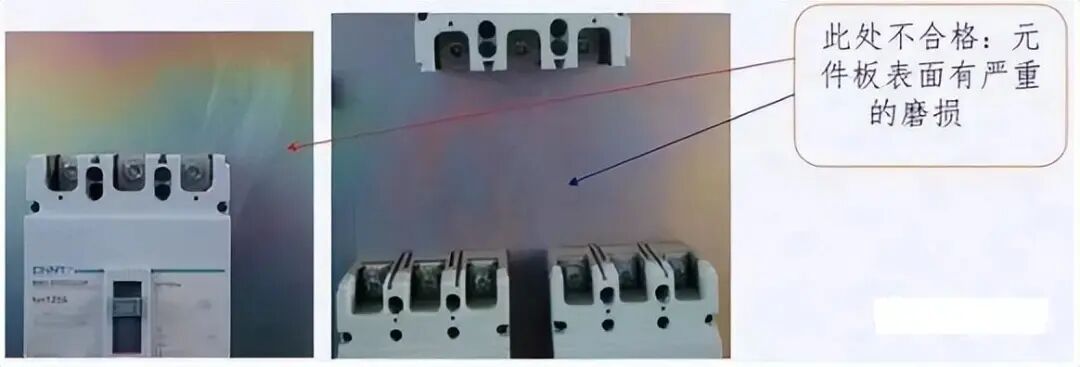

3、元件板(安装桥架)在装配时必须做好防护,轻拿轻放。严禁踩踏。元器件不能在安装板表面上研磨。

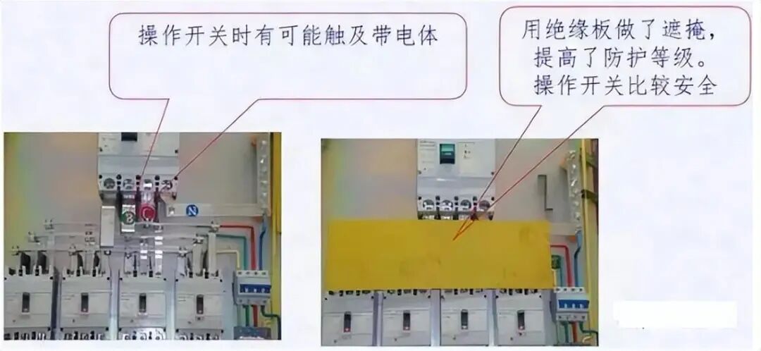

4、安装的元件应操作方便,操作时不受到空间或相邻元件的防碍,不能触及带电体。如果带电体外露给操作带来危险需加防护。
如:
①加装绝缘板用来遮掩带点体;
②加装绝缘热缩套管。如下图所示。

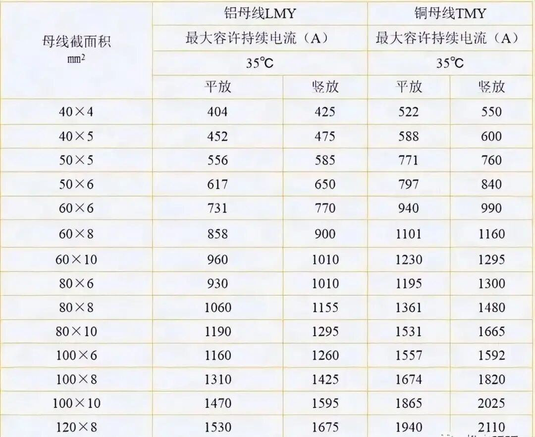

1、熟悉电路图依照开关电流选取相应的铜母线排(母线排载流量)图纸中标明铜排规格就按照图纸施工。
母线排载流量表(部分)

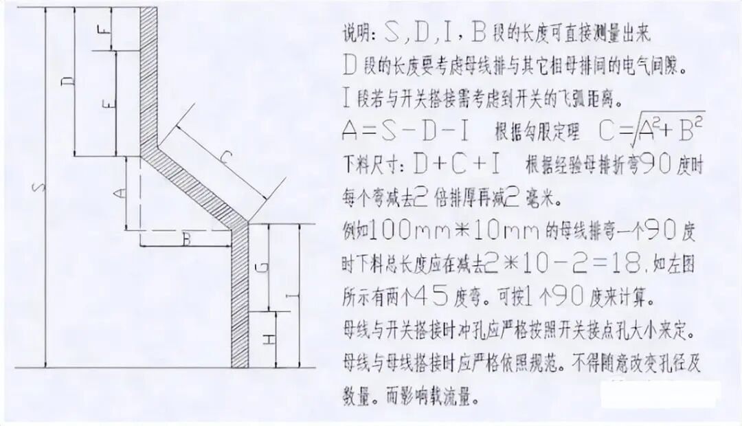

3、下料:母线要求平直,母线不得有明显的锤痕、凹坑等缺陷,母排在下料前或下料后进行校正,不能有毛刺存在。
4、弯制:弯制铜排时使用母排折弯机,不得野蛮操作。严格遵守作业指导书及操作规程。弯制铜排时在模具上应垫上合适的纸板或棉布。防止模具损伤铜排表面。批量制作时应先抽取一节铜排进行弯制。
目的:
①是测量铜排的拉伸系数(各厂家生产的铜排拉伸系数可能有一定的误差);
②检验弯曲90°时弯曲面有无裂纹。
5、矩形母线应尽量减少弯曲。母排弯曲部位距搭接面的边缘通常大于30mm,母线扭转90°时,扭转部分的长度不应小于母线宽度的2.5倍,并排母线的弯曲角度要一致,保证其连接安装时,不应产生内应力。

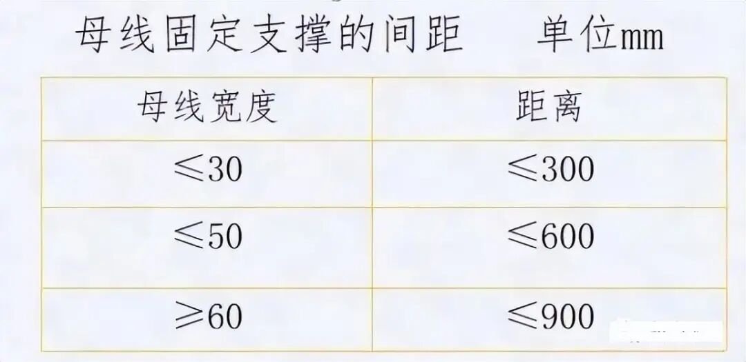

7、母线的绝缘支撑件应满足线路短路时的动热稳定的要求。绝缘支撑件的间距应不大于绝缘支撑件短路强度实验时的间距;如果无动热稳定的要求则母线也应有足够的机械强度,例如,母线长度超出下表时,中间应加固定支撑件。

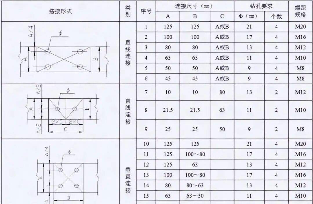

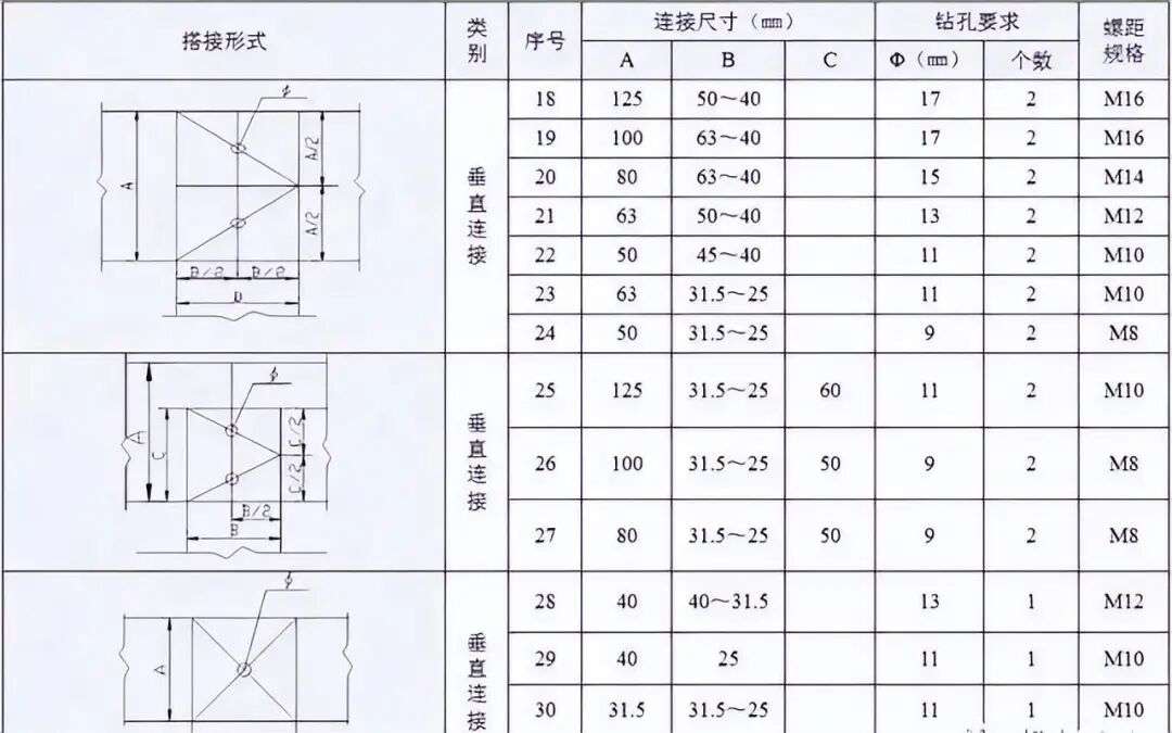

母排连接及开孔尺寸表1
母排连接及开孔尺寸表2

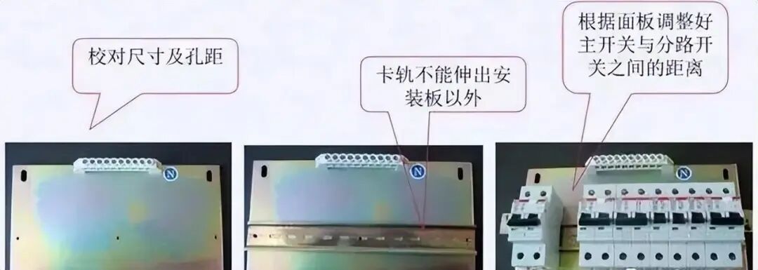

(二)户内箱,电表箱装配规范
1、先熟悉图纸;领取元件查看是否与图纸相符。
新型符号规范

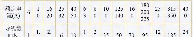

2、配线规格依照图纸施工。若图纸未标明,可按常规配线。
常规绝缘导线配线表
3、多股导线压线鼻子表面需搪锡处理。然后分别套上三色热缩管。热缩管的长度应大于线鼻子10~20mm.长短应一致。
4、同一类型的产品大批量生产时先做一台样品。
目的:
①下料尺寸有据可依,节省材料;
②有利于同类产品工艺的一致性。
