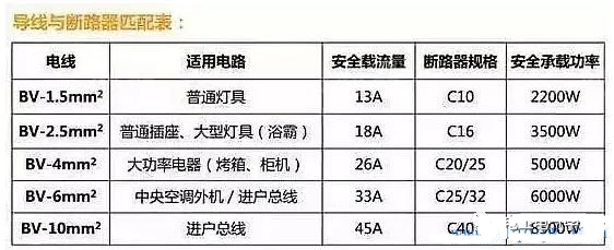

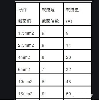

从理论上来说6千瓦电阻性负载,它的额定电流应该在6000W/220V=27.27A,我们根据国标4706.1-1992/1998所规定的电线负载电流值来看,四平方的铜芯线允许长期负载电流为25A到32A之间,6000W的单相电阻性功率负载,它的额定电流在27个安培,正好处于安全截流量所规定值的范围,理论上是可行的。
如果我们要按照“安全规程”规范安装的话,4平方毫米截面积国标铜芯导线,它可以匹配25A脱扣电流值的断路器,或者用此规格的漏电断路器来保护,用4平方的电线是安全的。假设我们6KW的即热热水器如果开到最高档位,它的负载电流是27A,如果按照“安全规程”装设25A脱扣电流值的断路器或者漏电断路器保护导线安全的话,当你的电热水器开到最高档位时就会脱扣分闸了,显然按照安装规范的化,用4平方的铜线又小了些。除非使用时不要把档位调到最大档。
我们还忽略了一个实际问题,国家规定单独电器3千瓦以上应尽量用三相电。我们在日常生活中中的家用电器,一般很少遇见单个电器用220V电压超3kW的。如果6kw在接380V电压时,我们根据P=√3*U*I*cosφ式中,由于是电阻性负载,功率因素cosφ对于阻性负载,取值为1,因此它的电流值在I=6000/1.732X380X1=9.12A,因此可以看到,不管是三角形连接还是星型连接,我们要算配电电流的话,每根电线通过的电流为12安就足够了,这时我们用2.5平方线就足够了;如果与所接电源的距离不超过30米的话,其实用1.5平方也是可以的。
总的来说,四平方铜线接6千瓦的即热热水器从实际使用的安全角度看用线有点细了,需要增加一个规格最为安全妥当,我认为用6平方的铜芯线较好,它的安全载流量为32A在40A之间,在敷设电线时,也不需要考虑太多的其它因素了。使用6平方的铜芯电线,不管从安全载流量看,还是从断路器使用的规格看都负荷安全装接规范,如下图所示:
