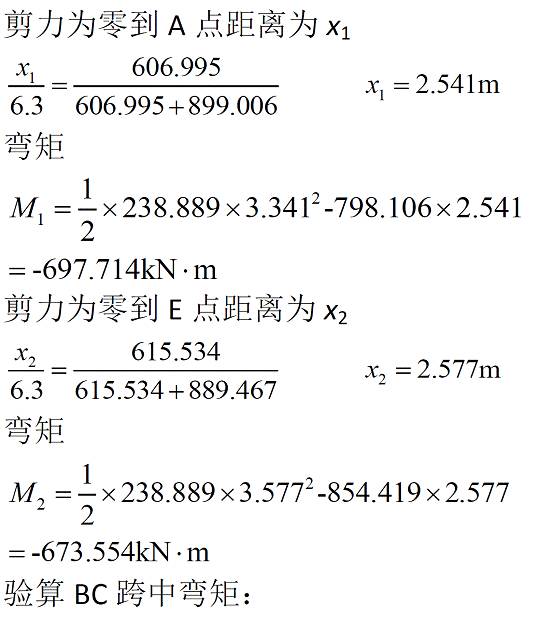

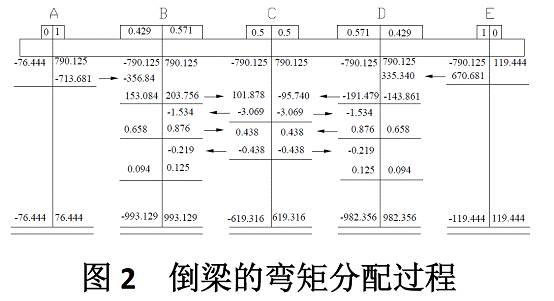

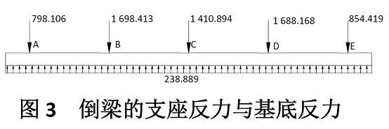

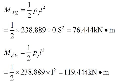

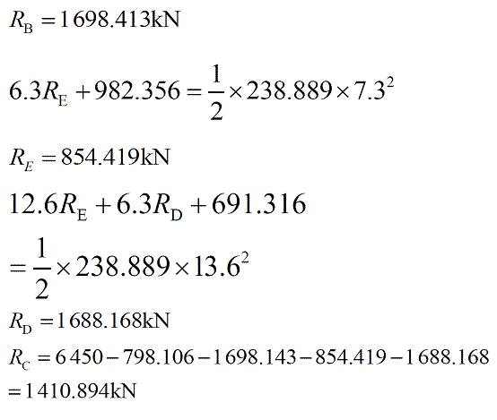

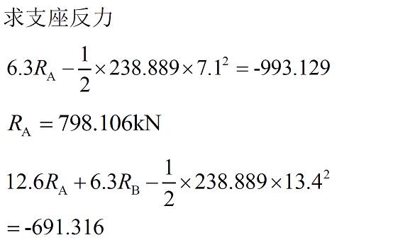

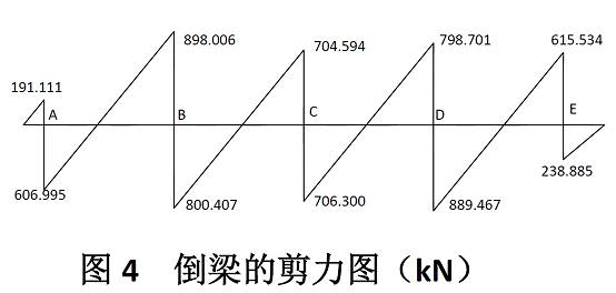

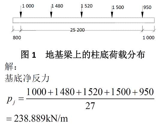

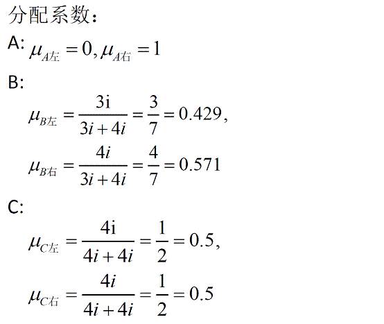

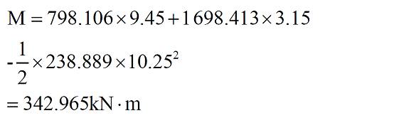

倒梁法是将地基净反力视为作用于地基梁上的荷载,而将柱子作为梁的支座,按多跨连续梁的方法求解内力的简化计算方法。本文提供一个完整的算例。

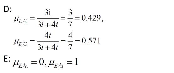

    分配系数怎么算的

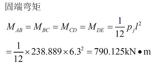

    轴力作用点符号没有标识明确,每跨跨度不同固端弯矩计算怎会相等?
