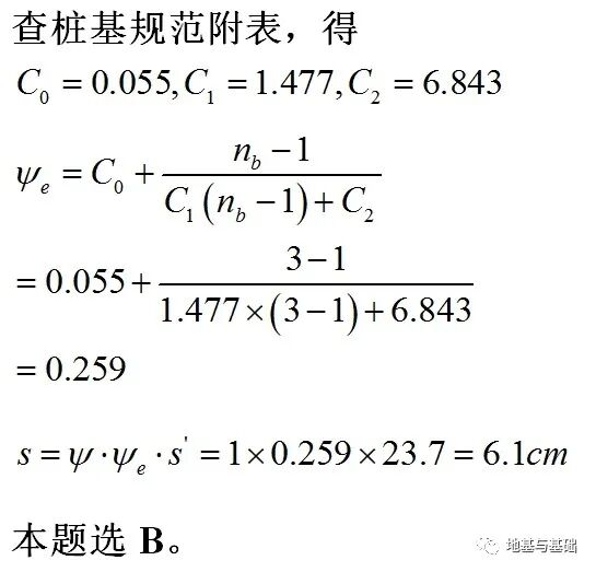

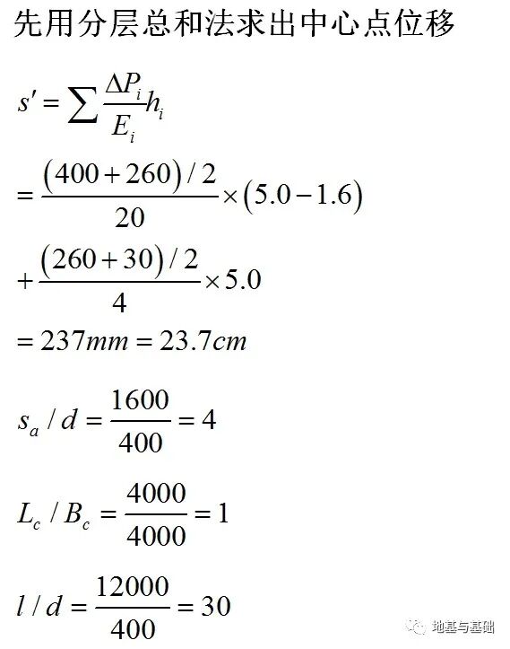

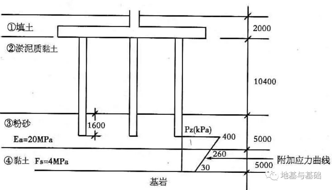

某桩基工程安全等级为二级、其桩型平面布置、剖面及地层分布如图所示,土层及桩基设计参数见图中注,作用于桩端平面处的有效附加应力为400kPa,(长期效应组合)其中心点的附加压力曲线如图所示(假定为直线分布)沉降经验系数ψ=1,地基沉降计算深度至基岩面,请按《建筑桩基技术规范》(JGJ94)计算桩基最终沉降量,其计算结果最接近下列哪一个值:
(A)3.6cm
(B)6.1cm
(C)7.9cm
(D)8.6cm
(注:图中标注的尺寸单位为mm)
解:
