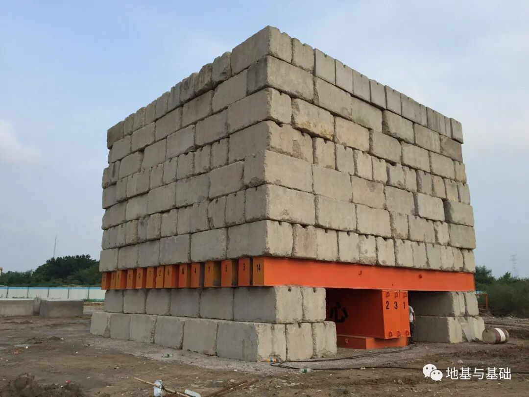

↑堆载法

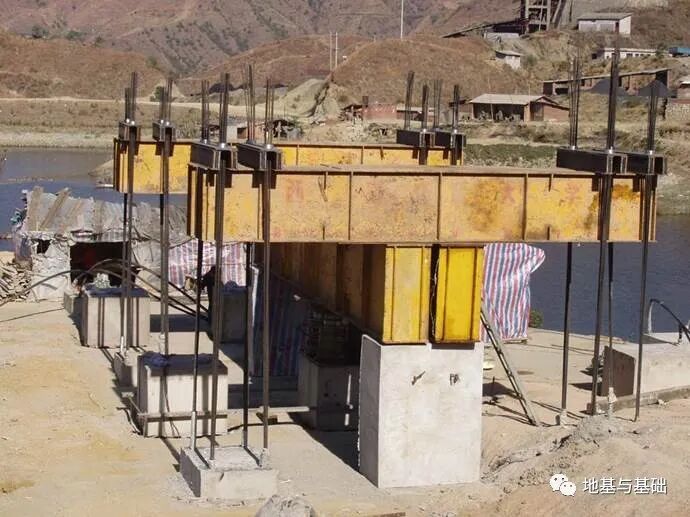

↑锚桩法
单桩竖向抗压静载试验装置主要有荷载系统和观测系统两部分组成。工程中常用的加载反力装置有压重平台反力装置(堆载法)和锚桩横梁反力装置(锚桩法)两种,如上图所示。

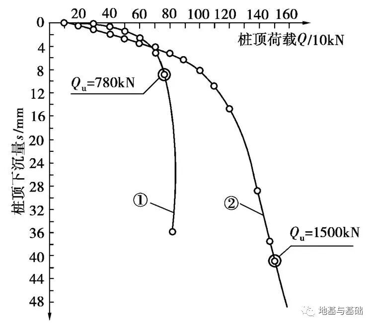

图片↑单桩Q-s曲线

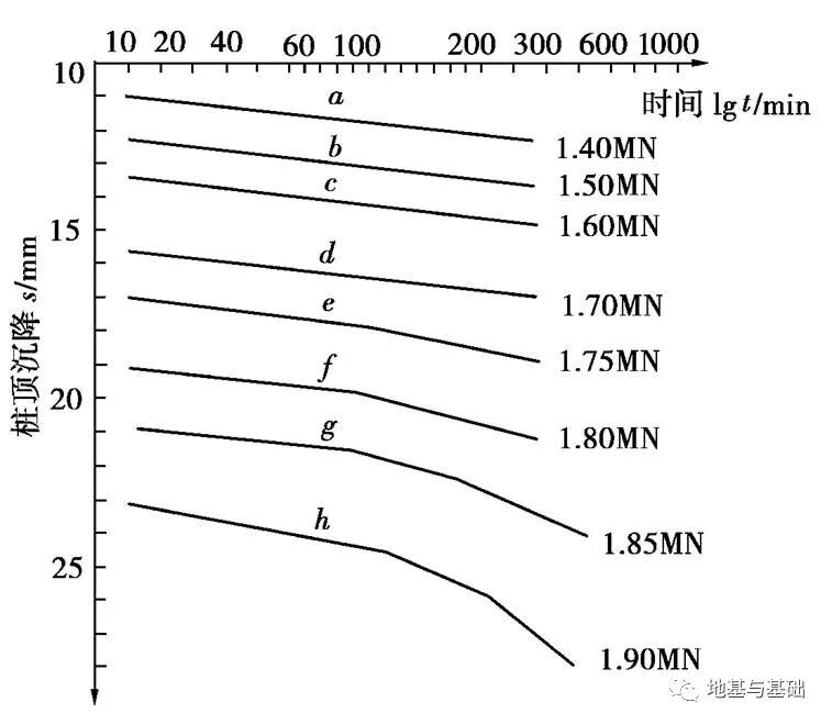

↑ 单桩s-lgt曲线
根据测得的曲线可按下列方法确定单桩竖向极限承载力:
1)当Q-s曲线的陡降段明显时,取相应于陡降段起点的荷载值;
2)当Q-s曲线呈缓变型时,取桩顶总沉降量s=40mm所对应的荷载值。当桩长大于40m时,宜考虑桩身的弹性压缩,适当增加对应的总沉降量。
3)当在试验中出现Δsn+1/Δsn≥2,并且24小时尚未达到稳定时,取sn所对应的荷载值。其中Δsn和Δsn+1分别为第n级和第n+1级荷载产生的桩顶沉降增量。
4)按上述方法判断有困难时,可结合s-lgt曲线综合判定。取s-lgt曲线尾部出现明显向下弯曲的前一级荷载值。
